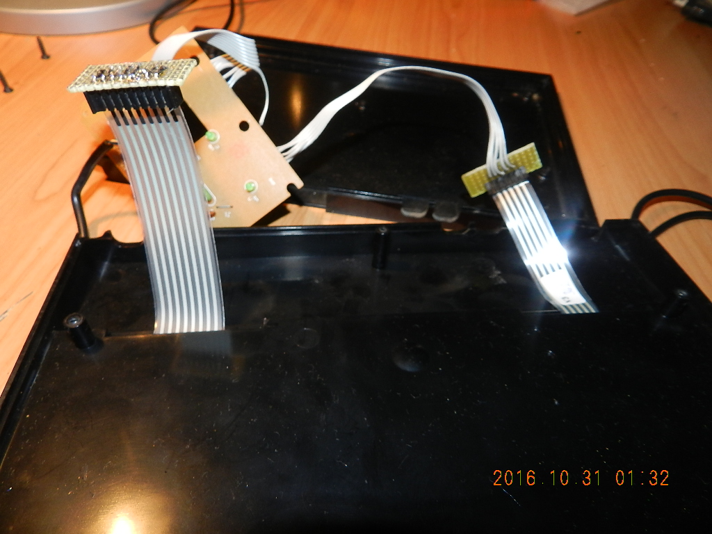

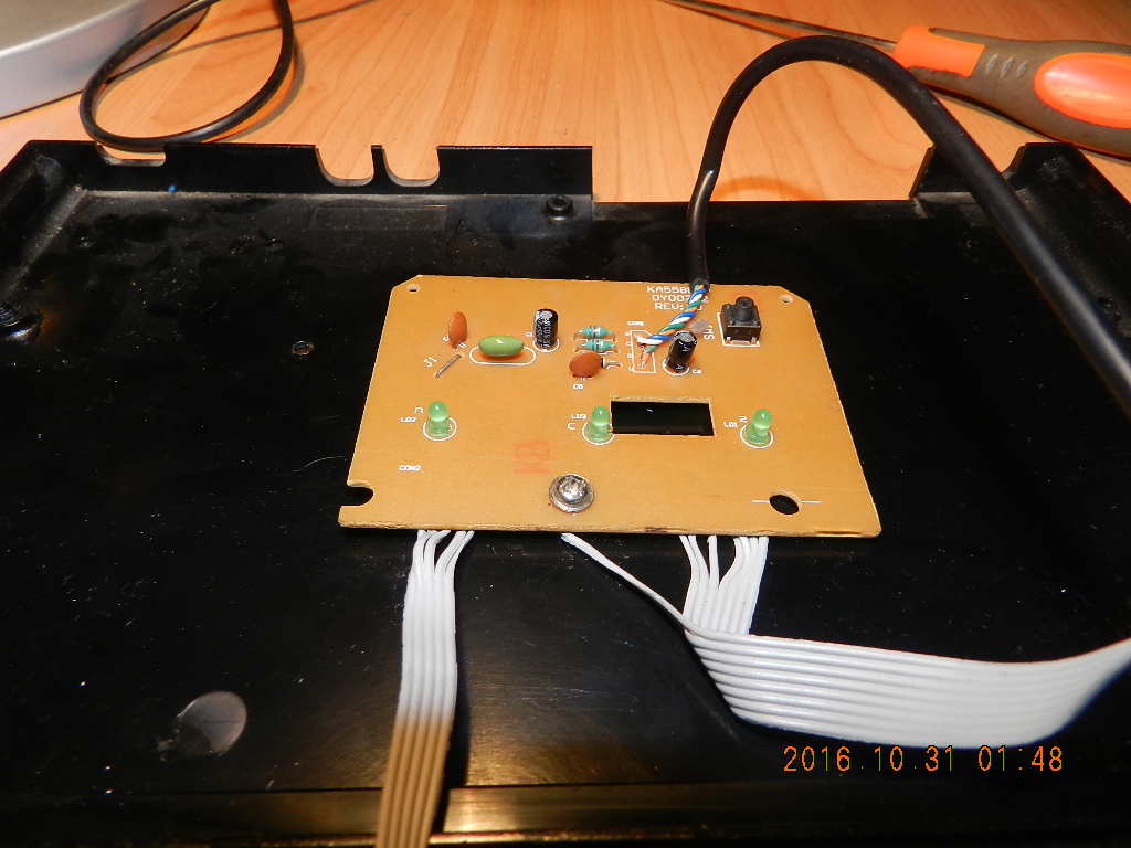

Creo que estás confundiendo esto con alguna otra historia paranoica. Mi propuesta es tan trivial y básica que no hay cosa más fácil: coges un teclado USB normal, lo abres, le sacas la plaquita que lleva el cable USB soldado. Si eso lo enchufas a un PC, y ahora puenteas pines en la plaquita, al PC le llegan pulsaciones de teclas como si hubieras pulsado una tecla.
Te pongo algunas afotos de lo que hice:
Lo único que necesito es poder remapear las teclas en el sistema operativo. En window$ lo hago con AutoHotKey. Con tu emulador, si hubiera un archivito remapeador, todo esto estaría resuelto.
La idea sería meter dentro de esa carcasa la RPi, y enchufarle a la RPi el conestor USB de esa plaquita.
