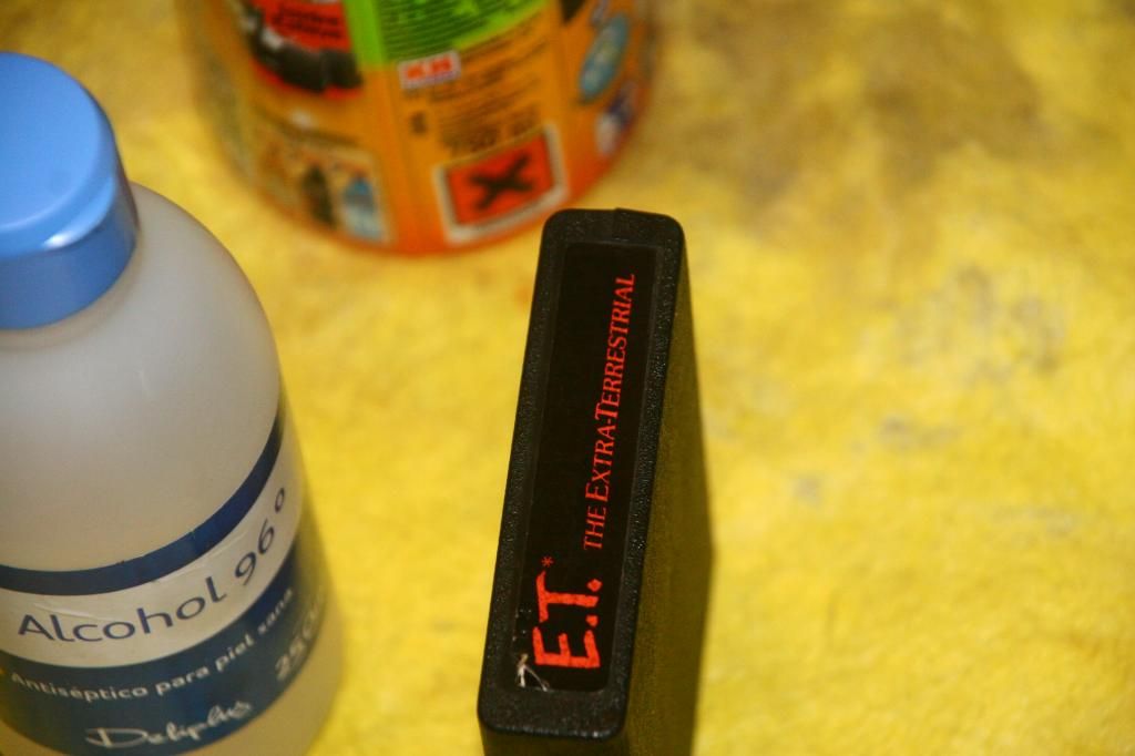

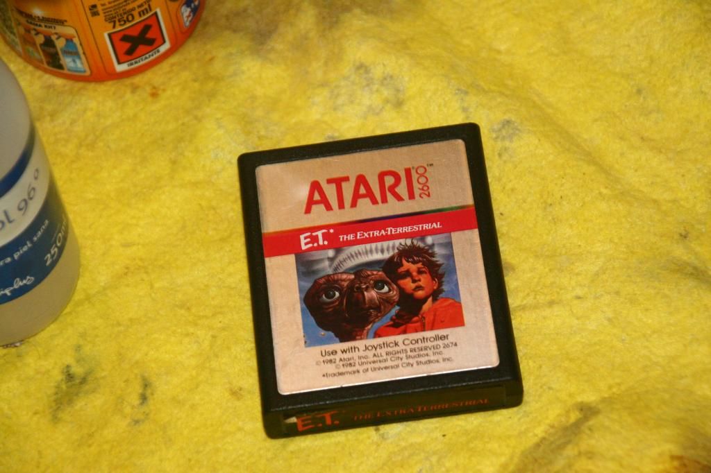

no venía muy sucio, y por fortuna sin abolladuras, solo daños por fricción en un par de zonas que no afectan a la etiqueta principal
La etiqueta superior parcialmente arrancada y dañada, tras pegarla con un poco de pritt...

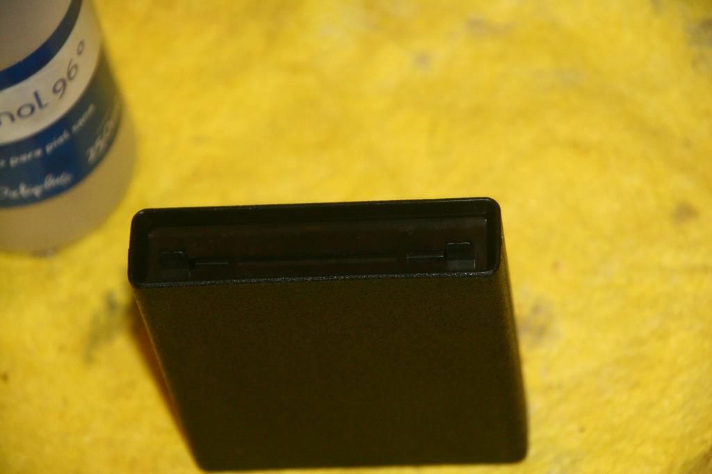

Me preocupaba más la zona de los contactos, que en caso de estar mal, hubiese hecho del cartucho carne de 2600jr. curiosamente los contactos estaban bien y funcionó a la primera.
El juego no aparenta presentar daños por el efecto electrostatico, funciona, lo triste es lo horrible que se ve la paleta NTSC en un TV PAL ¿Hierba azul? la zona llamada Washington las calles parecen de sangre literalmente. (En aquella epoca (1982, Reagan) que corriese la sangre por las calles de Washington parece ir con segundas) lo que aparenta ser un bug (caer en los agujeros) es una suma de la detección de colisiones por hardware (pixel perfect) Sumada con una perspectiva cenital, peo con personajes en perspectiva 3/4 (o eso o van a gatasimitando la coreografía de 'Bad') En la vida real sería como caer por un boquete solo porque tu sombra lo roce. Pero se puede jugar una vez cambias el 'chip' (A lo mejor E.T. es una máquina de guerra que rueda por el terreno hullendo de maquinas enemigas que vistas desde encima parecen Bogart en Casablanca o Leslie Winkle de "The big bang theory", o eso o la cag**on)

No os lo creereis, se ha vuelto a 'romper' Pero ahora se que era... Contactos sucios, si, como una vulgar NES, Ahora que lo pienso, es una explicación muy razonable. Supongo que la ignoré dado lo complicado que es acceder a los contactos de esta máquina (Protegidos) Pero fué al inspeccionar los bajos de un "Combat" que salieron negros como un grillo tras una pasada por la máquina,, tras limpiarlo otra vez (cartucho, le dí un buen trago de whisky Alcohol , lo metí en la maquina varias veces, lo volví a limpiar...) Ahora vuelve a funcionar (Y de paso he vuelto a montar la VCS bien y del todo, ya que la última vez me harté bastante y lo hice a bastante mala gana)...
