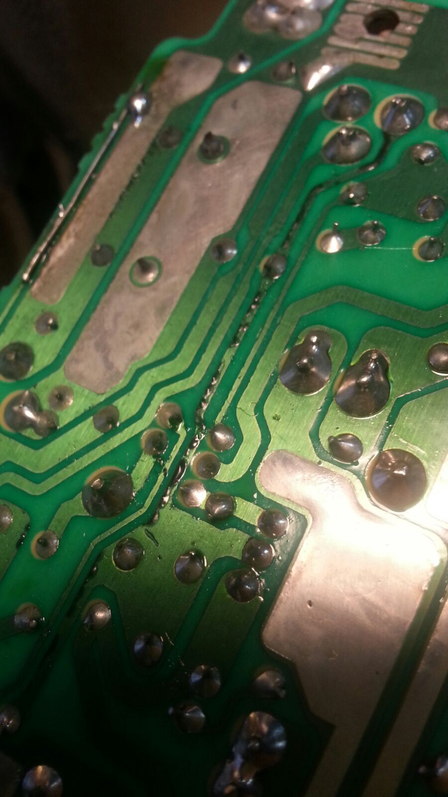

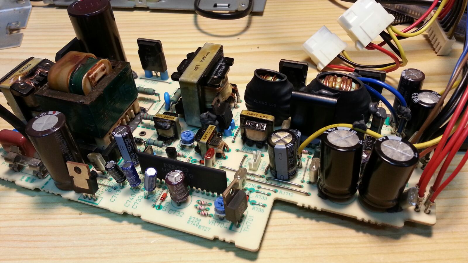

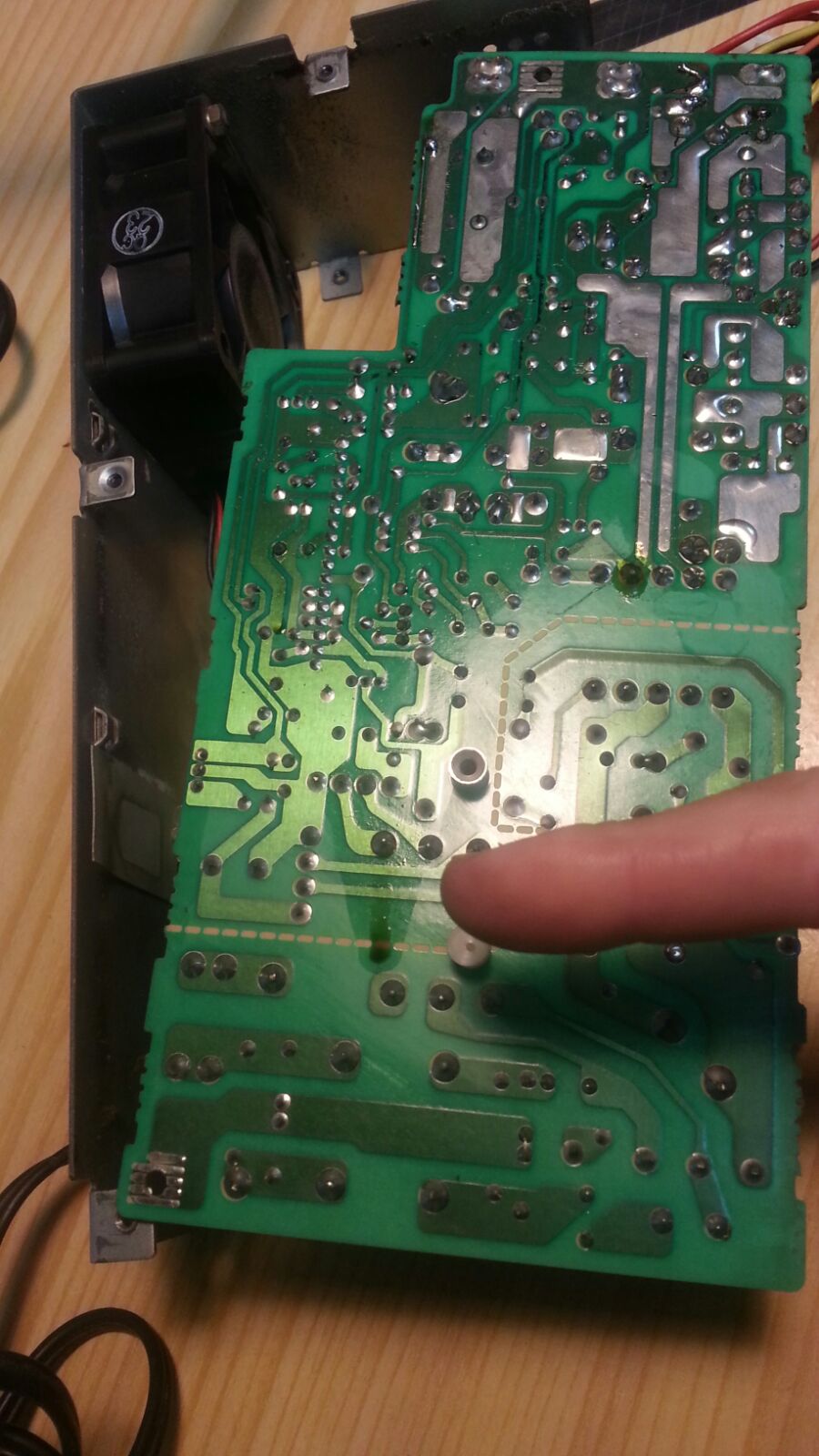

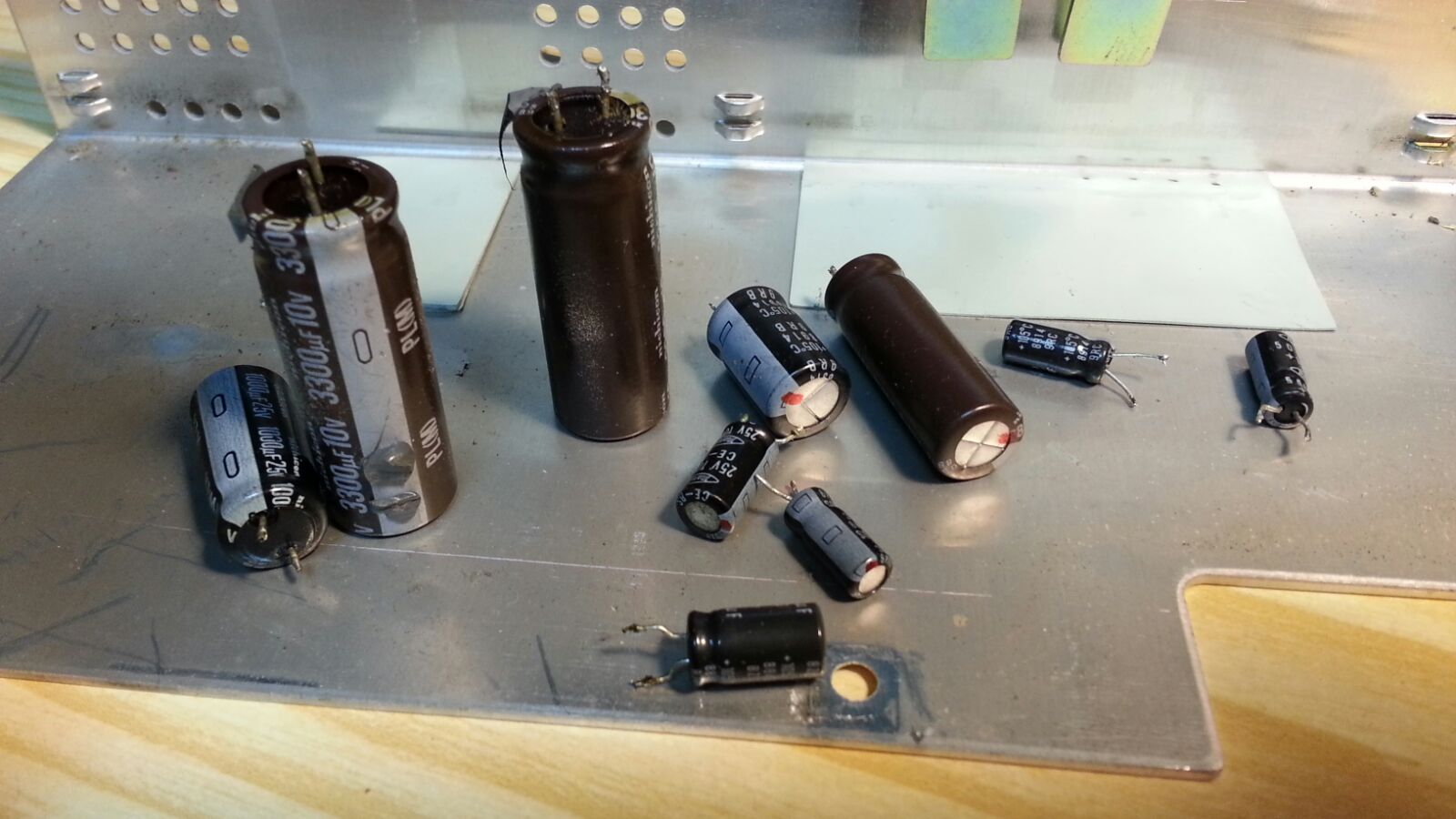

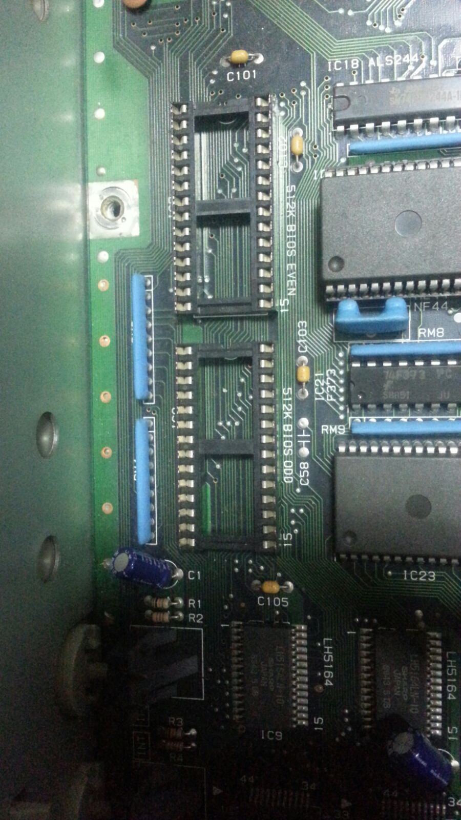

¡Hola a todos! Un amigo me está haciendo el favor de reparar mi Sharp X68000 ProHD que un buen día dejó de funcionar. A priori es la fuente de alimentación que ha reventado y seguro que no se ha equivocado vistas las fotos que me ha mandado. Como veis los condensadores habían comenzado a soltar líquido y romper algunas pistas :(
La placa de la fuente reparada y los condensadores sustituidos.

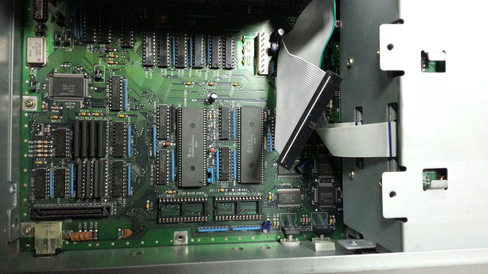

A ver si hay suerte y arranca [-o< Me gustaría ampliarle la memoria (la tengo comprada desde hace eones a @Akuma) y ver la posibilidad de instalarle un disco duro. Este equipo tiene sitio para instalarlo pero cuando lo compré venía sin él.
Una curiosidad. ¿Sabéis qué se instala en esos zócalos? :shock:

Mensajepor GXY » 23 Mar 2017, 18:44
pues por la serigrafia parece que se instala una BIOS, pero separada en dos bancos (uno por cada integrado)

Por experiencia en la reparación de estos equipos, lo primero que hay que hacer nada más adquirir uno (incluso antes de enchufarlo siquiera, porque te la juegas, ya me explotó una fuente en la cara :(), es cambiarle la fuente o bien si quieres mantener la de 100v original, sustituir una serie de componentes fijos, entre otros todos los condensadores electrolíticos y varios transistores. En ocasiones también es necesario cambiar algún opto.
Respecto a esos zócalos, son para colocar una rom-firmware-bios o como quieras llamarla, alternativa o copia de la original. Normalmente no hace falta usarlos para nada, porque salvo para la serie X68030 que eran diferentes (y más grandes) no hubo versiones alternativas que yo recuerde. Pero puede venir bien si las ROMs en placa (hay un par SMD soldadas) están estropeadas. Yo lo hice una vez en una placa que las tenía mal y funcionó correctamente, con un par de EEPROMs que tenía por ahí. Para cambiar entre las que hay en placa y las DIP sólo hay que cambiar un jumper. En cada uno de los chips se almacena la parte par o impar respectivamente del contenido del firmware.
