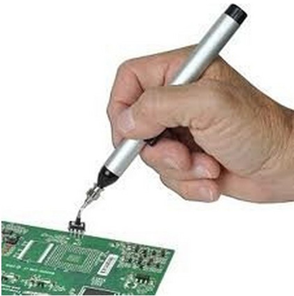

Volviendo al tema de la soldadura SMD, creo que una cosa de estas no vendría nada mal, ...y no es cara ¿que os parece?

Práctico si que parece al menos para trabajos de desoldadura, para para tirar del componente hacia arriba mientras se calienta el estaño y en lugar de empujarlo por un lado con cualquier cosa.

Yo lo veo innecesario, con unas pinzas es suficiente. Lo único imprescindible es el flux

Mmmm.... tuvve uno de esos, pero no me resultó tan práctico como debiera. No puede con componentes grandecitos (la FPGA) por falta de succión, y por otra parte, la ventosa es demasiado grande para atrapar componentes pequeños, tales como resistencias.
Seguí buscando y al final encontré el chisme que quería. Es como éste:
http://www.ebay.com/itm/Electrical-Pick ... 462ce20067
O sea, como el que has puesto, pero con un compresor para que chupe el aire automáticamente. Con éste sí que no he tenido problemas cogiendo componentes SMD por pequeños o grandes que puedan, ya que la succión es lo suficientemente grande como para no necesitar de la ventosita cuando coges componentes pequeños, o bien con la ventosa para los componentes grandes.

Cualquier cosa que impida que accidentalmente toques con los dedos los pines de la FPGA es bueno. Más con ésta, que es más sensible a la corriente estática que la Spartan 3, esto hay que avisarlo. Lla pinza, si es metálica, conduce la electricidad que tengas en tu cuerpo serrano hasta las delicadas patitas de la FPGA.

antoniovillena escribió:Yo lo veo innecesario, con unas pinzas es suficiente. Lo único imprescindible es el flux

Pues acabo de pedirlo, total por dos euros...

Para deslizar la fpga con los dedos es suficiente, tras quitarle el celo lo único que hay que hacer es rotarla 180 grados. Yo para moverla del paquete a la pcb he usado pinzas de metal, abiertas del todo y sosteniendo desde las esquinas donde no hay pines.
