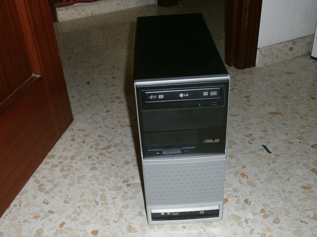

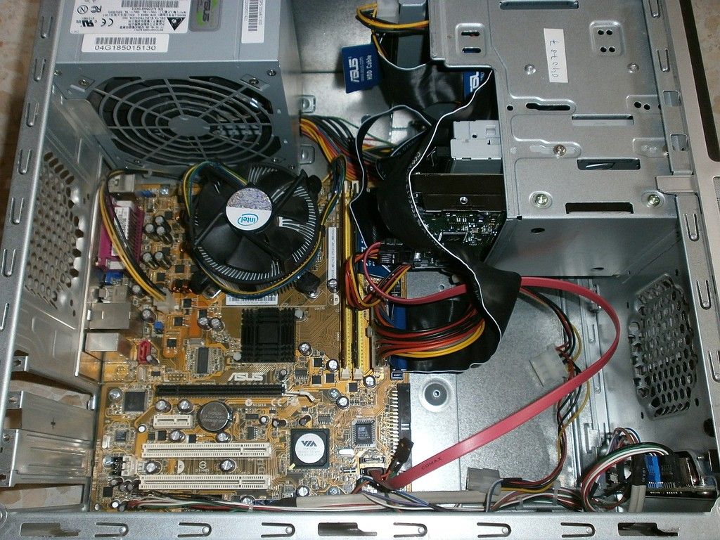

El otro 'barebone' asus v2-pe2, estaba bastante incompleto pero traía disquetera y dvd-rom. Le he puesto otro micro pentium dual core e2160 y también 1.5 gb de ram ddr2. Y el disco duro samsung de 320 gb de zup, según los diagnósticos está casi nuevo. Muchas gracias! Ahora a ver si le meto una gráfica.
Hay que tener cuidado para que el ventilador penco intel de la cpu no se coma los cables. Como curiosidad estas placas tienen drivers para windows 98.

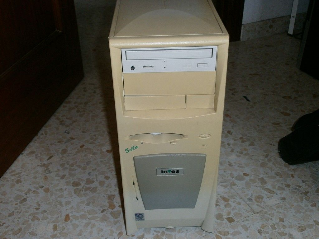

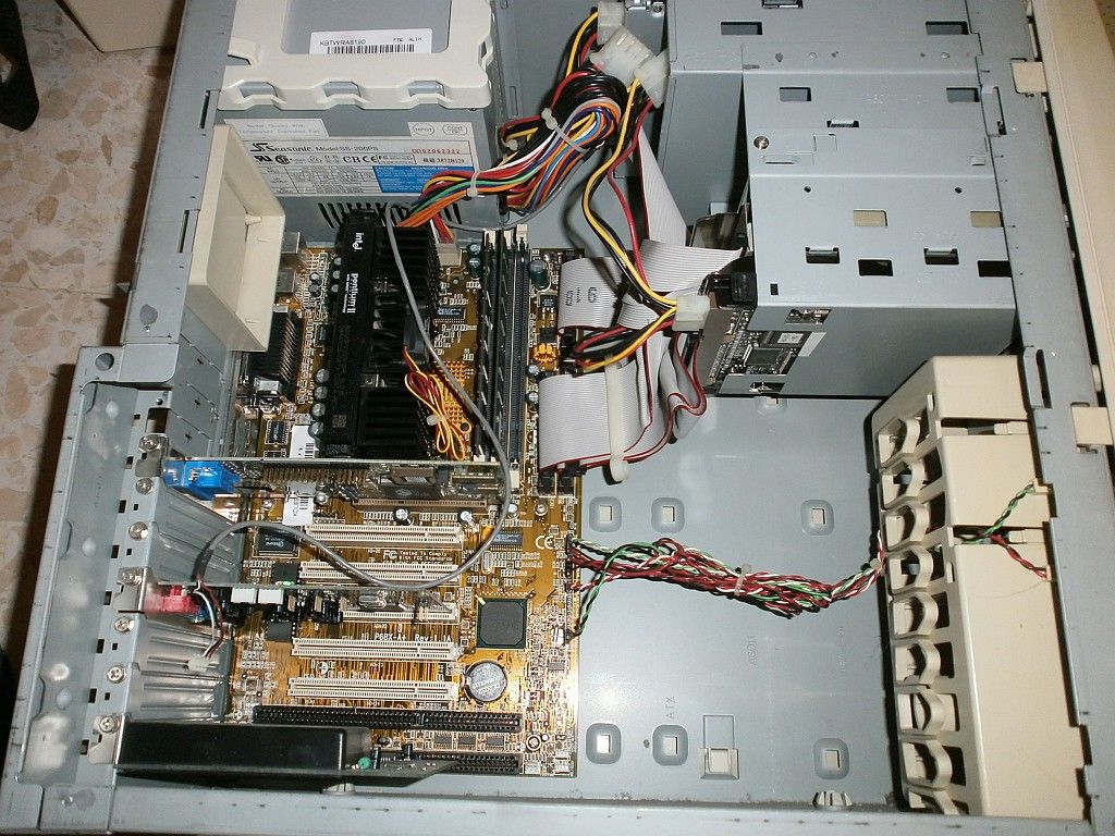

Un inves sella, un pedazo de la historia del pc o casi, es de la época en que inves fabricaba los aptiva. Llevaba de serie un pentium II a 350, 64 mb de ram, gráfica ati rage 2c (la 3d charger), disco duro samsung de 4 gb y lo mejor una tarjeta de sonido yamaha ym-724e-v. La placa era la ecs p6bx-a+, en su página viene el manual de otra cosa que no me sorprende. Como curiosidad venía overclockeada de fábrica para hacer trampa en las comparativas con el bus a 103, o sea que aunque en la bios ponga que el micro va a 350 mhz en realidad va a 360. Y no era mixta slot1-socket 370 como decían en alguna wiki. Como se ve le habían ampliado la ram. La caja es de pasta amarilla pasada aunque el armazón central y un lateral son de metal, y tiene como patas los pies grandes que giran para todos los lados. No se cómo ha pasado pero al volcarla se ha partido un pie y eso que lo coloqué bien, y algunos cachos de plástico de atrás también han saltado al abrirla. Es bastante mamotreto.

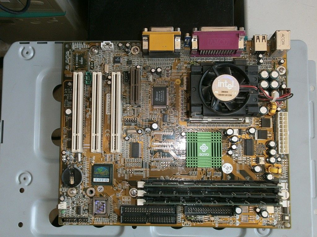

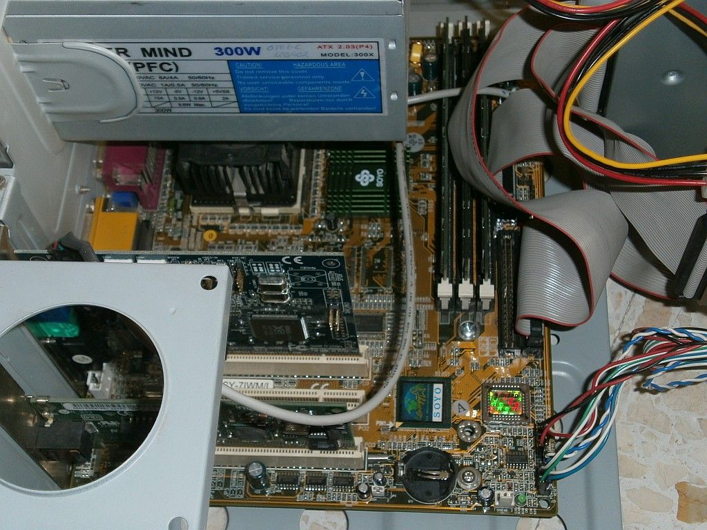

Un celeron mendocino a 500 mhz, la placa es la soyo sy-m7iwm/l con el chipset intel 810 y le metido 320 mb de ram y un disco duro de 20 gb. No estaba bien montado y la placa está algo doblada, lo he vuelto a montar entero otra vez. El sonido integrado no estaba mal (se salvaba por el codec cirrus logic crystal cs4299 aunque era de gama baja) y le he puesto una cs4281 (genius sound maker 32x). De todas formas no funciona el sonido en ms-dos aunque si que es muy compatible con juegos dos bajo windows y se oye bien. El video integrado si que va muy bien para esos juegos porque la parte 2d era chips & technologies.

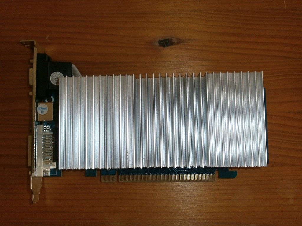

He pillado también una gráfica geforce 7300gs pci-e sin disipador y le he puesto este que me ha dado Yomes. Primero probé con uno de chipset que tenía, bajando la frecuencia con el rivatuner, pero se calentaba como un demonio. Tengo que editarle la bios porque ahora va a la misma frecuencia en 2d y en 3d.
Y aquí probando la placa de p4 que le he comprado a Yomes, la que me ha funcionado que es la matsonic ms9147c. Aunque no se vea debajo hay una caja de cartón de placa base. También le he comprado una s3 savage de 8 mb aunque dudo que le de uso.
