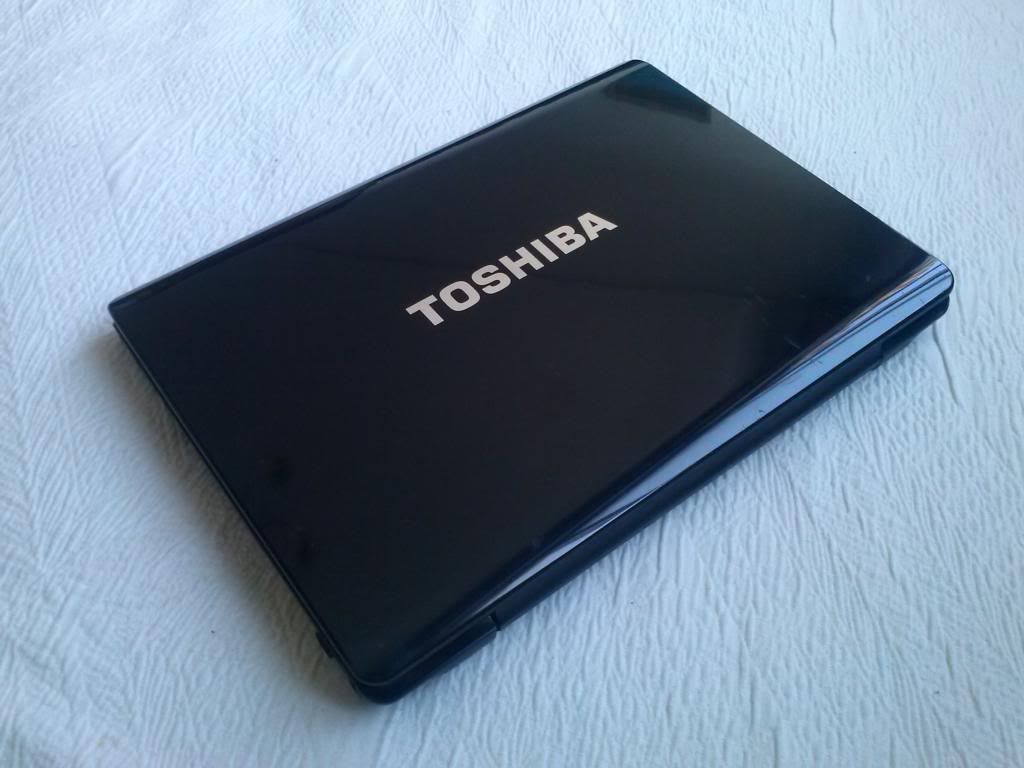

Tapa superior:

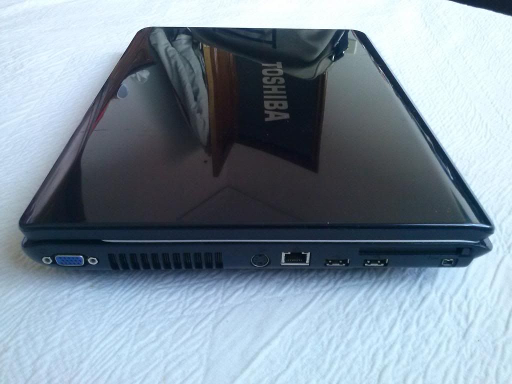

Lateral izquierdo:

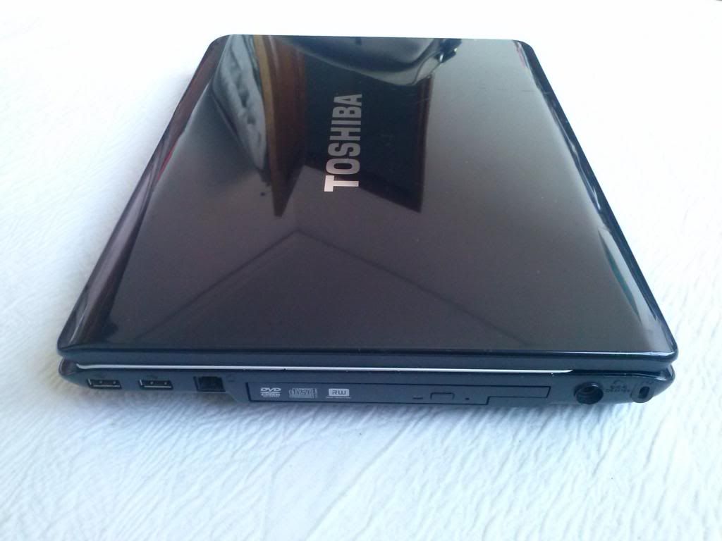

Lateral derecho:

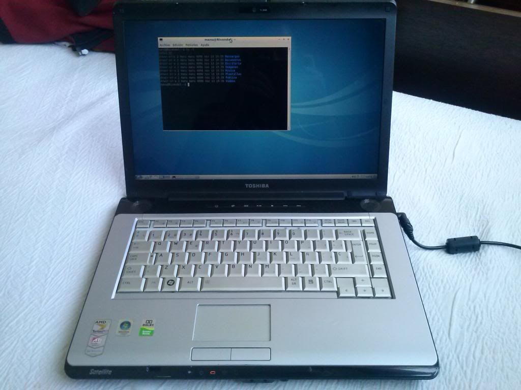

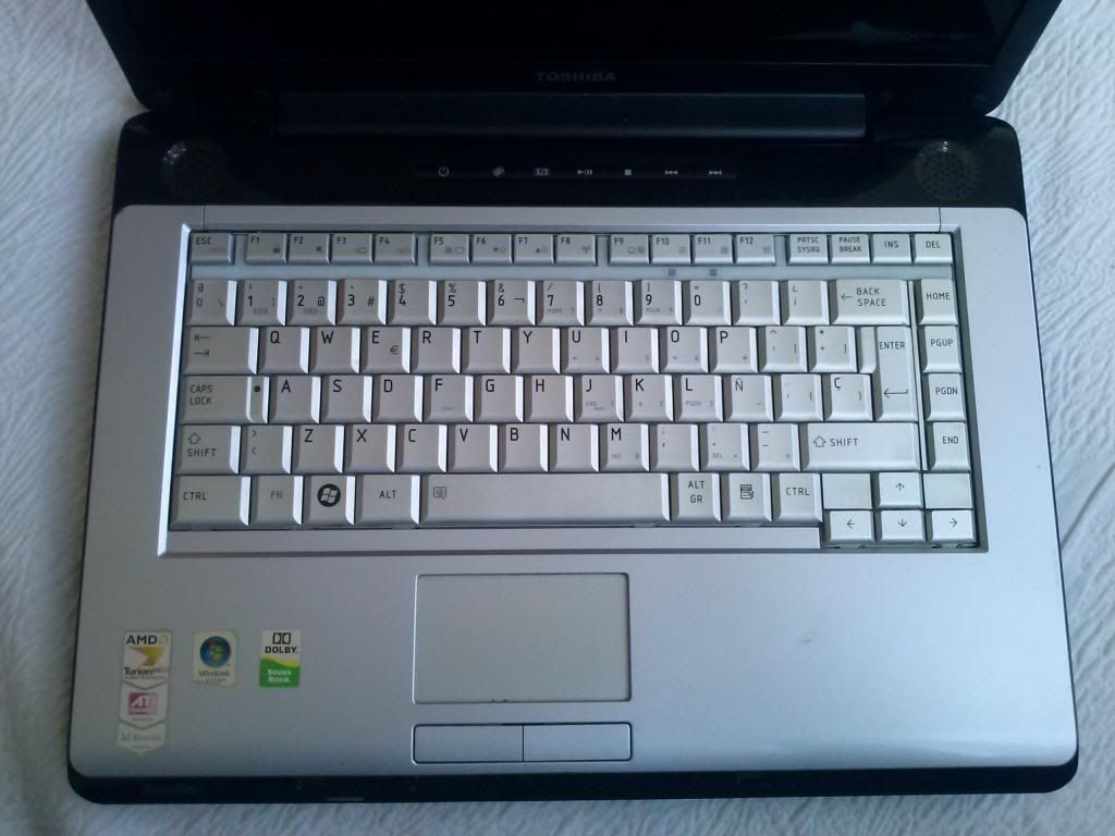

Vista general del teclado, botonera, etc:
Vista general del equipo ejecutando Lubuntu 12.04 LTS:

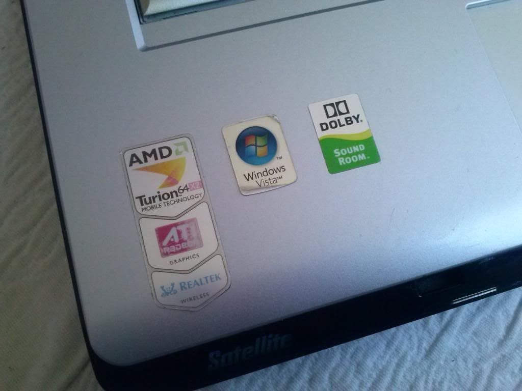

Pegatinas del apoyo de muñecas:

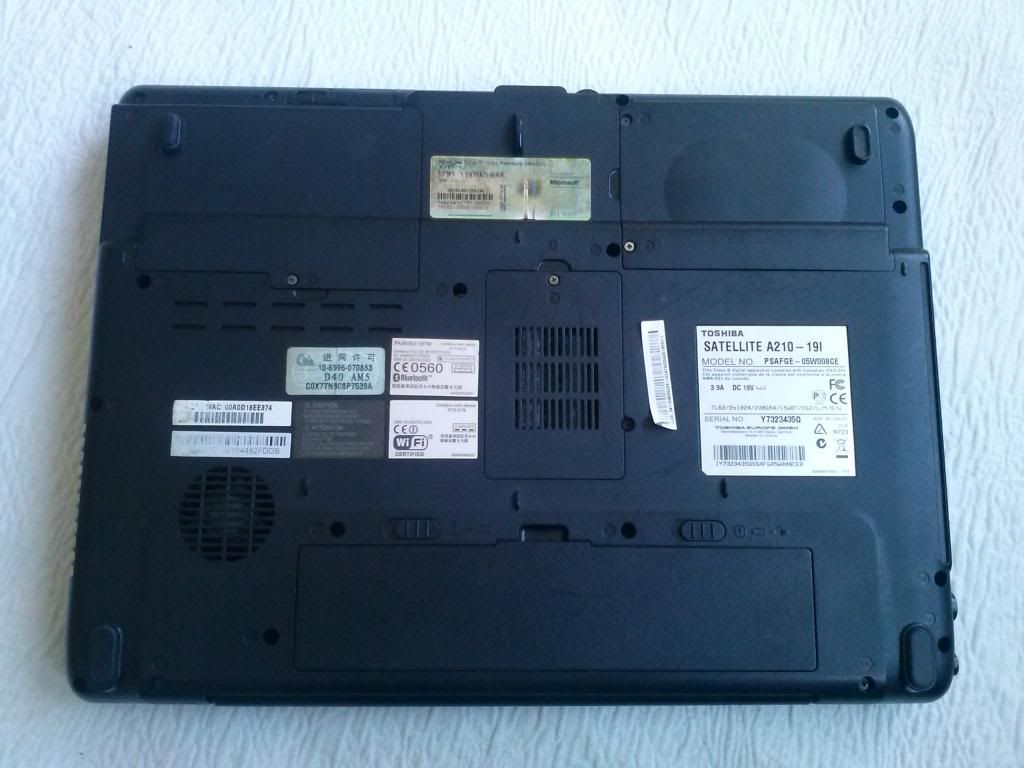

Tapa trasera:
Etiqueta del fabricante:
