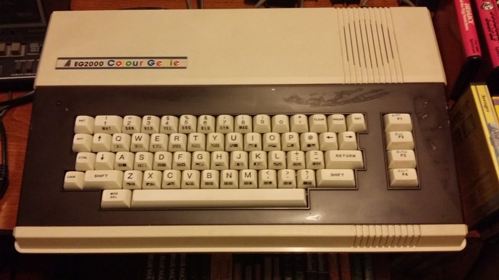

Os presento al nuevo miembro de mi familia retroinformática, el EACA EG2000 COLOUR GENIE :mrgreen:
Es un ordenador que está siendo muy complicado de conseguir de un tiempo a esta parte a buen precio y sobre todo en un estado aceptable. Éste no me ha costado precisamente barato pero lo importante es que no está amarillo como un limón como suele suceder dada la baja calidad de sus plásticos y sobre todo porque ¡funciona! :jumper:

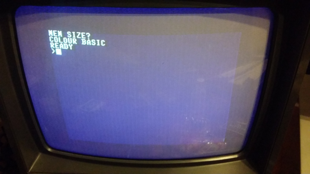

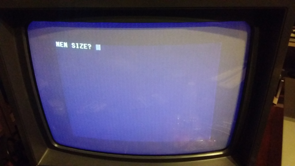

Nada más encender el ordenador éste es el mensaje que se muestra en pantalla. Solo queda pulsar Intro para que se muestre el prompt y poder teclear comandos. Hay una rom más avanzada para este modelo, ésta es la primera.

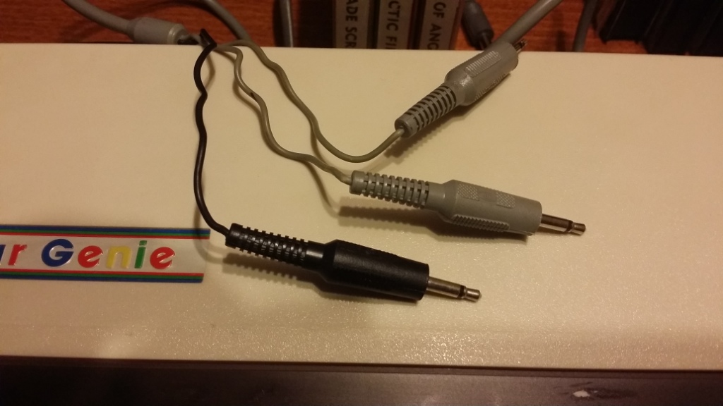

Afortunadamente el ordenador viene con su cable de cassette por lo que no me tengo que preocupar de hacerme uno. No parece en mal estado y presupongo que el gris será LOAD y el negro SAVE siendo el tercer mini jack para el remoto como en los MSX.

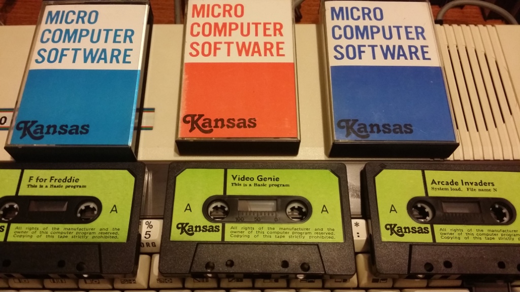

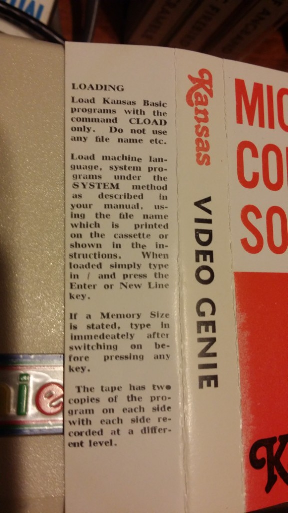

Pues no he podido aún cargar nada :( Estaba yo entusiasmado con un pack de cintas que tenía preparadas para la ocasión pero no... ¡son para el EACA EG3000 VIDEO GENIE! ](*,) Pese a que ambos equipos son muy similares no son compatibles. Por eso aunque las instrucciones de cargas son idénticas para ambos equipos no he conseguido cargar nada. Según he leido es como si quisiera cargar un programa para ZX 81 en un Spectrum :| ¡En fin! Si algún día se me pone un Video Genie a tiro que lo dudo porque éste sí que es complicado de ver ya tengo como alimentarlo.

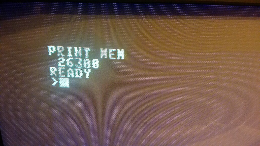

Por cierto, no se cual es la memoria de mi equipo, si solo 16Kb o más. ¿Hay alguna forma sencilla de saberlo que no sea abriendo el ordenador?
Claro, si no me patinan las neuronas, PRINT MEM :-)

No me aclaro, ¿cuanta memoria tiene? :| ¿Está mostrando la memoria disponible y tiene por tanto instalada la expansión hasta 32Kb? De serie viene con 16Kb.
Salu2 ;)
