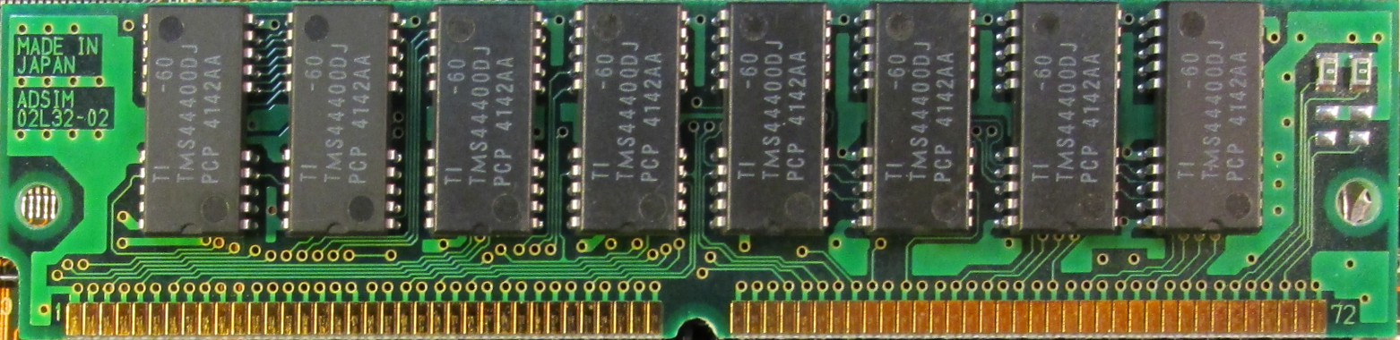

Quest escribió:Bueno, casi seguro que me equivoco al adelantar acontecimientos, pero bueno, si es asi soportaré la riña :mrgreen: , ¿No tratarías de meterle más memoria? En tal caso, otra puyita más de IBM para fastidiar es que no usa módulos simm de 30 contactos normales, sino con paridad, y no unos con paridad cualquiera. Yo he probado con varios con paridad que no son de ibm y no ha habido manera.
Son de 72 contactos y aunque no se traga los SIMMs standard con paridad, se pueden modificar fácilmente para que los acepte (tengo mi 55sx con 8 MB de ram) :mrgreen:

Quest escribió:Respecto a esa modificación, ya estás tardando en explicarla.... :roll:
Está detallada aquí. Básicamente hay que abrir o cerrar los contactos 67-70 para cambiar el identificador del módulo. La mayoría de los módulos tienen unos pads conectados a estos contactos con resistencias o abiertos, esos se modifican enseguida.
(en éste módulo los pads están arriba a la derecha)
Otros no tienen estos pads y hay que trabajarlos un poco más, conectando y desconectando las pistas que van a los contactos del propio SIMM.
No acabo de pillar la lógica de esas tablas, puedes poner un ejemplo?? He localizado dos módulos de IBM de 4MB 70ns con paridad que tienen el pin 70 abierto y los otros tres a masa. ¿Como se supone que deberia modificarlo para que mi 55sx lo reconociera?

princemegahit escribió:No acabo de pillar la lógica de esas tablas, puedes poner un ejemplo?? He localizado dos módulos de IBM de 4MB 70ns con paridad que tienen el pin 70 abierto y los otros tres a masa. ¿Como se supone que deberia modificarlo para que mi 55sx lo reconociera?
Cuando dice Bits:
3 2 1 0
equivale a pin 70,69,68, 67 respectivamente??
Entonces para mi módulo deberia cerrar el pin 70 y abrir el 69?
Exacto, un módulo de 4 MB con paridad "Standard" tiene los pines:
70 (3) Abierto
69 (2) GND
68 (1) GND
67 (0) GND
Para que lo reconozca el IBM PS/2 tendría que ser:
70 (3) GND
69 (2) Abierto
68 (1) GND
67 (0) GND
70 (3) Abierto
69 (2) GND
68 (1) GND
67 (0) GND
70 (3) GND
69 (2) Abierto
68 (1) GND
67 (0) GND
Pues así no me lo reconoce, pero me he aventurado a llevar todos los pines a GND, y funciona. Según esa tabla, todos los pines a masa es "4MB 80-ns IBM" Quizás esta placa o la bios no reconoce módulos de 70ns, pero si de 80ns.

Siguiendo con la memoria, y gracias a DistWave, modifiqué dos de estos módulos de RAM
Como se puede apreciar...si el módulo ya es IBM!! y además con paridad. Creo recordar que yo los habia usado en mi anterior 55sx, sin modificación alguna, pero vete a saber, igual me falla la memoria. La cuestión es que estaba configurado como un módulo standard:
Si hacia la modificación como un módulo de 4MB 70ns IBM, no me lo detectaba, pero poniendo todos los pines a masa, como si fuera un módulo de 80ns, si:
No saqué foto del ordenador arrancando, pero os juro que funciona, tanto este módulo de 4MB como su gemelo, o sea que en total, tengo 8MB!!!
Eso si, tanto con este módulo como con el de 2MB, mismo comportamiento, en slot Y, detecta 3600Kb en lugar de 3900Kb (aproximados) , y da error 201 y 164, incluso después de arrancar el setup y teóricamente, grabar la nueva configuración de memoria. Eso si, si hago el malabarismo de arrancar, con los dos módulos, sosteniendo el del zócalo roto, con el dedo, sale el error, arranco con el disco, guarda la config, y ya reinicia sin errores!!! En fin, cosas de la memoria con paridad, quizás??
