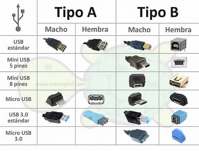

BlackHole escribió:¿Cuál es el problema del conector micro USB? ¿Lo puedes explicar para alguien que como yo nunca ha tenido un móvil?
Lo digo porque con los discos duros externos, ese conector nunca me ha dado problemas.
Creo que te refieres al mini USB. Los discos duros suelen llevar o USB tipo B (discos de 3.5) o mini USB (discos de 2.5). Los portátiles suelen llevar micro USB (algo más planito que el mini USB). Echa una ojeada a esta imagen que he pillado de internet:
En cuanto a la pregunta, yo he tenido ya unos cuantos aparatos con este conector y solo me ha dado problemas un cable (era un cable que se autoenrollaba y solo tenía dos hilos) que se fastidió cerca de la clavija. En los dispositivos no he encontrado ningún problema.

Efectivamente, en el nexus tengo Micro USB tipo-B con un cable que con el Nexus no va he logrado conectar /cargar /pasar ficheros con un Nokia 7230, osea que el cable está bien, me queda intentar limpiar el conector Micro USB del telefono, pero como es algo infinitamente fino e infinitamente estrecho (definicion de "las cosas que no existen") pero con una aguja de coser he logrado "limpiar" el conector y ahora ¡carga!
