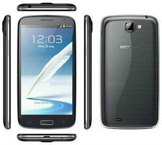

Os cuento, yo tengo hace un par de meses un clon de esos, llamado según la caja "Siv S3" XDDDD
El cacharro es rapidísimo, dual sim y toda la pesca. Tiene una ROM MocorDroid que proclama ser un 4.0.4 y realmente es un 2.x, maquillado con un interfaz calcado del del Samsung original. La batería dura unos dos dias, pero apenas uno si usas la Wifi. Esta va de coña, pero la gente que lo tiene indica que no es 3G (a mí me da igual, lo uso mayormente como ebook y para hacer/recibir llamadas). Es decir, por Wifi se navega de puta madre y rápido, pero si se tiene tarifa de datos y se pretende navegar así, malo muchacho.
Luego, los acelerómetros parece que están pero no funcionan. La cámara es efectivamente de 5 mp, pero no hay cámara frontal (a pesar de que la caja así lo indica y el software de diagnósticos también) y la optica de esa cámara es tan mala que apenas llega a calidad VGA.
Según el programador Android que trabaja en la tienda, posiblemente cambiando la versión de Android mejore todo eso e incluso active hardware que ahora está pero que no funciona. Ya veremos.
Por de pronto, la versión esta que trae instalada es tan jodida, que está toda parcheada y no hay forma de tomar control como SU. Es decir, no es nada fácil de rootear. Empero estoy intentándolo a ver qué saco en limpio. Lo máximo que puede pasar es que se convierta en un ladrillo, pero como fue un regalo por hacer un curso de manipulador de alimentos, no me dolería demasiado.
Tal cual está, vale perfectamente como movil, reproductor multimedia (la pantalla es muy buena) y lector de ebooks.
Y en la mano parece tal cual un Samsung de esos. A mí personalmente me la trae al pairo lo que parezca o deje de parecer, pero siempre habrá quien compre estos cacharros para vacilar un poco y tal. Yo pasé esa fase hace un par de décadas y un lustro, cuando tenía quince años, pero ya sabéis que hay mucha gente que no termina de madurar del todo...
Ah, el coste. Este terminal se consigue por unos 50 eur o así, según he visto por varios foros nacionales e internacionales. Por ese precio en las tiendas locales de segunda mano se obtienen terminales de marca como los Galaxy Mini y similares.
He tenido la oportunidad de manejar un Samsung Galaxy S3 original, y lógicamente está a años luz de esta copia china. Lo que es normal, porque nadie da duros a cuatro pesetas.
Os adjunto un reporte del Android System Info que tengo instalado para que juzguéis vosotros mismos:
...Y una imagen de cómo es el animalito en cuestión:
http://2.bp.blogspot.com/-VnHdmOIABHk/U ... 0+gris.PNG
¡Abrazos!
Manu
