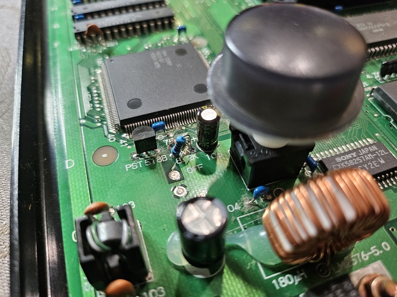

Pues tenia una Neo Geo Aes que al encender mostraba fallos graficos, pensé que podria ser fallo de ram o incluso fallo del chip de video...
Cuando la tenia abrierta y lista para transplantar chips de una MVS por azar la dejé una vez mas encendida mientras me preparaba... y arrancó perfectamente a los 2 minutos...
https://www.youtube.com/shorts/G26scdFfXiU
La consola es funcional, pero es como un spectrum, con tiempos de carga XD

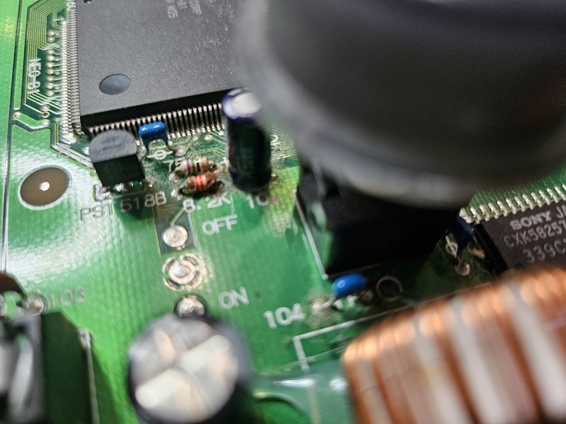

Cuando volvi a tener tiempo, la abrimos y localizamos una resitencia quemada al lado del reset:
Cambié la resistencia y ya funciona bien tanto al encender como al reset.
