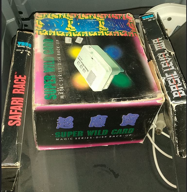

Una pregunta, alguien tiene el manual en castellano de la Super Wild Card? La PAL de 32 megas
Muchas gracias
Busco manual de Super Wild Card
