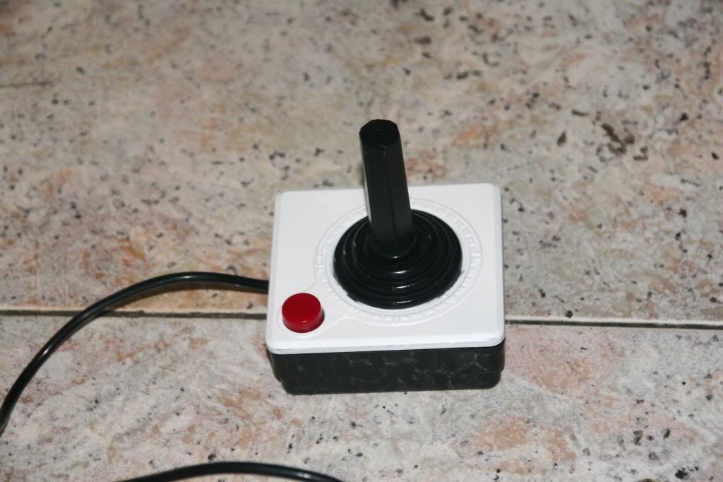

1: Mandos blancos identicos a los de 2600
¿Existen? los soñé una noche, me pareció bastante bonito al despertar así que me modeé uno.
No me deja de recordar un joy de commodore 64, pero no he visto ninguno otro de commodore igual...

Como dice zup, no creo que sea tan sencillo hacer una 2600 PAL/NTSC. Los mandos en blanco no me suena haberlos visto, si de color grises, pertenecientes a la serie ATARI XE.

Luna escribió:1: Mandos blancos identicos a los de 2600
Como dice princemegahit, joystick CX40 blancos del todo no pero grises sí para los Atari XE. Lo más blanco que he visto han sido ESPALMATORIAS con forma de base de CX40.
