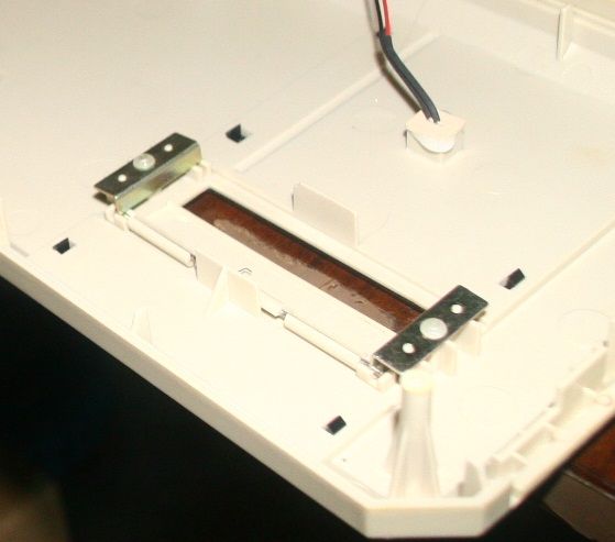

punto uno, desmonto (a ver si la tapa estaba por dentro, predicar a buda lo llaman) no, pero de paso veo el sistema...
Parece que ambas debían ser identicas, tambien veo por donde se rompió la original (de hecho, un resalte de la carcasa superior, roto por introducir cartuchos a saco...) Tiemblo pensando en la pobre novia del primer propietario :-ss :meparto:

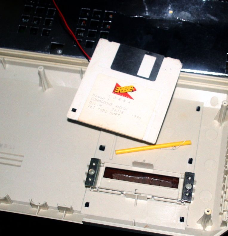

Piezas a emplear en la resturación, un palo de un chupachups, cortado unos 7mm a la longitud de la bisagra original, un muelle de un diskete de 3.5 para que la tapa tenga retorno, el Diskete, es del que sacaré el plastico para la hoja de la tapa.

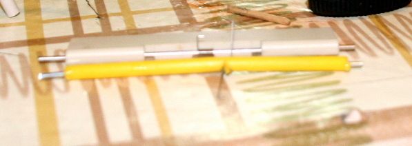

Mi primera idea para el eje, quedó tan mal que no voy a enseñarla, pero si que enseño la segunda...
La puerta que queda, por el lado del eje, junto a mi eje, un palo de chupachups, con una muesca por la mitad para engarzar el muelle con un bastón de madera metido por dentro, los topes salientes son fragmentos de un clavo, cuando asiente el pegamento (mañana seguramente) me pondre con la hoja de la puerta, limar,pegar,ajustar,limar,montar... \:D/

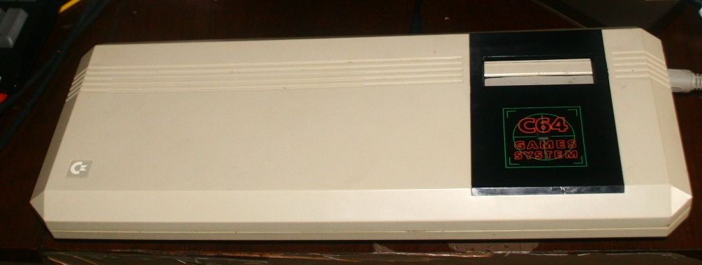

Terminado, como decía antes, entiendo que gente como yo, que prefiere comprar productos con defectos y arreglarlos para uno mismo puede hacer rasgarse las vestiduras a los "puristas" pero peor me parece tener un talento ecléctico para restaurar estas cosas y no utilizarlo porque "queda feo"
El caso, lo que quedaba feo, era la GS con solo una tapa, creo que ahora queda mejor...
\:D/ Tranquilos especuladores, cuando me desprenda de esta máquina, será en medio del Atlántico, vuestro negocio está a salvo. \:D/

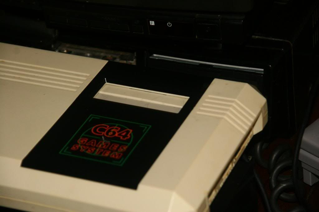

Poco ha durado... Esta mañana me he liado con la segunda tapa que hago, ahora el epoxi está fraguando, creo que esta quedará mejor...

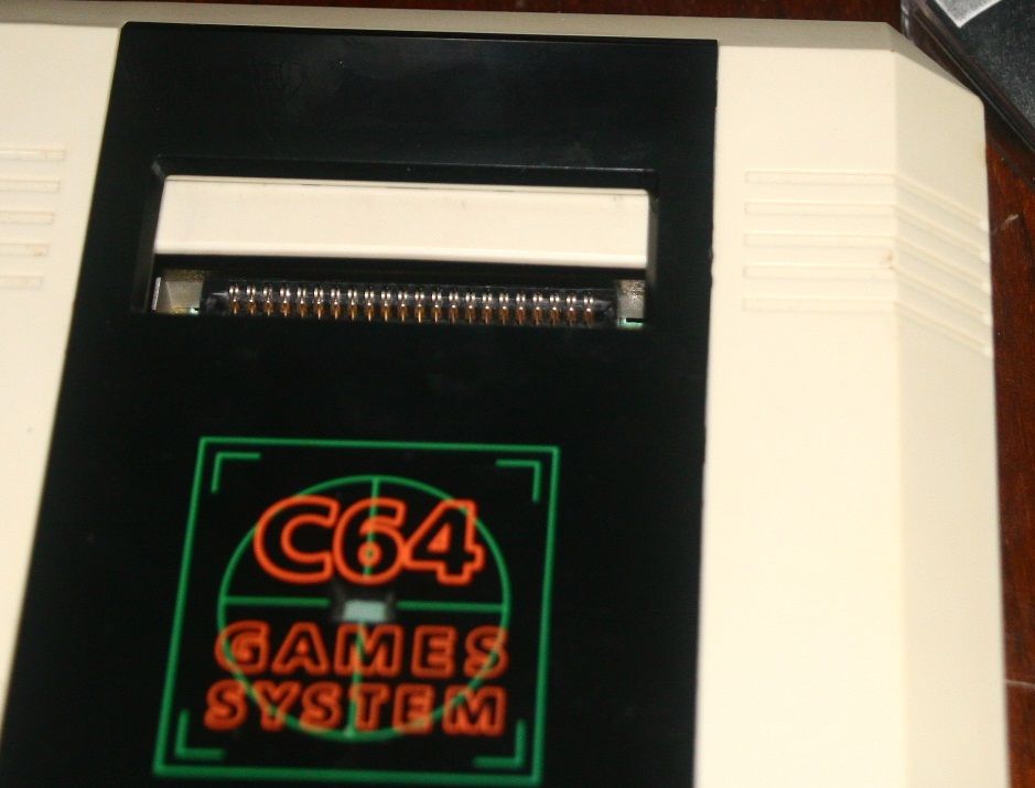

Mensajepor Luna » 29 Sep 2013, 00:09
Tapa 2.0, es la inferior, esta me ha quedado mucho mejor, encima he encontrado una pieza que ayer perdí y la he vuelto a poner (uno de los remaches de plastico que sujetan unas piezas metalicas que retienen las tapas), tambien de paso he puesto una L metalica supliendo el enganche roto de la tapa que falta. Por ultimo, he quitado el cartón metalizado que 'apantalla' la placa (que de hecho es un 'coq rapide' que dicen en francia, vamos, que con el cartoncito se cuece la CPU) por cierto, esta maquina no ha de llevar una CPU 6502? no he visto nada con ese codigo... Lo más, un chip grandecito con una inscripción '8850'... por cierto, por lo visto fué fabricada en septiembre del 90 (codigo 9036 en un componente, ¿semana 36 del 90?)
