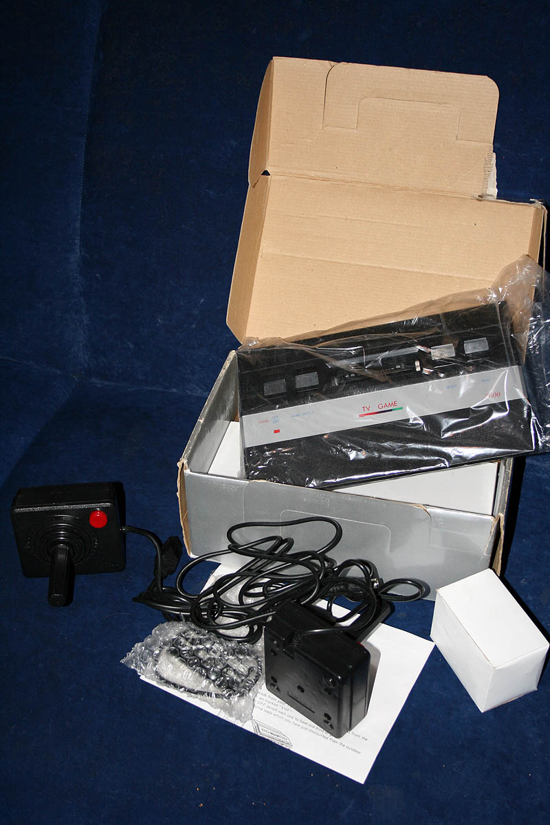

La clonica cual era? Lo digo por que en una 2600 original y las clónicas tipo FunVision o 2600 Game nunca me ha pasado que al meter un cartucho del revés le afecte; no funciona y ya esta, pero petar la maquina, nada de nada.

tteclad escribió:La clonica cual era? Lo digo por que en una 2600 original y las clónicas tipo FunVision o 2600 Game nunca me ha pasado que al meter un cartucho del revés le afecte; no funciona y ya esta, pero petar la maquina, nada de nada.
Una tipo JR de las que distribuyó Ckultur...
Ahora la estropeada da resultados interesantes, encendida sin cartucho enseña franjas verticales y un zumbido de baja frecuencia, el cartucho multijuego (del derecho) hay un juego tipo donkey kong que una vez selecciónado, en la pantalla se ve el area de juego sin sprites a mitad de tamaño vertical, otros juegos una vez seleccionados presentan varios resultados, cuadros y marcos multicolor, zumbidos en varias frecuencias....

Tengo varios cartuchos normales, ya no funcionan en la woody (antes si) todos siguen funcionando en la clonica
la 2600 clonica es esta
aparte de 64 juegos built in, se come todos los cartuchos que tengo...
