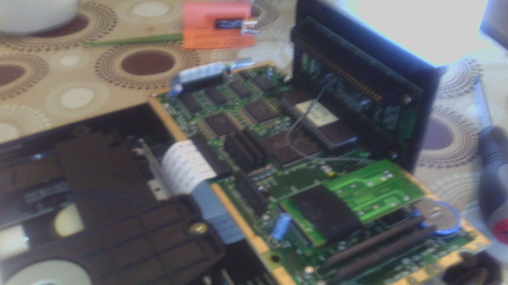

el Mcd abierto.
Limpisimo se ve... he visto que tanto el chip de BIOS no parece original (EPR 1463) como que presenta una tarjeta hija enchufada a la placa (o no, esta tarjeta es sega) Por cierto, he visto el curioso sistema de diagnostico de SEGA, si enciendes la maquina sin el lector de CD enchufado la BIOS presenta solo el fondo, sin el logo de Mega CD girando. Por cierto, huelga decir que los condensadores presentan un aspecto excelente.
No he logrado nada, la lente ya no rasca al estar el final de carrera limpio, pero el disco sigue sin girar...

Hay un par de sensores debajo de la parte frontal de la bandeja... puede ser que no hagan contacto y la máquina no detecte como cerrada la tapa.
¿Habías probado de cambiar las Megadrive y probar si el MegaCD funcionaba igual con la otra?

xgipe escribió:Hay un par de sensores debajo de la parte frontal de la bandeja... puede ser que no hagan contacto y la máquina no detecte como cerrada la tapa.
A ver si saco un momento y me acerco a verte una tarde... [-o<
no falla con las dos, curioso es que al Mega CD le de igual si la maquina es asia o PAL....
Ahora recuerdo que me he de mirar esos dos sensores tambien, que la megaCD no distingue a nivel de BIOS si la puerta esta abierta o cerrada.
PD: tambien he intentado usarlon een conjugacion de un cartucho BIOS CDX sin diferencia ](*,)

Refloto con novedades, el mega cd parece que quiere funcionar, recuerdo que en noviembre lo desmonté hasta el chasis, reasenté los conectores de cinta... el caso, el disco ahora gira :shock: le he puesto un cutre-cd de audio del mercadillo e identifiica las pistas (22), se puede pulsar el play y reproduce si el VU-meter en pantalla es una señal válida, el lunes quizas me atreva a ir al chino a por un cable rca, o lo cogeré prestado del equipo de musica. :twisted:.

de momento no he conseguido audio, y entre eso y los chasquidos (un continuo taca-taca-taca por los altavoces de la TV por la salida de audio de la megadrive, tanto en la trasera como por los auriculares). se me quitan las ganas de más experimentos, creo que puede ser interferencias del mega cd, pero creo que ya probé con los escudos electromagneticos puestos con identico resultado...
edit, ya no hay chasquidos, todo ha sido desconectar y reconectar la mega drive, cablearlo todo como dicen los manuales (con un feo biconector de jack 3.5 porque quiero tener conectados tanto el cable de conexion del mega cd como el de audio del cable rgb) Resultado, on todo conectado audio cristalino de la mega drive pero del mega cd nasty de plasty ni cd de audio ni la musiquilla de la BIOS...
