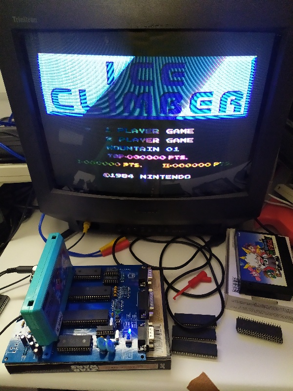

garillete escribió:Yo he encontrado este de los clones rusos...
https://easyeda.com/rakhmatvaris/coba2
Pues funcionar funciona
