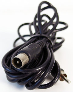

Vas a hacer una cosa, conectas la salida de la Atari a la entrada de antena de la televisión, y le das buscar canales, no los digitales, los analógicos. Yo hago eso con las videoconsolas antiguas, ya que pocas salen en su frecuencia exacta.

Que pruebe lo primero lo de la tele, con el cable adecuado
cable antena.jpg (15.9 KiB) Visto 13083 veces
Suerte

Busca el cable que te indica Oldcomput, una tele "normal y corriente" (mejor si es de tubo) y prueba de sintonizar la consola (en marcha y con un cartucho insertado) en algún canal del UHF... ASUMIENDO QUE LA CONSOLA SEA PAL, CLARO.

El cable que uso es el correcto:
Es el que venía con la consola y si es Pal...
