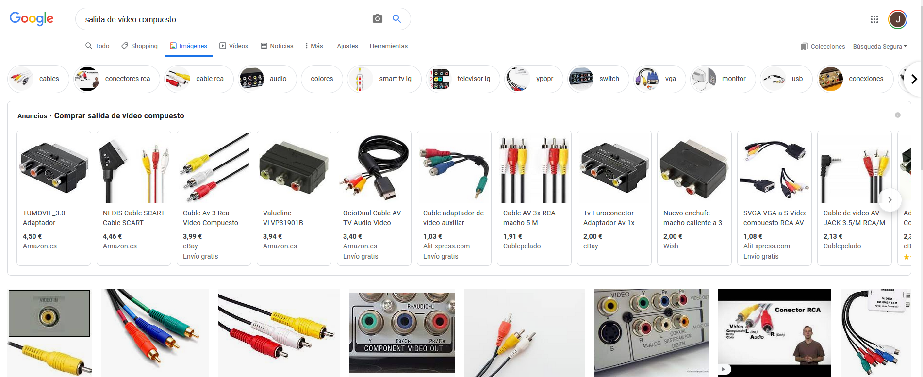

1. Abres una pestaña en el navegador
2. Entras en Google, o en tu buscador favorito: https://www.google.com/
3. Escribes "salida de vídeo compuesto" como criterio de búsqueda
4. Si seleccionas imágenes, te sale esto. El que te interesa es el conector de color amarillo. El blanco y el rojo transportan sonido, el amarillo vídeo compuesto. El conector hembra suele estar en el dispositivo que emite imagen (un ordenador, una consola) y en el que lo recibe (un televisor, por ejemplo). El conector macho está en el cable que sirve para unir el dispositivo que emite imagen con el que la recibe. ¡Suerte!
