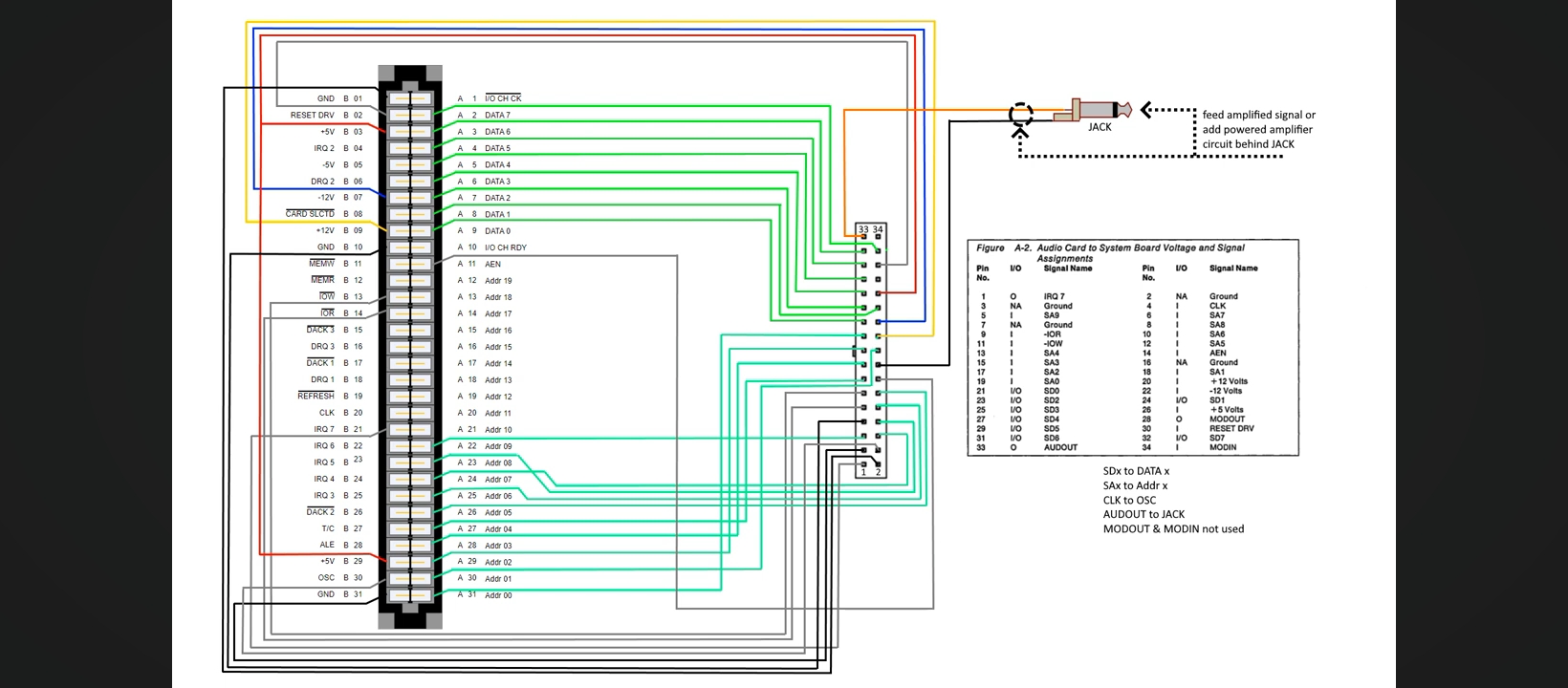

Si quería mejorar el apartado sonoro del PS/1 sólo me quedaba una posibilidad... construir algo a medida.
* Mi solución
La placa base del PS/1 tiene dos conectores en su parte central. El marron con aspecto de slot PCI o MCA es en realidad donde se engancha el riser del ACU. Es decir, ese conector tiene todas las señales del bus ISA... pero son 112 pines sin documentación alguna y la labor de identificarlos a base de prueba y error puede ser eterna. Al lado de ese slot, hay un header de 34 pines de color gris, idéntico a otro donde está enganchada la disketera. Siempre había sospechado que la expansión con la disketera de 5 1/4 iría enganchada ahí, pero tras conseguir el manual del PS/1 resulta que ambas disketeras se enchufan al mismo header, con un cable especial. Entonces... ¿para qué sirve?
La respuesta la hallé en el hilo de vogons... es el conector para la "PS/1 Audio Card". Con un multímetro y aplicando la lógica conseguí identificar los 8 bits del bus de datos, los 10 bits de menor peso del bus de direcciones, las líneas de control /IOR, /IOW y las líneas de alimentación de +5v, +12v y -12v. No fuí capaz de encontrar líneas de interrupción o de DMA, por lo que no podría conectar una Sound Blaster... pero era suficiente para enchufar al bus una Adlib, por ejemplo. El siguiente problema era que no tenía una Adlib
Por suerte, conservaba unos cuantos integrados de una Sound Blaster Pro que dejó de funcionar hace tiempo. Entre ellos estaba la pareja YMF262 / YAC512, que son el sintetizador FM OPL3 y el DAC para el mismo. Como no estaba dispuesto a pagar lo que se pide hoy en día por una Adlib, decidí construir una tarjeta de sonido a partir de estos chips. El OPL3 sólo necesita un reloj de entrada de 14.313 MHz, el DAC y un par de operacionales para producir sonido. Encontré un diseño de PCB con todo ésto en el proyecto midibox FM y lo tomé como base. Sólo tenía que añadirle la lógica de selección para que el PC pudiera acceder al OPL3 en el puerto 0x388. Y este fué el resultado:
Tras un par de pequeñas correcciones en el diseño empezó a sonar como debía. Todos los juegos con soporte Adlib que probé sonaban a la perfección. El OPL3 es compatible con el OPL2, el sintetizador de la Adlib, y añade nuevas características como el sonido Stereo. Por desgracia no es posible aprovecharlo, ya que al ubicar el OPL3 en el puerto 0x388 (el mismo que utiliza la Adlib) todo el software accede al OPL3 como si fuera un OPL2. Si lo configuro en otro puerto, el software no puede detectar el OPL3 y no suena. De todas formas me quedo más que satisfecho, la mejora respecto al sonido PC Speaker es sustancial.
La guinda fue encontrar un pin en el header que iba al conector del monitor... el multímetro leía 0v, por lo que podría ser una entrada. Conecté la salida del OPL3 a ese pin y BINGO! Ahora suena por el altavoz integrado del monitor, se puede regular con el control de volumen del mismo y mediante la salida de auriculares se pueden conectar unos altavoces externos, obteniendo una mezcla del sonido del OPL3 y del PC Speaker (nunca había sonado tan bien el Golden Axe)

Un granito de arena..acerca del sonido...Adlib
Video de youtube y el esquema que usa...
