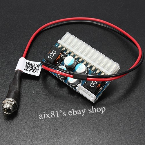

Reparar fuentes de alimentacion puede llegar a ser un autentico martirio. Una vez tuve que hacerlo con un Atari PC y finalmente desisti y me fabrique yo una fuente a medida para el.
La idea es coger la carcasa de la fuente y vaciarla completamente, dejando unicamente el interruptor de encendido. Una vez hecho nos hacemos con los siguentes componentes:
http://www.ebay.es/itm/DC-12V-160W-24Pin-Pico-ATX-Switch-PSU-Car-Auto-Mini-ITX-High-Power-Supply-Module-/181598841665?hash=item2a48226b41
Fuente de alimentacion PICO-ITX (Maximo 160w)
http://www.ebay.es/itm/Adapter-AC100-240V-A-DC12V-2A-10A-Power-Supply-Charger-LED-TIRA-Free-Connector-/390952095327?var=&hash=item5b068f8e5f
Transformador 220v AC - 12v DC, el modelo de 10A con conector schuko (el enchufe tipico de españa, maximo 120w)
http://www.ebay.es/itm/ATX-to-AT-PSU-Converter-Adapter-Cable-With-Push-And-Lock-Switch-NEW-0306-/151757527323?hash=item235574191b
Conversor de norma ATX a AT.
Con todo esto tenemos una fuente estandar ATX que se puede poner en cualquier placa moderna, un adaptador de ATX a AT, haciendo que sirva para PCs clasicos con conectores P8 y P9 (como tu IBM); y todo ello alimentado por el transformador de 12v.
Se trata de poner todo dentro de la carcasa de la fuente original (cuidado con los cortos, aisla todo bien), con la unica salvedad de que el interruptor del adaptador ATX a AT tienes que quitarlo, soldando los cables al interruptor original de la fuente.
Una vez todo ensamblado funcionara perfectamente y entregara un maximo de 120W, que si no me equivoco es mas de lo que entregaba la fuente original del 5150 :)
Que necesitas mas molex?
http://www.ebay.es/itm/CABLE-DUPLICADOR-ALIMENTACION-IDE-MOLEX-a-2-IDE-MOLEX-GRABADORA-DISCO-DURO-/281634593008?hash=item4192bad8f0
Eso si no quieres ponerte a soldar los de la antigua fuente :)
Ya me diras si te sirve, yo asi lo hice con el Atari y mucho mejor que la fuente original, es mas eficiente, se calienta menos y entrega mas potencia :)
http://www.vieju.net

Parece muy buena y limpia solución! Pero tengo una duda, ese transformador no saca los -5V ni tiene tampoco los 5V PG, son necesarios imagino, no?
Gracias por la respuesta! =D>

Mensajepor JoJo » 20 Ago 2015, 21:10
GorGo64 escribió:Parece muy buena y limpia solución! Pero tengo una duda, ese transformador no saca los -5V ni tiene tampoco los 5V PG, son necesarios imagino, no?
El transformador alimenta la fuente picoitx, esta saca todos los voltajes ATX, que incluyen esos ;)
