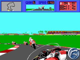

Joer que casualidad, ese mismo equipó lo tenía mi hermano mayor, y se pegaba unas viciadas a uno de motos de accolade que era la releche... Y doble casualidad, yo poco después tube un a2000 como el que tienes dejado XD
UFO
Mensajes: 803
Gracias dadas: 43 veces
Gracias recibidas: 4 veces
Re: Restaurando un Compaq Deskpro 386s
Mensajepor UFO » 21 Abr 2014, 21:10
nandove escribió: y se pegaba unas viciadas a uno de motos de accolade que era la releche...
Dios, ¿no sería el "Cycles"? Juegazo!
