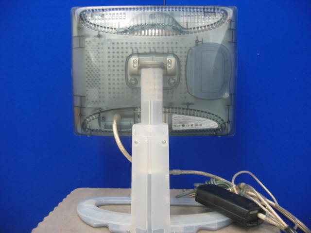

A ver si me podéis echar un cable, tengo desde hace poco una pantalla de estas, el problema es que no tiene adaptador de corriente, el original es de 24v 1,8A, y de la pantalla sale un cable con conector típico macho de adaptador, junto al conector DVI, en lugar de conectarse este desde el adaptador de corriente a una entrada en el propio panel.
El problema es que no he encontrado ningún AC a precio "normal" y me gustaría hacer un apaño.
¿Me podriais dar ideas sobre cómo adaptar un AC normal a este monitor?
En la siguiente foto se puede ver como el cable que sale del monitor se conecta al AC:
Y aquí el detalle de la entrada del AC:

La otra duda que tengo es saber la polaridad, en el monitor no hay nada que indique cual es su polaridad...

Mad Marx escribió:la otra duda que tengo es saber la polaridad, en el monitor no hay nada que indique cual es su polaridad...
Lo suyo sería abrir el monitor y ver en la placa cuál de los dos polos va conectado a la masa del circuito, pero hay una forma sencilla de hacer esto sin tener que abrir nada. Coge un polímetro y ponlo en modo continuidad (modo que suena un pitido cuando juntas las sondas). Pon una sonda tocando alguna zona metálica del monitor (tal como el conector VGA). Con la otra prueba las dos conexiones de la toma de corriente. Aquella que haga que el polímetro pite, es el polo negativo.
