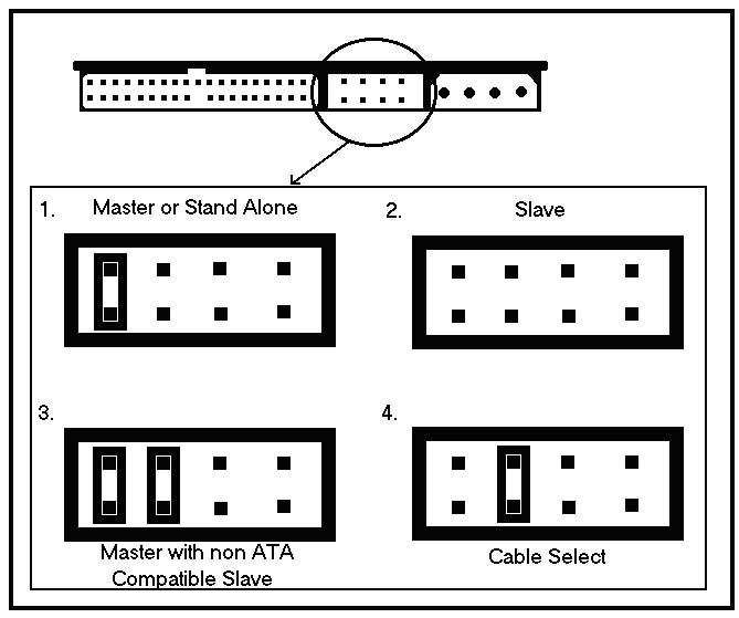

Tema aparte, también había que configurar bien los pines esos de Master Slave etc.

Eso mismo iba a decir yo... algunos discos incluso tienen ajustes separados para forzar Master sin ningún disco... según el manual de Seagate, el disco admite estos ajustes:
Código: Seleccionar todo
0000 Master sin esclavo / Master con esclavo compatible ATA.
0100 Master con esclavo no ATA.
0001 Master con esclavo que no tiene señal DASP.
1000 Esclavo de un disco Master compatible ATA.
0010 Cable select.
1100 Factory test

Tolaemon escribió:Tema aparte, también había que configurar bien los pines esos de Master Slave etc.
Pues a mí en el 99% de los casos me ha funcionado la opción 3

Los jumpers no tienen na que ver con la imagen esa, son minijumpers que estan por debajo y casi no se ven. El manual lo ha puesto zup.

El tio ese habra oido campanas, el jumper ahi es para usar la señal PDIAG en vez de DASP nunca lo he puesto asi.

Ahh, ok, buscando información he visto el manual. https://www.seagate.com/support/disc/iguides/ata/3491aig.pdf
Efectivamente, no es la misma disposición.
