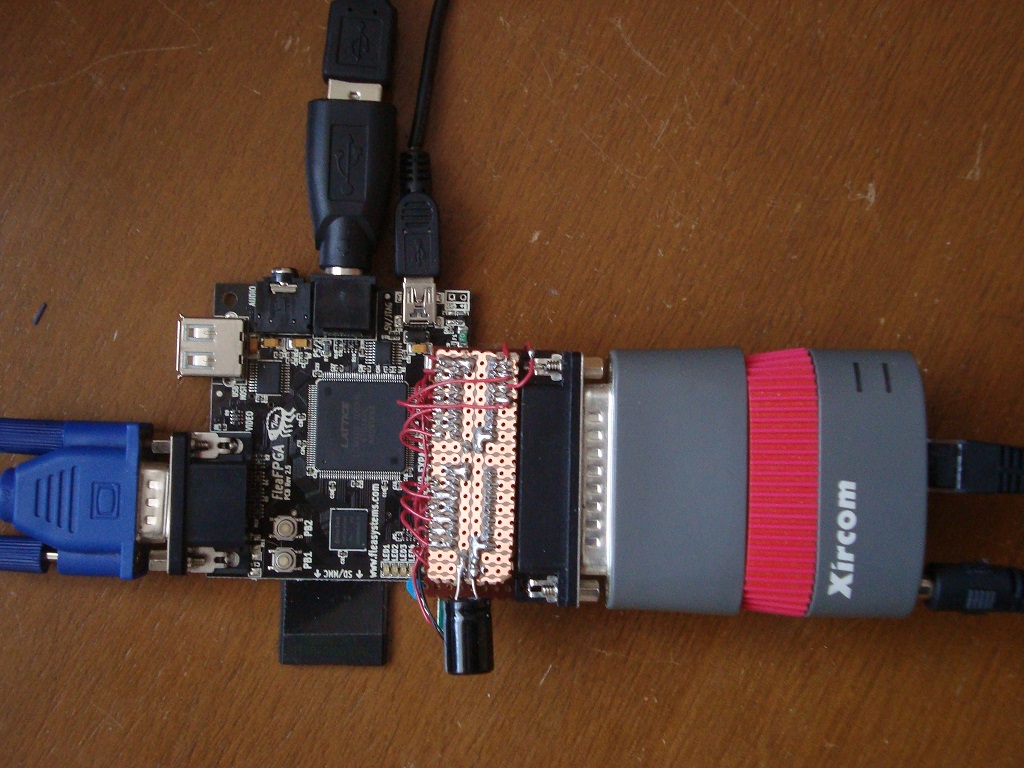

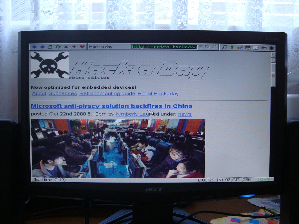

Te contesto con un par de fotos:
Eso es un adaptador ethernet - paralelo, con un puerto paralelo sintetizado sobre el GPIO, y el navegador arachne funcionando bajo msdos :)
Obviamente es un poco rebuscado esto, pero no veo porque en el futuro no podria sintetizarse un adaptador ethernet en la fpga y sacar los 8 pines rj45 por el gpio ;)
