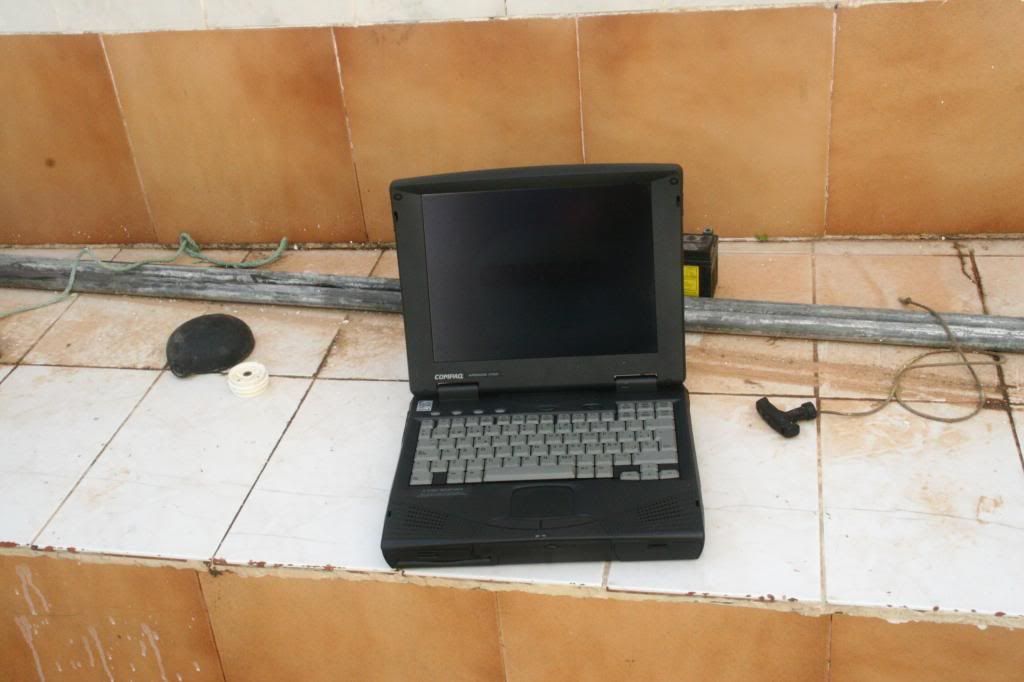

Aquí está encendido (Mira mamá sin cables) en el exterior se ve lo oscura que puede ser la pantalla (aunque en esta época del año, no hay pantalla que sea legible de dia). A pesar de todo, se adivina el logo de compaq.

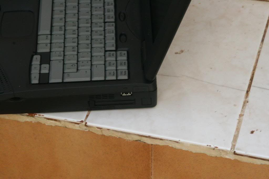

Lateral derecho, conector USB y las dos ranuras PCMCIA (como sorpresa me vino en una un Modem) Curiosamente este modelo no cuenta con modem interno (habia ficheros dando a ver que el propietario era Abogaaadooo, por lo que por precio no sería)

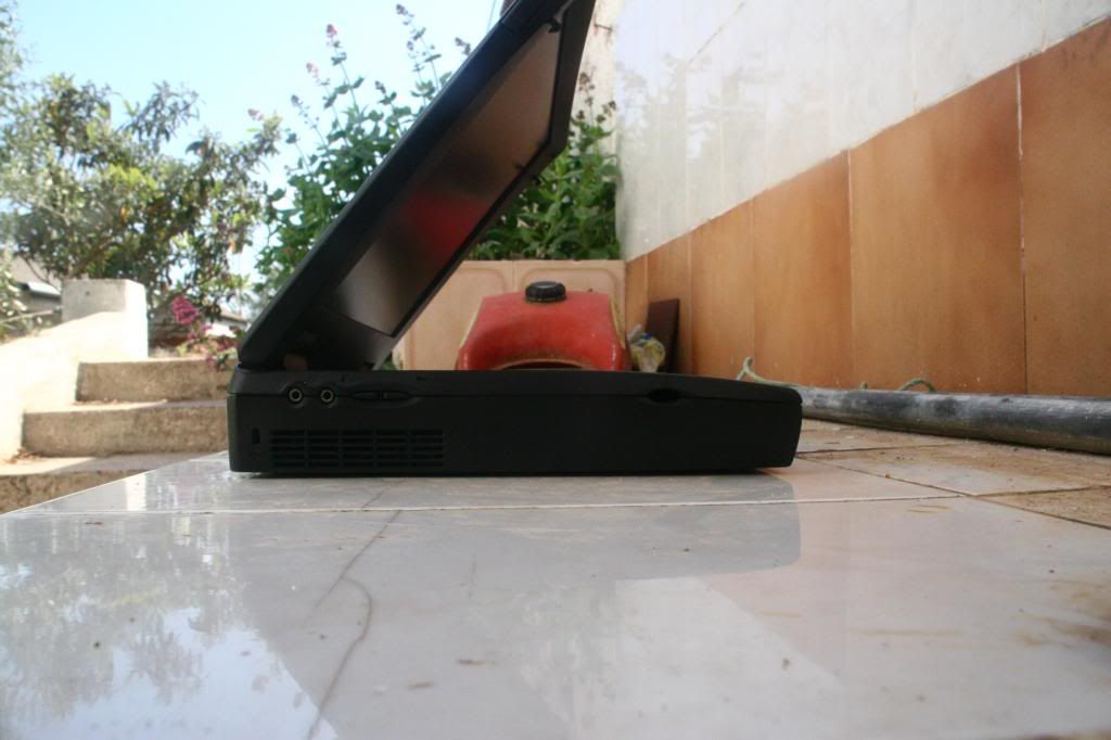

Lateral izq.
Jacks audio I/O, control de volumen por botones. Hablando de sonido, incorpora algo que nunca habia visto en un portatil, bajo cada altavoz y en los laterales, hay un orificio para el bass reflex (lo cual hace de este el portatil más ruidoso que tengo)
