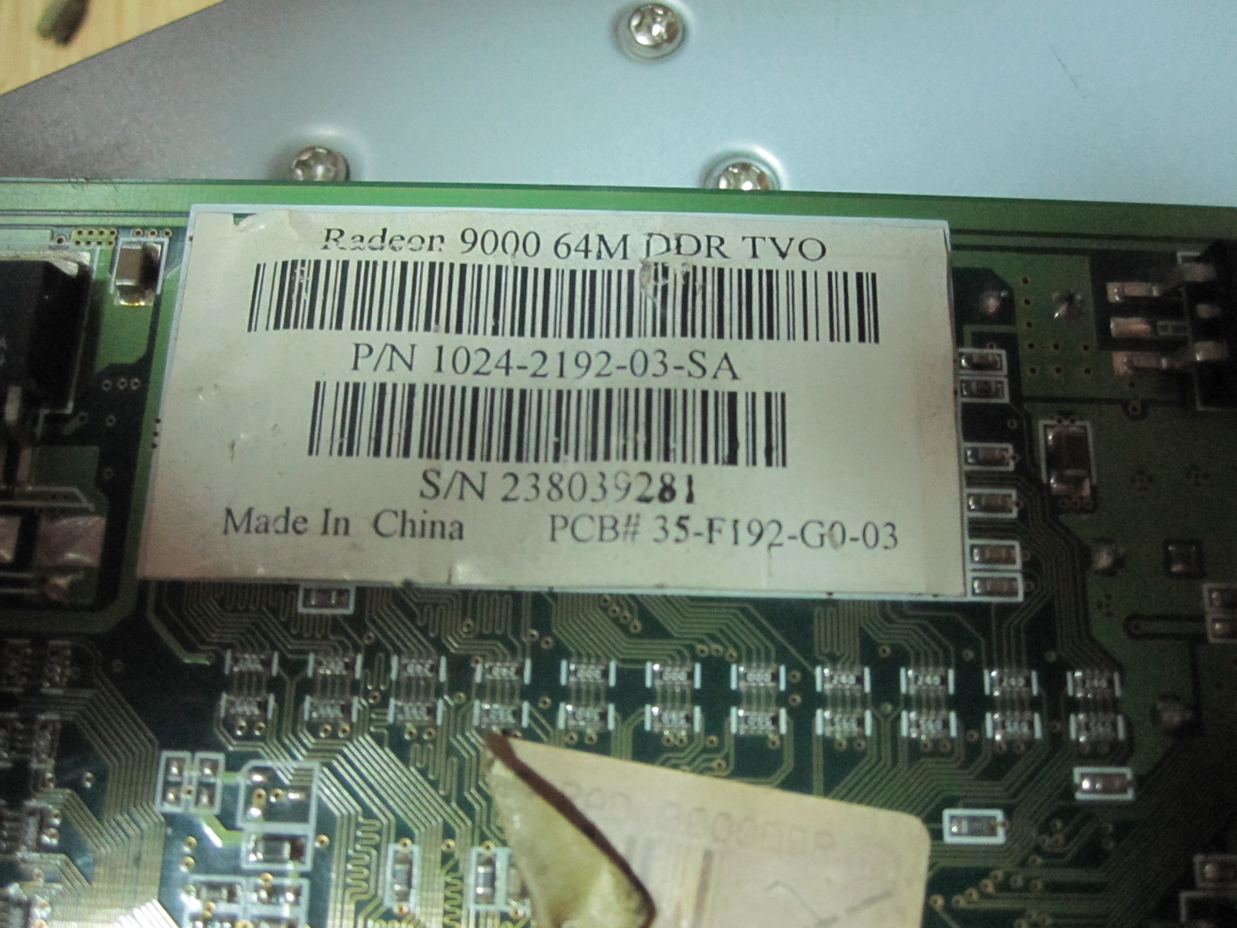

A raiz de un hilo donde dondiego comentaba que los P-II y los P-III eran infinitamente superiores a todos los procesadores de AMD equivalentes, y que ello chirriaba con el recuerdo que tenia yo de la epoca, en la que teniendo un K6-2 obtenia mejores resultados que amigos con P-II, he decidido hacer unos tests mas o menos serios para zanjar esta polemica de una vez y por todas.

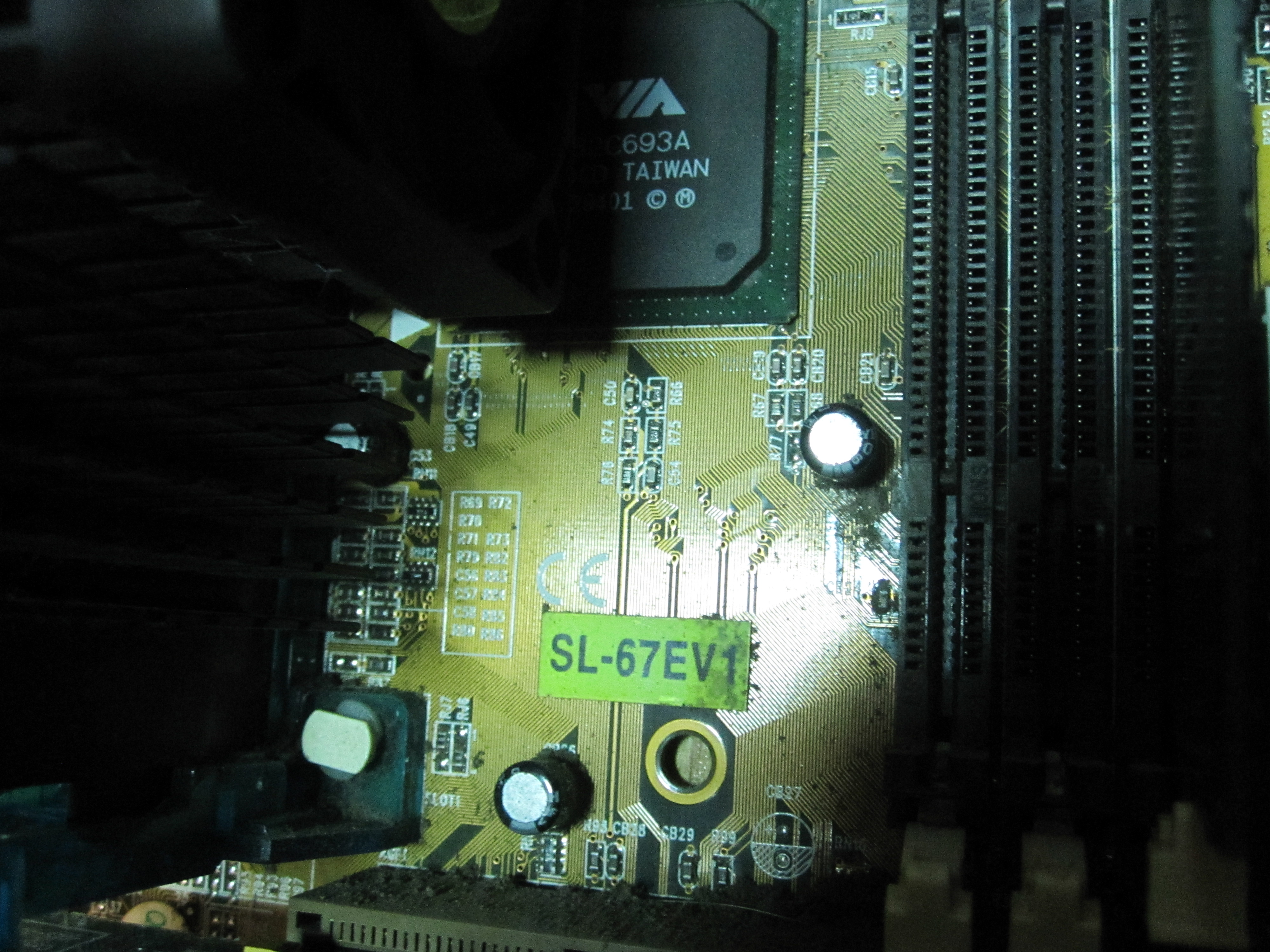

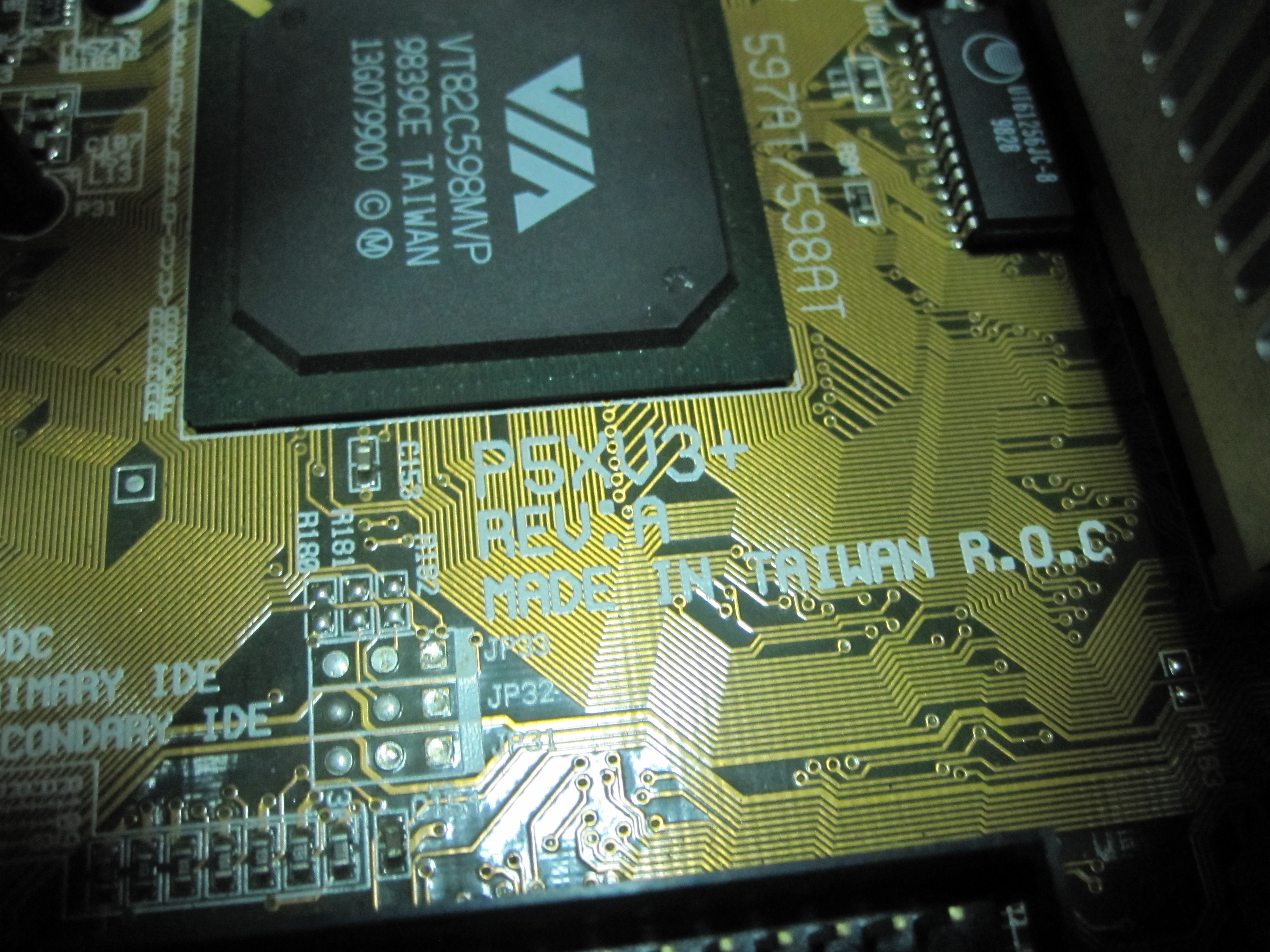

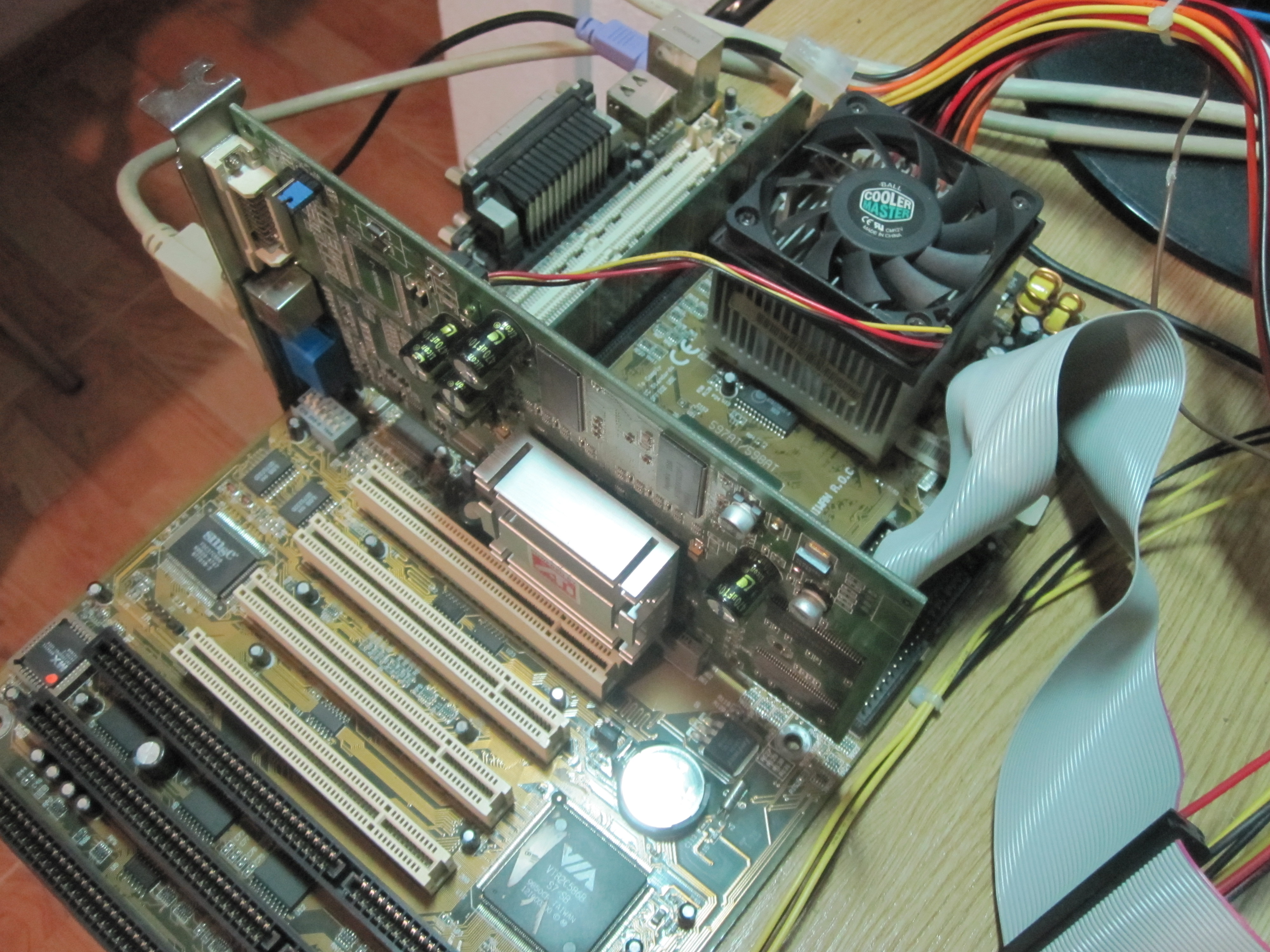

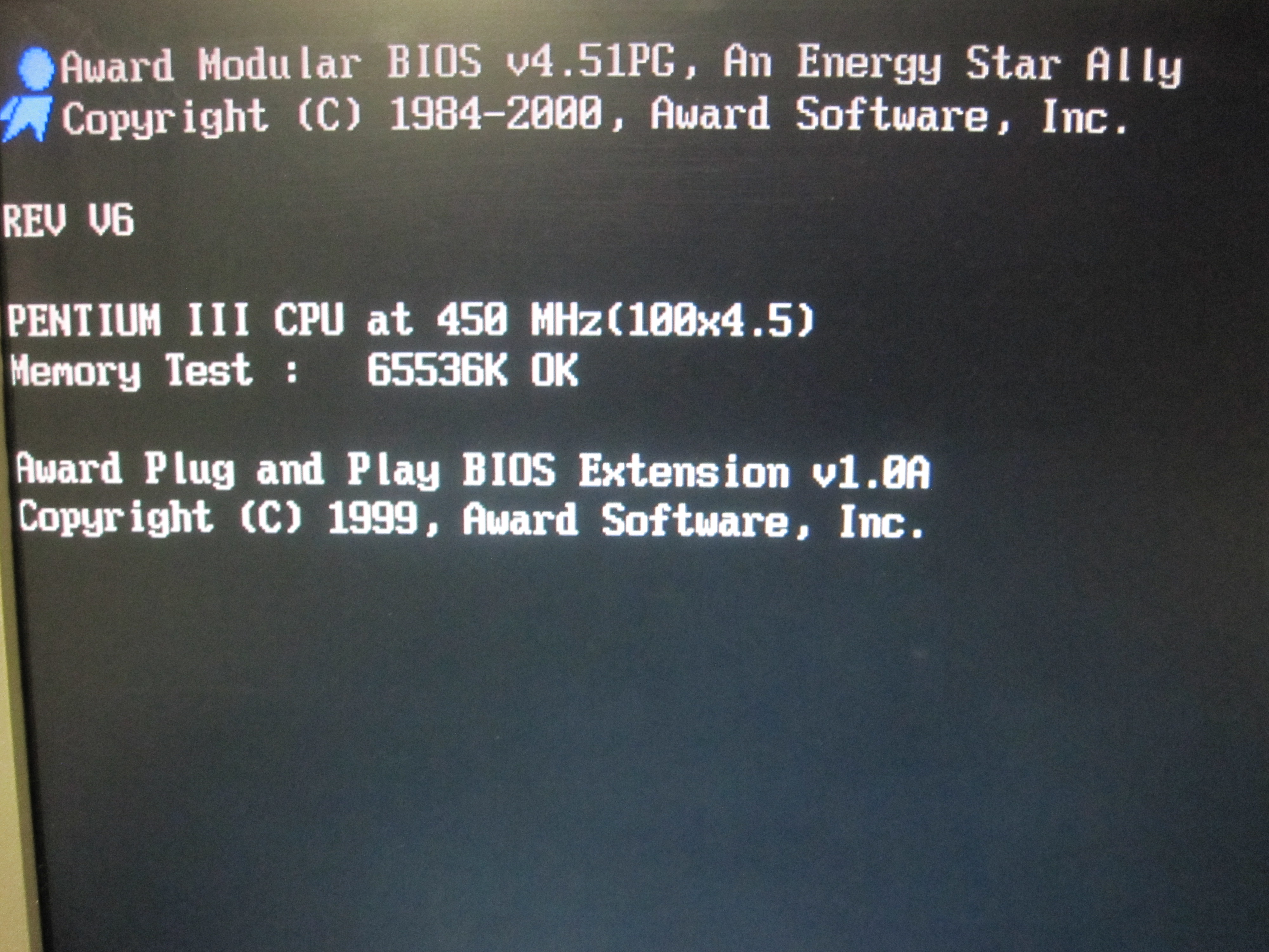

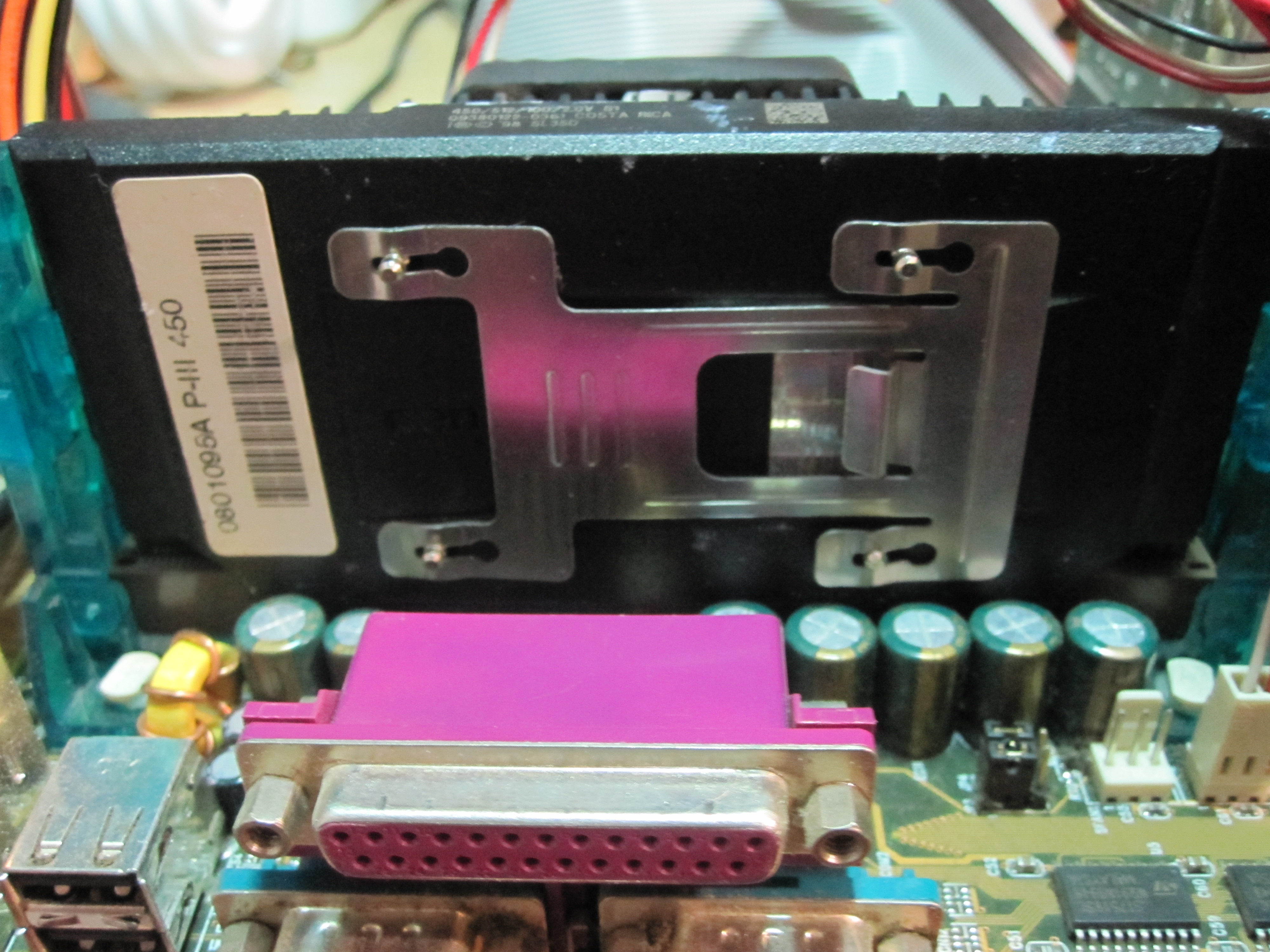

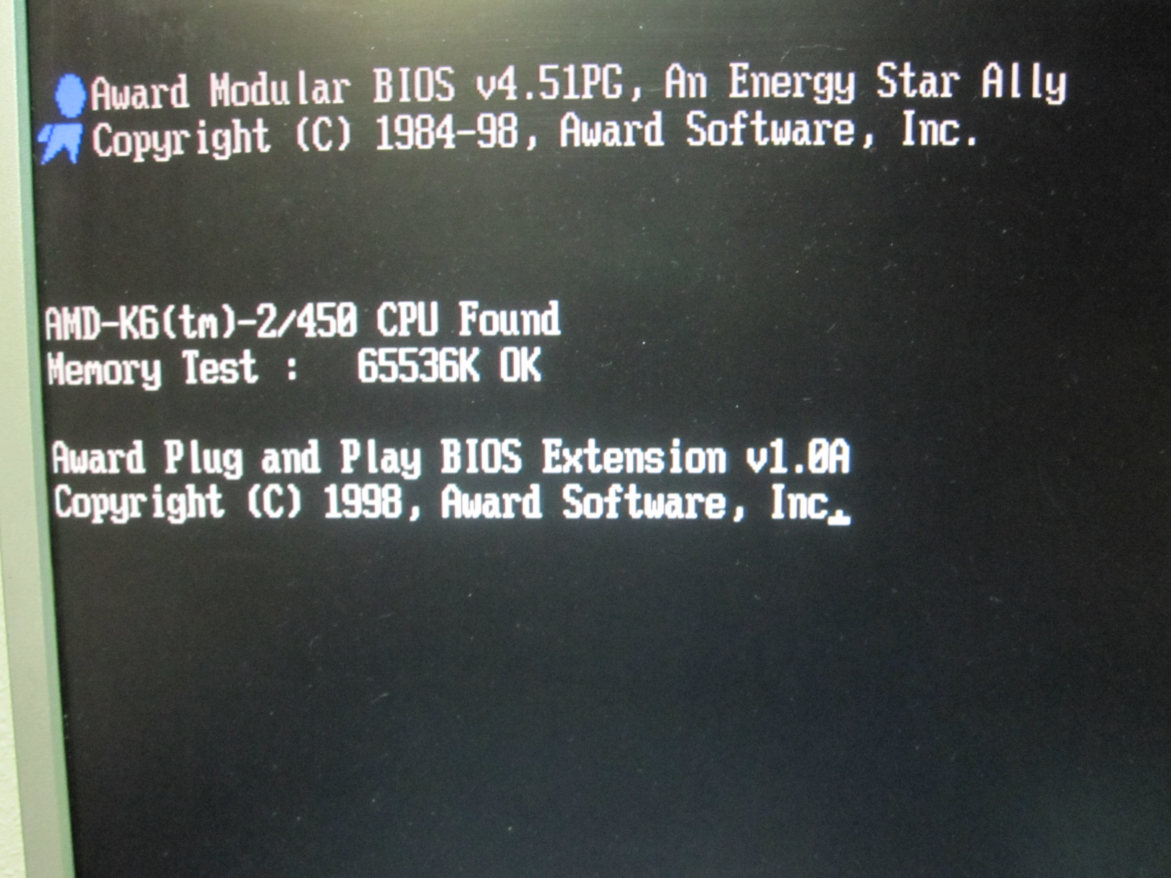

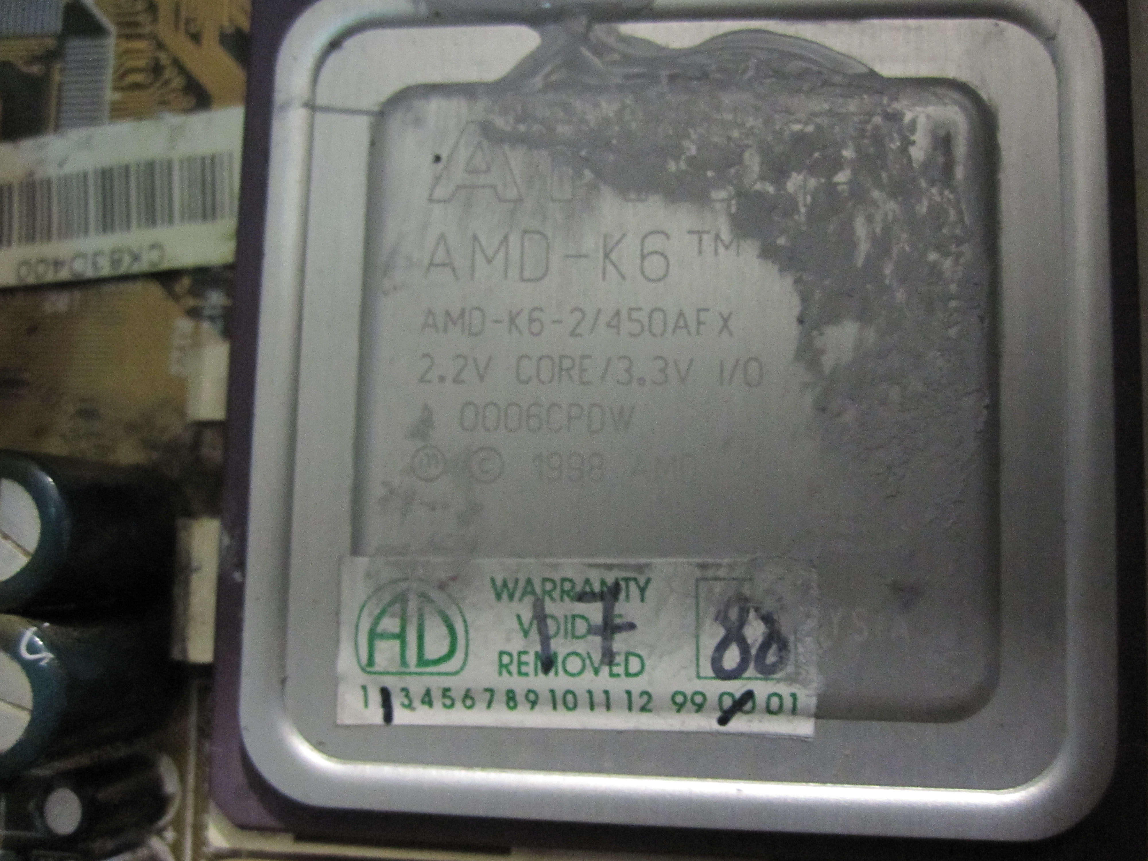

Para ello he montado dos sistemas similares: Un P-III a 450 mhz y un K6-2 a 450 mhz.

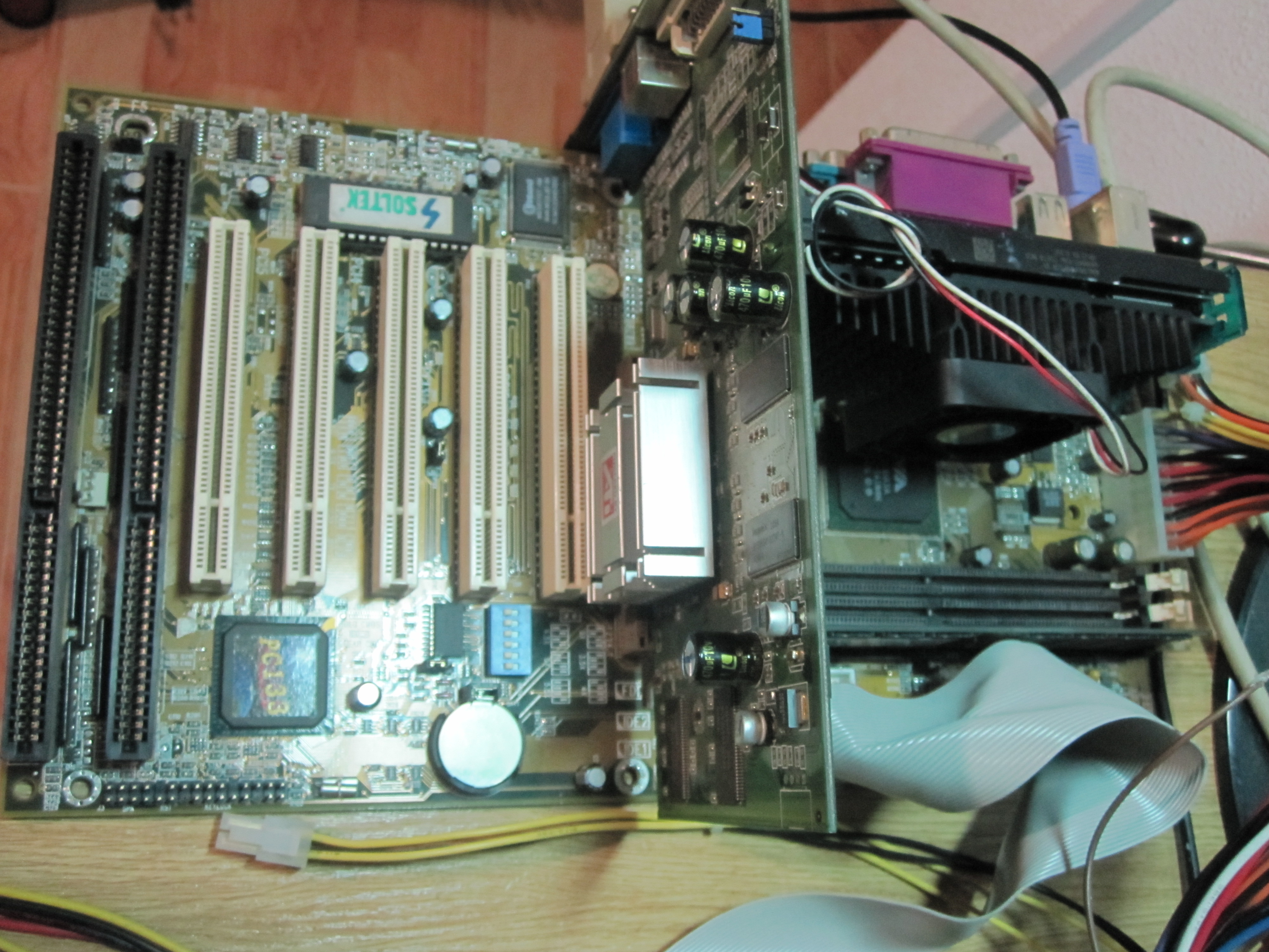

Ambas placas tienen la misma configuracion de fabrica, usan el bus a 100mhz y solo en la placa del P-III he tenido que limitar el AGP a 1x (de fabrica venia a 2x) para estar en igualdad de condiciones con la placa AMD (Ver porque esta esto tachado en el edit del final)

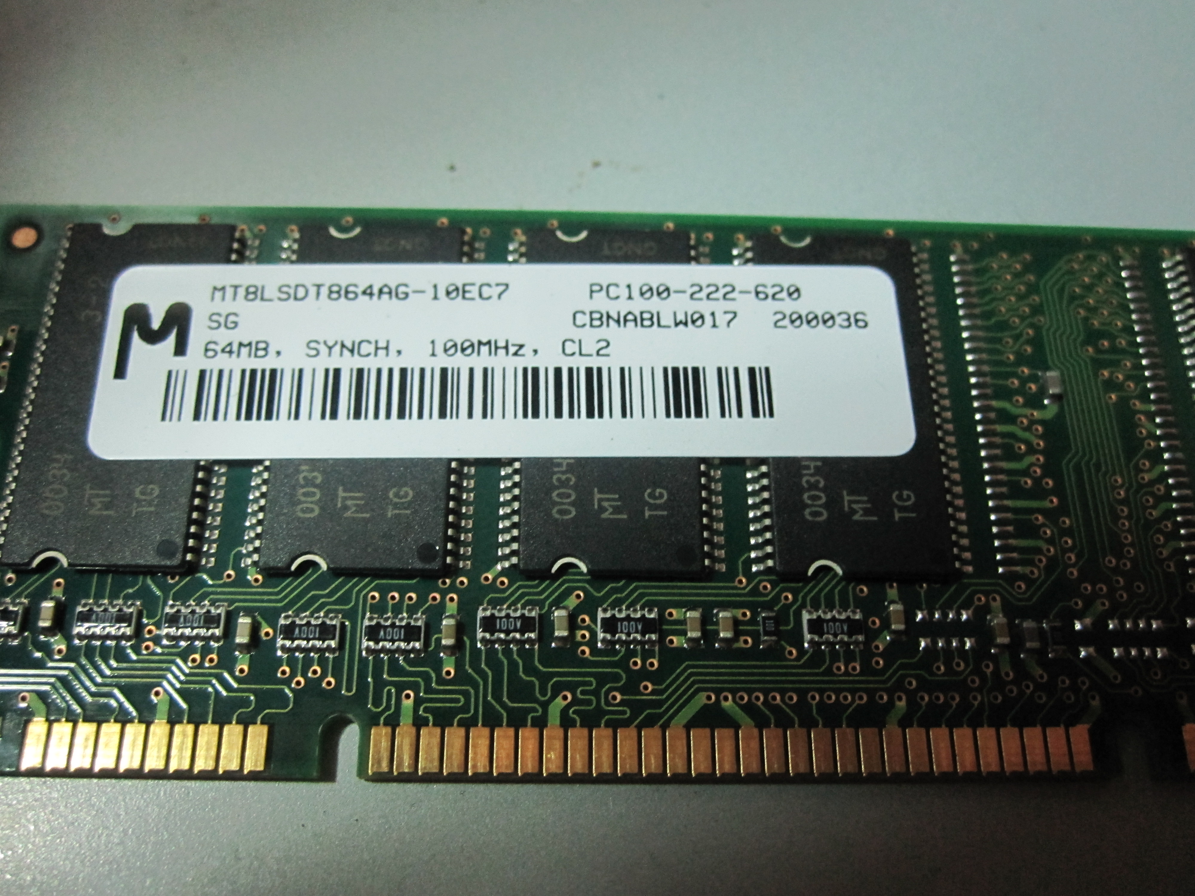

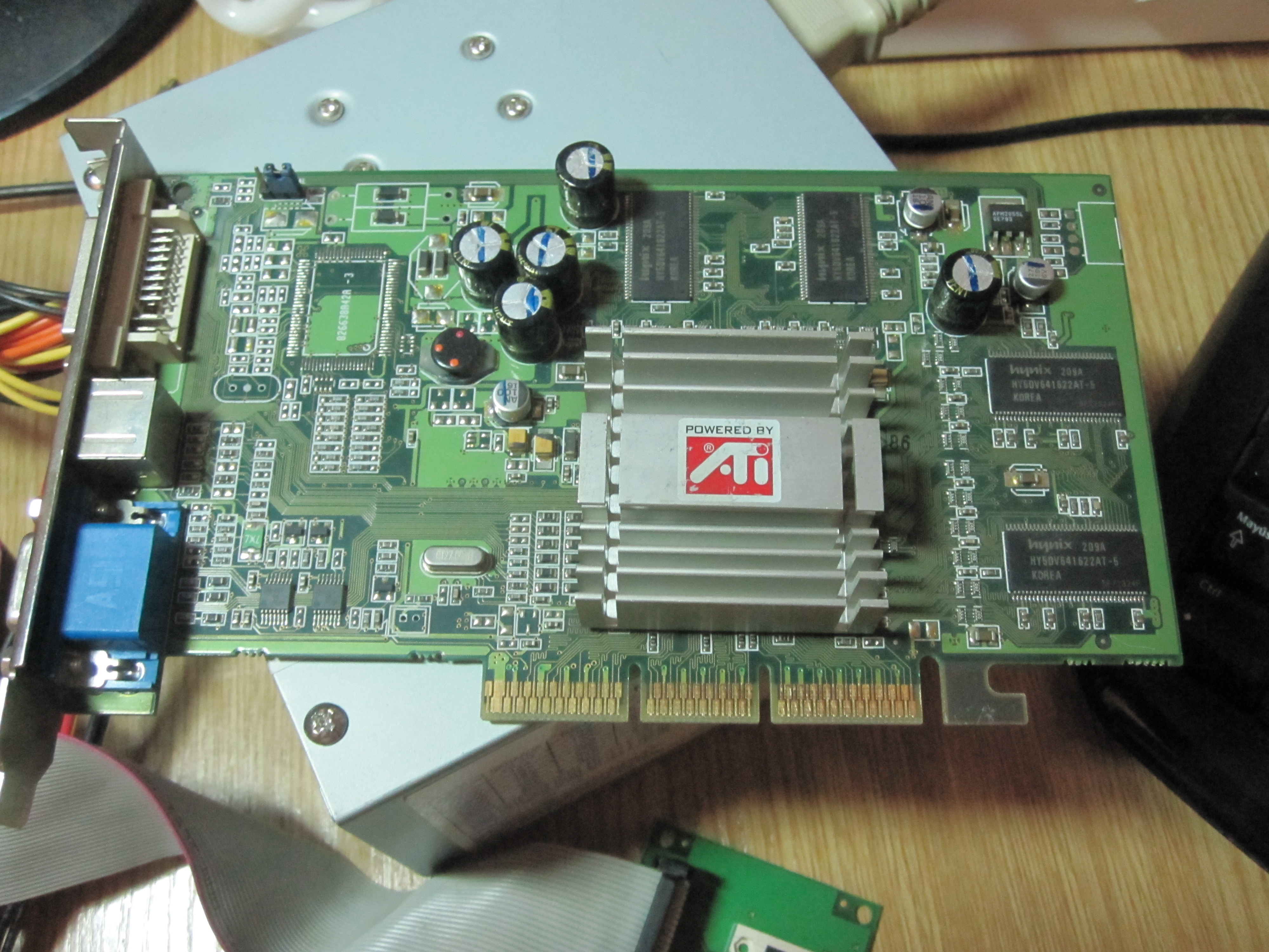

El resto de componentes son comunes. Un modulo PC100 de 64mb y una grafica ATI Radeon 9000 AGP. Incluyo fotos con los modelos de las placas por si se quieren comprobar.
Componentes comunes:
Equipo P-III:
Equipo K6-2:

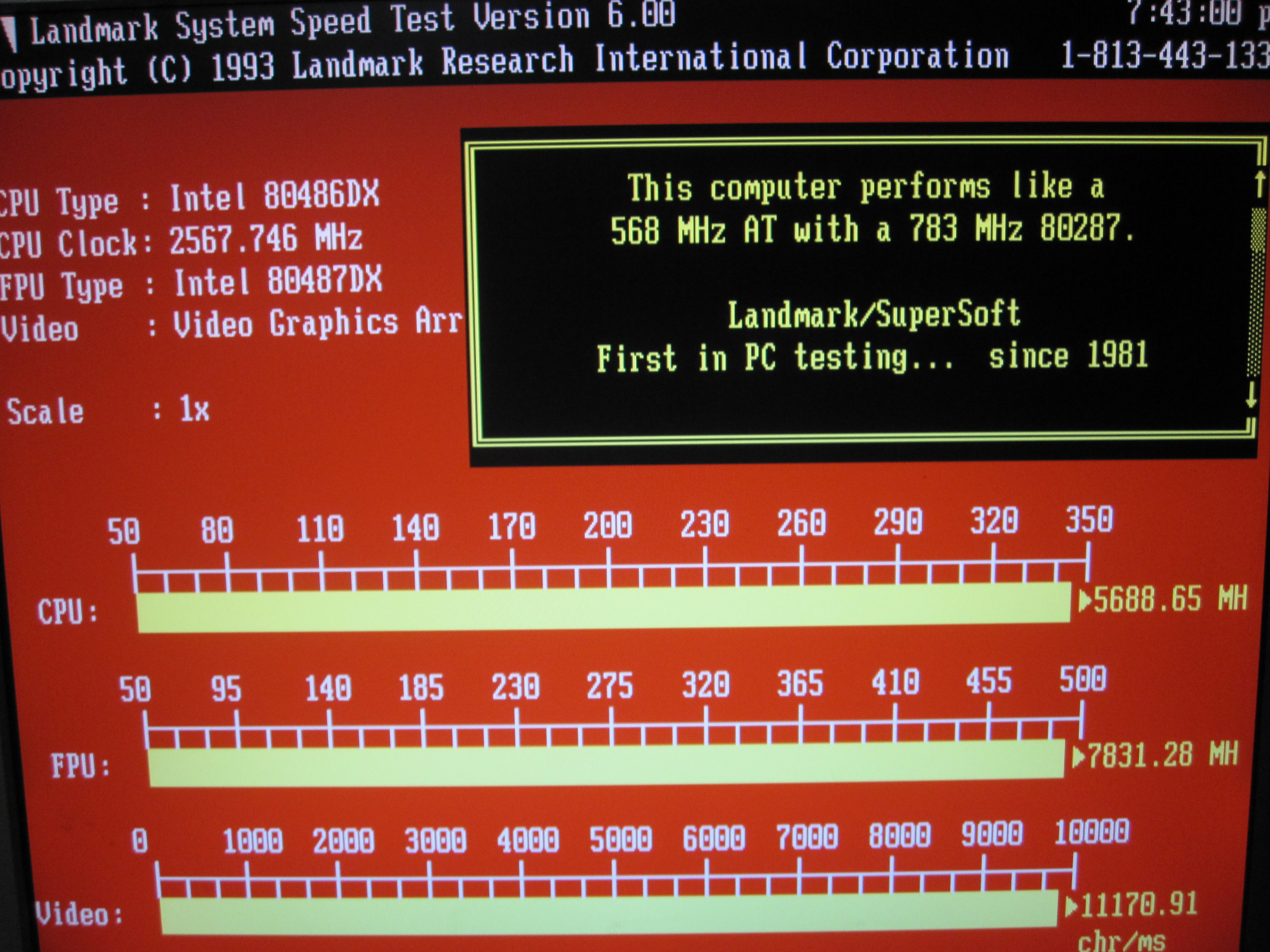

En primer lugar voy a volver a pasar el Landmark system speed test:
Resultado P-III: 5688.75 cpu / 7831.28 fpu
Resultado K6-2: 6225.93 cpu / 7120.80 fpu
Aqui vemos que el K6-2 es superior al P-III en enteros, pero no asi en floats, siendo el P-III superior.

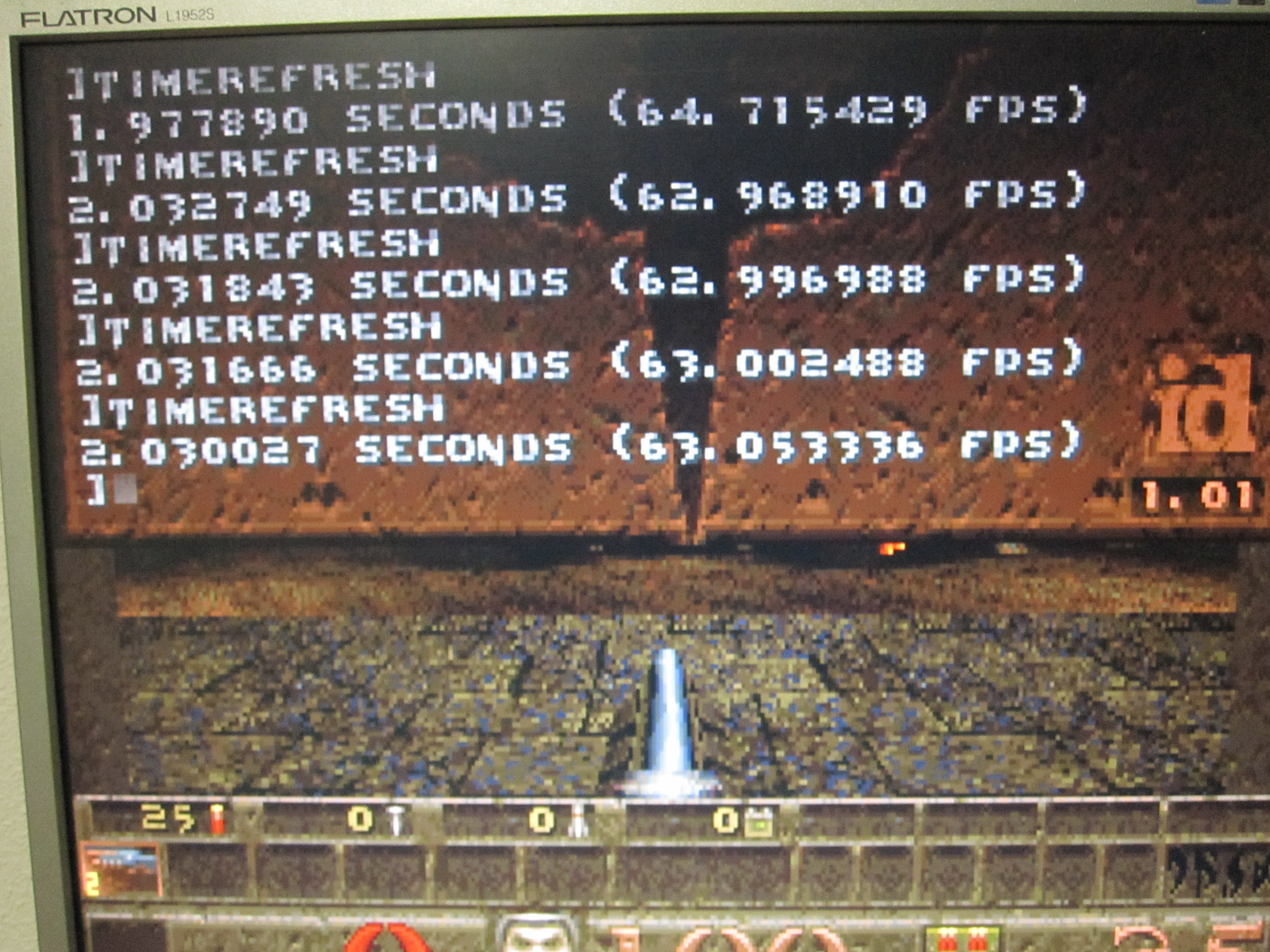

El test en concreto se ha hecho en Quake, version 1.01 bajo msdos puro (sin drivers, ni tsr de ningun tipo), sin tarjeta de sonido, usando el modo VGA 320x200 y usando el comando TIMEREFRESH. Dicho comando lo que hace es realizar una vuelta de 360º en el punto en el que estemos, cuenta el tiempo transcurrido y en base a eso calcula los fps. En ambos casos he comenzado una nueva partida, y en el punto de inicio he ejecutado el comando. He aqui los resultados:
Resultado P-III: En torno a los 64.5 fps
Resultado K6-2: En torno a los 74.4 fps

Leyendo la placa del AMD veo que si tiene modo AGP 2x por defecto, pensaba que este era 1x, asi que limite en la placa Intel el modo a 1x. He repetido el test en la placa Intel, solo saca 1 fps mas. Voy a corregir el hilo:
P-III AGP 1x: Imagen
P-III AGP 2x:Imagen

jojo, la placa que usas para el k6,es una DFI Verdad?, esa placa segun sus caracteristicas no acepta el AMD a 450 MHZ segun el manual de la placa base:
The system board is equipped with a switching voltage regulator
that supports 2.0V to 3.5V core voltage for various processors.
• Intel Pentiumâ 90/100/120/133/150/166/200MHz and Intel
Pentiumâ processor with MMXTM technology-166/200/233MHz
• Cyrixâ 6x86L PR150+/PR166+/PR200+, 6x86MX-PR166/
PR200/PR233/PR266 and M II-300/333/350/400
• IBM â 6x86MX-PR200/PR233/PR266/PR300/PR333
• AMD â K5 PR90/PR100/PR120/PR133/PR166, K6-166/200/233/
266/300 and K6-2/250/266/300/333/350/400
http://www.elhvb.com/mobokive/archive/D ... 300840.pdf

Ya, puedes ponerla en autoconfiguracion y soporta los modelos que dices ahi, o ponerle tu la velocidad del bus y el multiplicador a mano, que es lo que he hecho.
