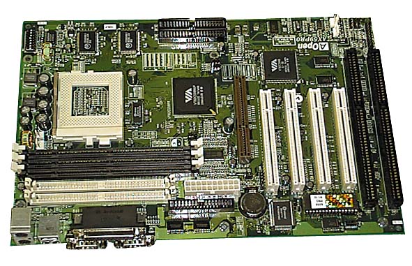

Ajá. Ahora sí te has explicado y muy bien, por cierto. Totalmente de acuerdo contigo pues. Interesante eso del SLI en una máquina tan viejuna. Tendré que ensayarlo algún dia... :)
En cuanto a lo que dices del PC de tu novia, hombre, yo ahí tampoco me jugaría el tipo con una PCI 128... Todo más que era un Petostium 75 (que diría Forges) :D
Ahora bien, el K6-II está pero a siglos de distancia de un simple Pentium de los primeros. Date cuenta para empezar de la velocidad de proceso de uno y otro. El Pentium de tu novia iba a 75 MHz. Este K6-II mío corre a 350 MHz, es decir a más de cuatro veces y media más. Luego está el tema del diseño de las placas base (y por ende la armonía entre los componentes). Las placas de los primeros Pentium eran... bueno, como una placa de 486 pero ligeramente actualizada... La de este AMD, si lo consultas en google:
http://www.elhvb.com/mobokive/archive/a ... x59pro.jpg
En fin, mira tu mismo la diferencia: Factor de forma moderno, bus AGP, etc, etc.

Yo tengo un PC muy parecido. En mi caso lleva un K6-2+ 550Mhz y 512Mb de RAM (lo máximo que soporta) y corría Windows 2000 perfectamente. Windows XP "rascaba" un poco incluso afinándolo, cerrando servicios inútiles y demás. Pero como básicamente quiero un retro-PC lo bajé a Windows Me, sí ya sé que es una basura, pero de momento no me ha dado problemas y en esta máquina vuela.
Por cierto, tu placa base soporta los AMD K6-2+ y K6-3+ con la BIOS R1.27 y te aseguro que la L2 interna se nota.
