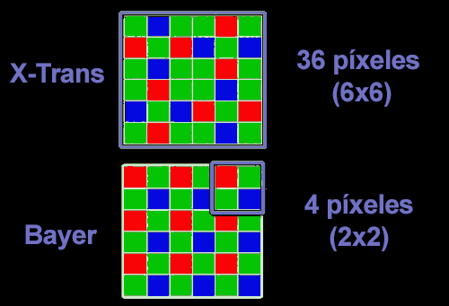

La respuesta corta: No hay cámaras comerciales que no interpolen el color. Casi todas usan filtro Bayer, a excepción de las Fujifilm, que usan el "X-Trans", que no es ni más ni menos que el mismo sistema pero con otra disposición de los sensores de color.
Da igual lo cara o "buena" que sea la cámara, el 99,9% (salvo algún caso experimental) de lo que hay en el mercado usa la interpolación de color, es lo que hay. Sí que existen cosas como en la Pentax K-1, que el sensor se desplaza un píxel en horizontal y vertical, y haciendo un movimiento circular, toma 4 imágenes que luego procesa para que la resolución de imagen iguale a la de color (no se si me explico).
Interesante esta comparacion entre los filtros Bayer y X-Trans.
Veo que las viejas costumbres siguen presentes en Fujifilm en la era digital
