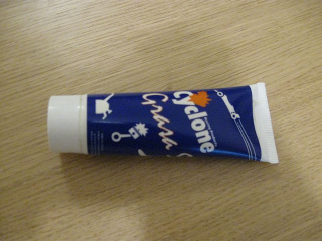

Esta misma mañana me he ido a Logroño a una tienda de radiocontrol a comprar un tubo de grasa de silicona (unos 10€). Mañana desmontaré ese escáner otra vez y probaré.
En cuanto a las alternativas... de los sprays no me fío demasiado, ya que es posible que el lubricante quede "demasiado líquido". Y la grasa de litio... en alguna parte tengo oído que es más para engranajes metálicos y que algunas de esas grasas se comen los plásticos (malo, mis engranajes son de plástico).
En otro orden de cosas, el WD40 estaba descartado desde el principio. Por experiencia, aunque es un lubricante casi milagroso, tiende a evaporarse y este escáner está cerca de una fuente de calor (la propia fijación de la impresora). El aceite de máquinas de coser, si bien ha mejorado mucho la cosa, no ha sido tan eficaz.

Re: Reparación escáner ¿grasa blanca?
zup escribió:Esta misma mañana me he ido a Logroño a una tienda de radiocontrol a comprar un tubo de grasa de silicona (unos 10€). Mañana desmontaré ese escáner otra vez y probaré.
La grasa de litio es efectivamente para piezas metalicas principalmente. Tambien tengo entendido que puede dañar algunos plasticos.
El WD40 NO es un lubricante, es un disolvente. Aunque tenga en su mezcla tambien una parte de lubricante y de silicona.

Bueno, terminando ya con este tema...
Al final me fui a una tienda de radiocontrol de Logroño a comprar la grasilla de las narices. Compré este tubo por unos 10€:
He desmontado el escáner y pringado bien toda la guía de plástico y los engranajes del motor. Ahora mismo el escáner no hace casi ruido y funciona sin atascarse.
A ver si me dura vivo hasta que gaste el cartucho.
