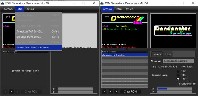

En el generador de ROMs, en "Extras" ahora teneis la opción de "Añadir Dan-Snap a Romset". Una vez añadido podeis ajustar el tamaño del Snap a 16K, 48K, 128K según la maquina en la querais usarlo.... Si, también podeis usarlo en un 16k (lógicamente solo para juegos que sirvan para 16k).
