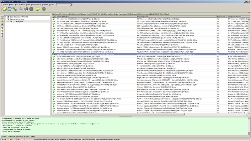

He actualizado el plugin del romcenter, ya soporta bastantes bloques, he probado desde el "007 a view to kill" hasta el "abu simbel" y los identifica correctamente. Probadlo y me contais.
Actualizado:Ya coge todos juegos menos el Break Out, pero creo que el algo del romcenter, porque el crc lo coge bien.
Esta subida la nueva version al ftp, lo pongo aqui tb

Esta semana lo pruebo, imulilla y además te digo si tus CRC32 coinciden con los míos.
EDITO:
Todo en orden. Le he pasado un scan a las ROMs sin comprimir y no ha habido ningún problema.

Gracias por probarlo, te voy contestando/preguntando.
-Todo en orden. Le he pasado un scan a las ROMs sin comprimir y no ha habido ningún problema.
¿no te da "break out" como desconocido? ¿no te salen algunas duplicadas, (supongo que porque seran la misma)?
