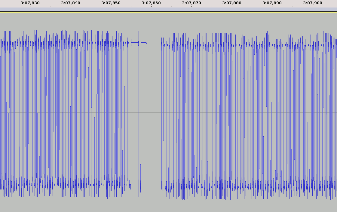

Hola. No consigo hacer funcionar el "Sorcery" en el openMSX o en el MAME. Ni me sale el "Found" inicial.
¿Compruebas tus volcados en los emuladores antes de subir los WAV?
Ya que ni empieza, no te puedo decir si la carga es especial, aunque por el sonido es un turbo de verdad (bloque ID 11).
http://www.worldofspectrum.org/TZXforma ... TURBOSPEED
Formato de Cinta "Universal": Spectrum-Amstrad-Commodore-MSX

Buenas Blackhole.
Los volcados solo los pruebo en MSX real,ya que el OpenMSX no es NADA confiable para cargar wavs

Pablibiris escribió:Buenas Blackhole.
He notado que el MAME carga mejor los WAV, lo malo es que tu volcado del Sorcery tampoco funciona en el MAME. Si no me carga en ninguno de los dos, no puedo usar debuggers para poner puntos de ruptura en las cargas. Si uso un debugger, puedo grabar un determinado bloque de datos entre 2 posiciones de memoria y manipularlo a posteriori, pero si no consigo cargar nada, no puedo empezar a investigar, es lo malo. Me pasa lo mismo aproximadamente con el 40-50% de tus volcados en Vintagenarios. No sé si puedes intentar otra configuración a la hora de digitalizar las cintas.

Re: Formato de Cinta "Universal": Spectrum-Amstrad-Commodore-MSX
Buenas BlackHole!
Los volcados se supone que los hago con la configuracion "ideal" para el MSX (44100hz,8 bits,mono). No se me ocurre otro modo de hacerlos
Como digo,el problema debe de estar mas en el OpenMSX,ya que todos los volcados que tengo subidos me han funcionado en MSX real,usando como reproductor el mismo PC.
Puede que pasando esos wavs a TSX y revirtiendo el proceso lo escuche mejor el OpenMSX...podria ser?
Claro que si, pero el Sorcery es un caso especial. El WAV tiene demasiado ruido y ni siquiera el programa original para crear TZX en el Spectrum (MakeTZX de RAMSoft) es capaz de detectar los bloques y sacar algo en claro. Con el makeTSX de nataliaPC sí he consegido regenerar los primeros bloques en formato MSX. Leyendo el código del cargador, debería cargar 7 bytes que indican la dirección de carga, duración, ejecución y número de orden (como control de errores) de cada bloque largo posterior. Son 3 bloques, pero el MakeTZX maltinterpreta absolutamente todo, las cabeceras y los datos (si luego lo ves en un editor hexadecimal, casi todo son ceros). Si el juego cargase, a las malas puedo extraer qué se carga y hacer el TSX a mano, como hice en su día con los primeros, pero la cosa es que no va.
Si quieres,aconsejame como volcarlo y lo trato de hacer de nuevo sin problema. A ver si conseguimos que tire para alante ^^

Buenaas...
En volver de puente me pondré a mirar la detección de bloques turbo 11, ya que hasta ahora no habíamos encontrado ninguno en un juego MSX.
Lástima que la cinta tenga ruido, pero oye... asi más reto
el Sorcery [Virgin Games] [Discovery Informatic] [1985].wav tendrá ruido, pero el FX-15 Combat [Mind Games España] [Mind Games España] [1986].wav parece mas divertido aún de "procesar", se le ve al menos un par de "saltos".
Si carga en el msx debe ser algún tipo de protección, porque muy normal no parece
