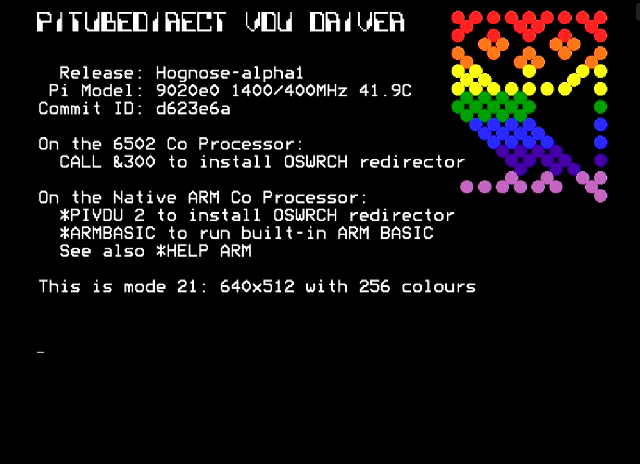

No se si alguien cacharrea con los Acorn BBC o si lo hace, ha llegado a probar alguna vez un PiTube. Si es así se habrá dado cuenta de lo alucinante que es el chisme, poder ejecutar el BBC Basic con un 6502 a 300Mhz es una experiencia cuanto menos religiosa =P~ . Y si no nos apetece tener un 6502 hipervitaminado, podemos probar con un Z80, un 6809 o incluso un 286 y ejecutar software para PC.
Si queremos rizar el rizo y además tenemos disponible una VideoNula podemos ejecutar, usando el propio Arm de la Pi, el Doom :o :
Con las versiones que se están cocinando del PiTubeDirect se va a disponer en breve de una salida por HDMI funcionando como si fuera una extensión gráfica con nuevos modos y mayores capacidades (velocidad, sprites, etc.):

El bus ese, el Tube, se diseñó para poder conectar otros procesadores y se usó para desarrollar el chip ARM, así que todo queda en casa :mrgreen:

Ya te digo que otros procesadores:
0 for the 65tube based 65C02 Co Processor @274MHz
1 for the 65tube based 6502 Co Processor @3MHz
2 for the lib6502 based 65C02 Co Processor @19.8MHz
4 for the Z80 Co Processor w CP/M bootstrap
8 for the 80286 Co Processor
9 for Acorn 6809 Co Processor
12 for the Acorn ARM2 Co Processor (Acorn)
13 for the Pandora 32000 Co Processor
14 To disable the Co Processor
15 for the native ARM1176 1GHz processor
¡Todo un festival multiracial! \:D/
