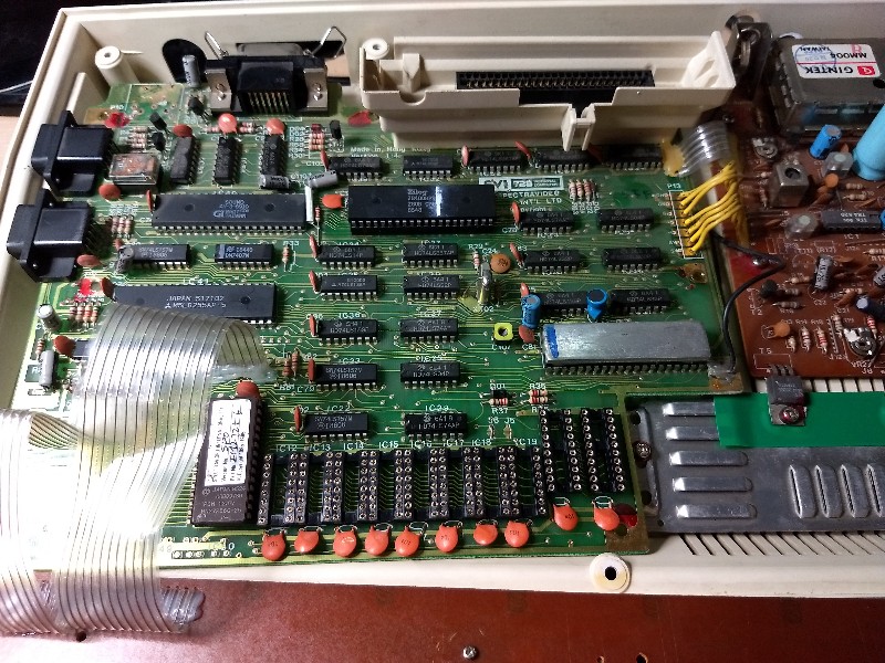

Pues me tiene desesperado este equipo, lo primero al desmontarlo, medi las tensiones de salida de la fuente interna, todo parece correcto en +-0.25V.
Despues de un rato enchufado y con una pantalla en negro, toque el Z80 y las memorias y estaban todas ardiendo, como el z80... me arme de paciencia, y desolde el z80 y los 8 chips de ram y los dos de vram... ya de paso socketizo todo y lo monto con nuevos chips de ram y un nuevo z80...

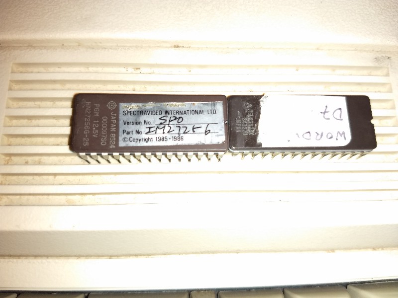

Sigue pantalla en negro, lo dejo un rato conectado y veo que al menos el z80 y las memorias ya no arden, pero me da por tocar la Eprom, una 27256, ardiendo ](*,) y el vdp parece calentito pero sin llegar a arder :roll: la saco (menos mal que viene en socket(lo unico en la placa) y la intento leer con mi topwin2008, solo lee basura nada legible ](*,)
Mis preguntas son las siguientes:
1º para borrar estas eproms va por ultravioletas no?
2º Puedo programar una eprom de este tipo con mi topwin2008 (solo es USB y dudo que tenga 12v)?
3º En caso de que pueda grabar, que rom uso y como la grabo? me da que esta eprom es muy tocha para la rom de un MSX1 no?
4º Que chips compatibles a nivel de pinout puedo usar para reemplazar esta eprom y que pueda grabarlo con mi topwin2008?

nandove escribió:1º para borrar estas eproms va por ultravioletas no?
Si, pero ¿por qué quieres borrarlas? El hecho de que calienten tanto podría indicar que tienen defectos físicos (cortocircuitos y esas cosas) y que no es seguro reutilizarlas.
¿Has comprobado (por si las moscas) sus corrientes de alimentación? Deberían funcionar con una Vcc de unos 5v. Tanto chip caliente me mosquearía mucho.
nandove escribió:2º Puedo programar una eprom de este tipo con mi topwin2008 (solo es USB y dudo que tenga 12v)?
¿Qué dice el programa/documentación del topwin2008? Si estas EPROMs aparecen listadas en el programa, es muy probable que sí puedas hacerlo.
nandove escribió:3º En caso de que pueda grabar, que rom uso y como la grabo? me da que esta eprom es muy tocha para la rom de un MSX1 no?
Tienes dos eproms diferentes. Una es una 27256 y la otra 27128 (32k y 16k respectivamente). No las veo especialmente grandes para un ordenador de 8 bits.
Resulta un poco raro, porque según MAME y blueMSX este set es una única ROM de 32k y según otras fuentes utiliza dos ROMs de 16k para BASIC y BIOS. Aunque si mal no recuerdo el 27256 y el 27128 son casi compatibles pin a pin... quizás el anterior dueño tuvo que cambiar una de ellas y pusieron la que tenían más baratas...
Cosas que puedes poner ahí... pues 27256 y 27128 en sus diferentes variantes (p.ej.: 27c256). También creo que las 27512 podrían funcionar y en mi Spectrum +3 cambié las EPROMs por dos EEPROMs (no recuerdo la referencia).
Si te refieres a qué datos hay que grabar dentro yo te diría que cojas la del MAME, la dividas en dos trozos de 16k y los grabes en las EPROMs (si vas a usar las 27c256, tendrás que grabar dos veces seguidas el mismo trozo).
