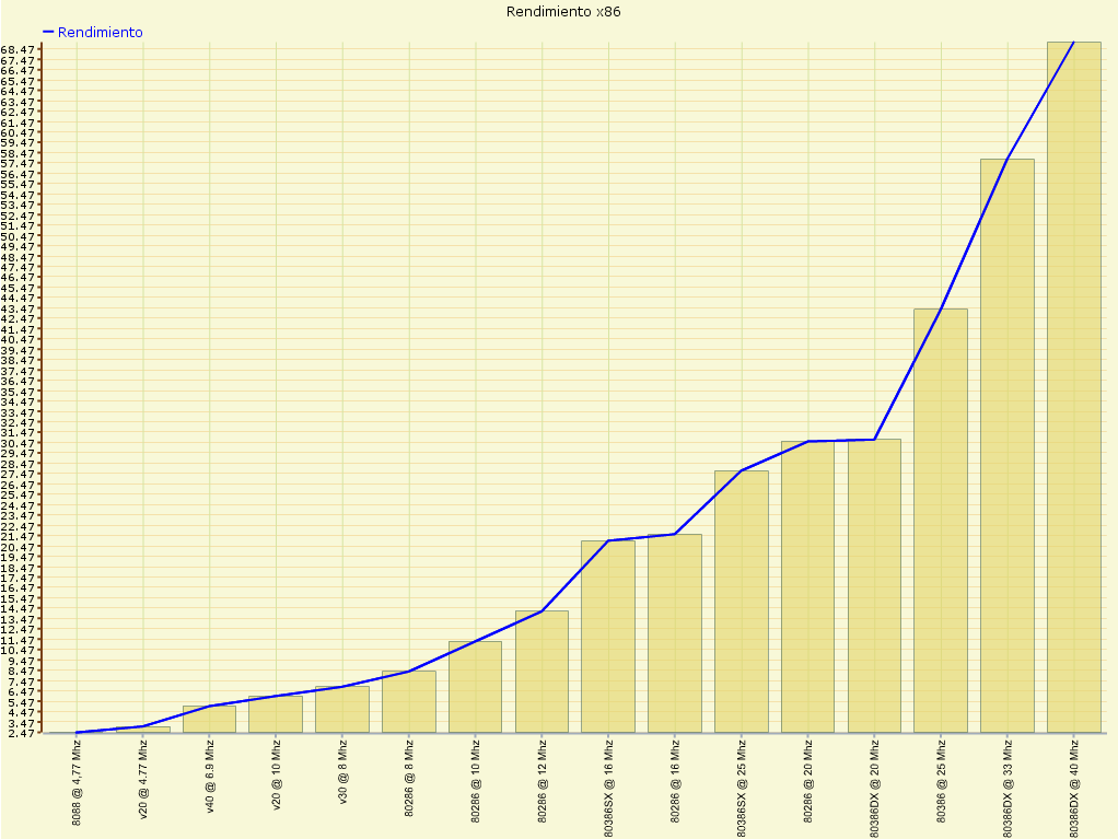

Aqui os presento un proyecto que hicimos en ViejuNET hace un tiempo y con la ayuda de personas de este foro tambien, mas que nada por si a alguien le interesa o puede contribuir a el :D
Se trata de un estudio acerca del rendimiento relativo entre procesadores x86, desde su primera generacion hasta nuestros dias:

Me temo que la "novena generación" ya está bastante obsoleta, hehehe.

¿Y... cómo se ha medido el rendimiento? (EDITO: ah! con el Landmark!)

¿Y qué tal usar el Navràtil o el Syschk? Si mal no recuerdo, ambos los tienes en el Hiren's Boot CD (y es fácil extraerlos para usarlos en comparativas) y soportan muchas CPU. Hace algún tiempo hice una comparativa en VOGONS para averiguar cuál es el rendimiento de DOSBox corriendo en una Wii... y ambos funcionaron en mi AMD quadcore. Si quieres meter en la comparativa procesadores ultrapotentes, quizás necesites uno de esos.
NOTA: Ten en cuenta que solo estarías ejecutando código en un solo core... los resultados en procesadores multicore van a ser un poco "extraños". Por lo que veo del Navràtil, se comportará bien hasta micros monocore de unos 2 Ghz, más allá de eso necesitarás otro programa para las comparativas.

Curioso el rendimiento algo superiror del 80286 con respecto al 80386sx, supongo que a pesar de que ambos micros trabajan con 16 bits de datos externo y un bus de direcciones de 24 bits, el 80386sx tiene que conmutar constantemente formatos de datos de 16 bits externos a 32 bits internos, mientras que el 80286 no tiene que realizar esa tarea al disponer de bus de datos de 16 bits tanto a escala externa como interna, no se me ocurre otro motivo.

Hombre, en mi caso el tema de las comparativas me interesa, sobre todo por el DOSBox. Yo siempre he tenido dos preguntas en mente con este tema.
- ¿Cuántos ciclos necesito para emular un procesador xxx? Los juegos más antiguos tenían opciones para la velocidad del microprocesador (4.77, 8 Mhz) o a veces sería interesante saber cómo se comportaría un juego en un hardware determinado (sí, ya sé que DOSBox no es cycle accurate, pero se pueden obtener resultados "parecidos"... además, no hay nada que sirva de "referencia", la arquitectura de las placas podía llevar a ligeros cambios de rendimiento entre equipos con el mismo micro).
- Quiero jugar con DOSBox en mi nuevo aparato... ¿hasta dónde puedo emular cómodamente? Por ejemplo, un benchmark corriendo en DOSBox en mi PC de sobremesa dice que el rendimiento sería parecido a un AMD 5x86 a unos 133Mhz, pero en mi Wii dice que es parecida a un 386SX (resultado que no me creo ni yo), así que sé que en la Wii puedo emular cualquier cosa que diga 80286 en la caja y en mi PC prácticamente cualquier cosa que corriera en MS-DOS.

gameover escribió:Curioso el rendimiento algo superiror del 80286 con respecto al 80386sx, supongo que a pesar de que ambos micros trabajan con 16 bits de datos externo y un bus de direcciones de 24 bits, el 80386sx tiene que conmutar constantemente formatos de datos de 16 bits externos a 32 bits internos, mientras que el 80286 no tiene que realizar esa tarea al disponer de bus de datos de 16 bits tanto a escala externa como interna, no se me ocurre otro motivo.
Hay que tener en cuenta que a partir de los 286 se introdujeron los Wait States (tiempos de espera para que la RAM o componentes del chipset funcionen dentro del rango de frecuencias soportado) y es un dato que no suele conocerse. Es un mecanismo que reduce bastante el rendimiento, pero en su día permitía usar componentes más baratos en sistemas rápidos.

Puedes poner el landmark en dosbox, ver el indice que te da, y en tiempo real, cambiarlo pulsando ctrl+f11 y ctrl+f12 . Puedes usar los valores que extrajimos de los tests que aqui comentamos como referencia.
Hoy voy a dejar dosbox en los ciclos de un 386 a 33 mhz... coges el valor de landmark, 60 (o el que sea) y vas moviendo el rendimiento hasta dejarlo en 60.
