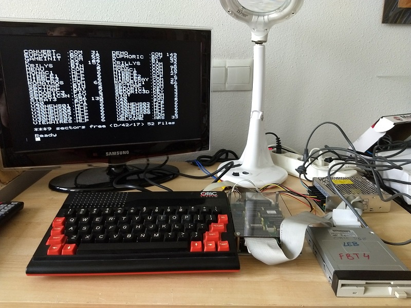

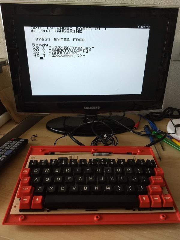

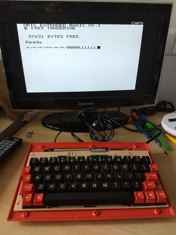

Bueno al lío, este es el comportamiento:

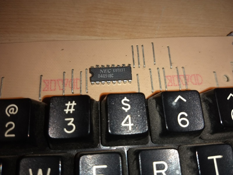

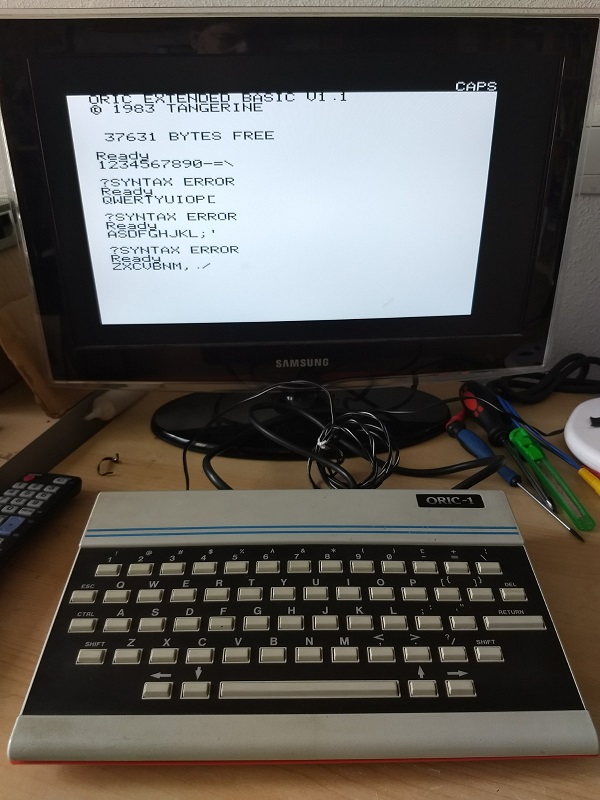

Solo sale algo pulsando las teclas 3,4,5, z,x, y dos mas, pero no con los caracteres que deberían sino siempre con los que se ven en pantalla. Conocedor de la simpleza de la arquitectura del Oric, se por este comportamiento solo puede ser el multiplexor del teclado(físicamente en la placa del teclado) o bien del AY de sonido que esta en la placa base y gestiona ciertas cosas del teclado... asi que aprovechando que tengo tambien un Oric-1 que es igual por dentro, cojo la placa base del Atmos sospechoso y lo conecto al teclado del Oric-1:

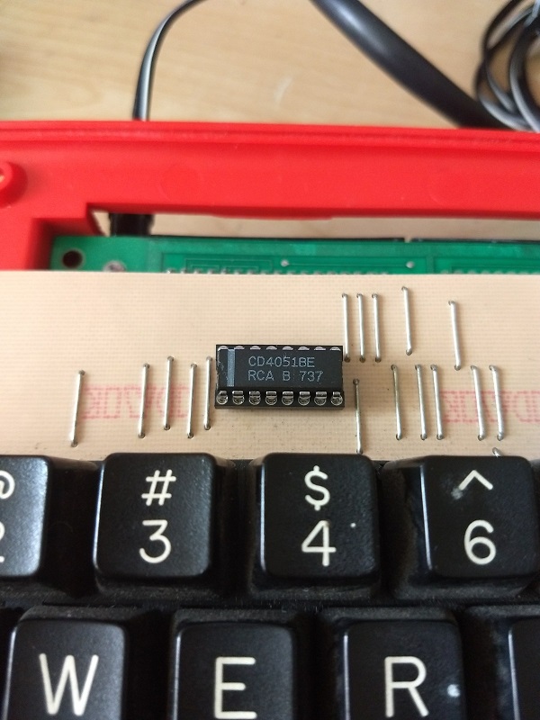

Oooole!, eso descarta la placa base y el AY. Así que ni me molesto en hacer mas pruebas, saco el integrado lo socketizo lo pongo hago la prueba y:

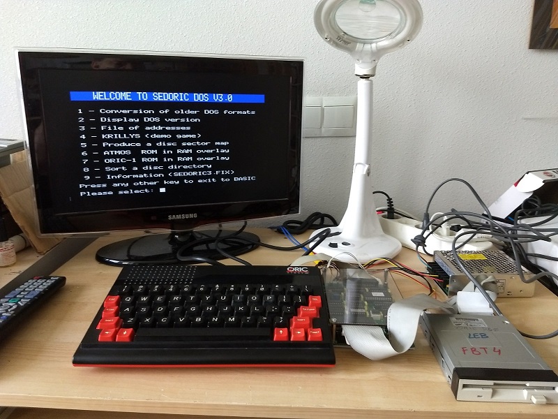

Lo pruebo a fondo y todo funcionando, =D> al vendedor directamente le casco un voto neutral y enseguida me ha contactado para decirme que me devuelve la pasta... he pasado de él, después de remirar las fotos del anuncio veo que en efecto en las fotos se veía que había algo teclado pero como en la primera de mis fotos, vamos que el tio sabia perfectamente que el teclado no iba y ha intentado ganar mas omitiendolo :hayremo:
