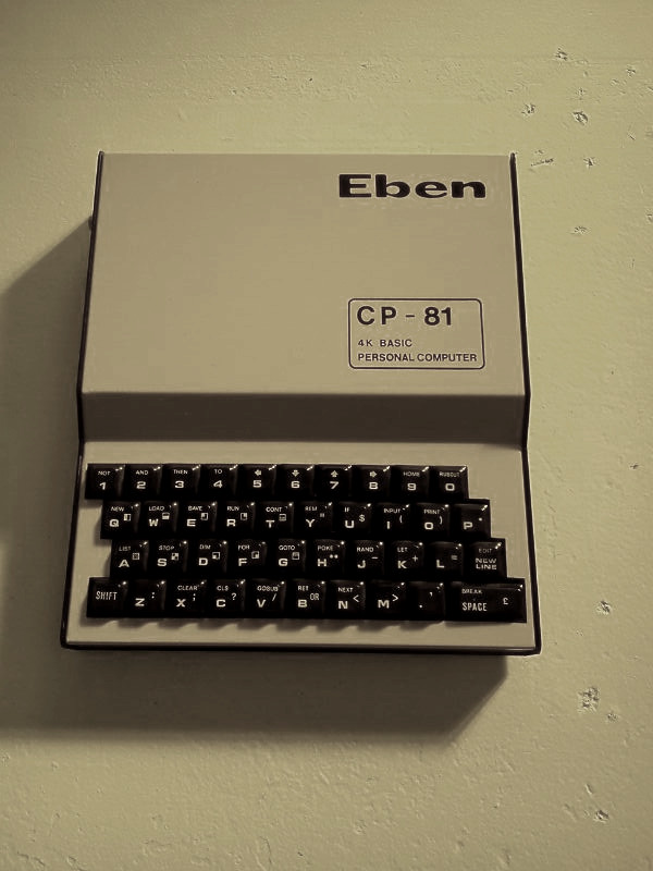

Bueno, pues con este título tan rimbombante quiero enseñar una de mis últimas adquisiciones, de momento solo es dejo con la foto.
¿Alguien lo conoce? ¿Qué podeis contarme de su historia? :lol:

Esta claro que es un clón del Sinclair ZX-80, con 4 KB en lugar de 1 KB y con un teclado decente.
A parte de eso... ni idea.

A lo mejor, abriéndolo y mirando por dentro se pueda sacar más información... :-k
Por fuera tiene muy buen acabado.
No conocía esta máquina. A ver si alguien tiene más datos.

Pues por probabilidades clon jonkonés o clon brasileño

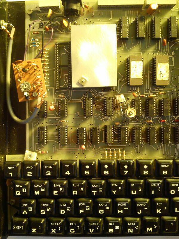

Pues no sé si andas muy desencaminado...Este el pequeñin por dentro.
Como se puede ver le falta la CPU, que será un Z80, quiero leer las roms antes de hacer nada por si acaso.

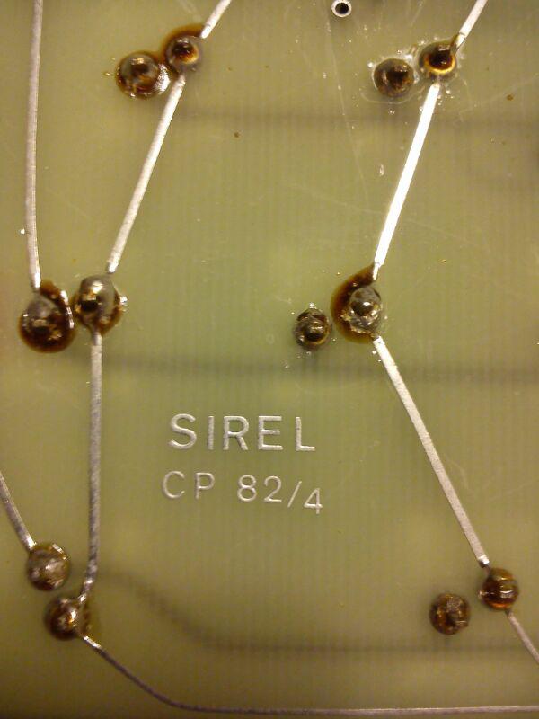

Y la única inscripción que tiene la placa , aparte de un escueto "C0" en la salida de expansión, es esta
Parece la fecha de fabricación, año 82, por lo que encaja tambien con ser un clon del ZX80 u 81, y que una tal "SIREL" tuvo algo que ver en todo esto. Buscando, la única pista lógica que me da SIREL es que sean las siglas de una compañia portuguesa llamada: Sociedade Industrial de Radio e ELectricidade. Aunque a lo mejor estoy suponiendo demasiado, pero me suena razonable la teoria.

He estado investigando un poco y por lo que he visto, lo mas probable es que sea un clon del ZX-80.
La distribución de teclado y los comandos impresos son exactamente iguales.
Encaja todo; letras, números, símbolos, gráficos, comandos, hasta la libra en el Espacio.
Incluso la colocación de las teclas con la 1 sobresaliendo por la izquierda un poco mas que la Shift.
Lo único distinto es que el Espacio es mas grande.
Aquí una foto del teclado del ZX-80 para comparar:
http://www.old-computers.com/museum/pho ... yboard.jpg
Otra imagen del teclado, pero con una vista de la placa completa:
http://electrickery.xs4all.nl/comp/zx80 ... mpside.jpg
La cantidad de componentes es parecida porque el ZX-80 no tiene ULA aunque este tiene 2 ROMs y la carcasa dice tener 4K.

Es verdad que tiene un aire a ZX-80, la disposicion de los integrados lo recuerda...
La CPU la puedes identificar muy rapidamente ya que al menos las tres candidatas clasicas (Z80, 6502 y 6809) tienen VSS y VCC en diferentes pines cada una. Salvo que se trate de alguna bizarrada del tipo del RCA1802 o alguno aun mas raro, eso deberia ser tarea sencilla.
Averigua con que voltajes se alimenta y eso esta medio hecho :-)

Como dice Jordi, tiene toda la pinta, al menos por estética de que cuadra más con un ZX80, que con un ZX81, aunque el nombre CP-81, es algo despistante.
Lleva un 7805 de alimentación, por lo que imagino que se alimenta con lo típico, 9V. Seguiré el detalle de comprobar la alimentación como dice jltursan, pero casi no me queda duda que va a ser un Z80 compatible lo que había en ese zócalo y no otra cosa.
