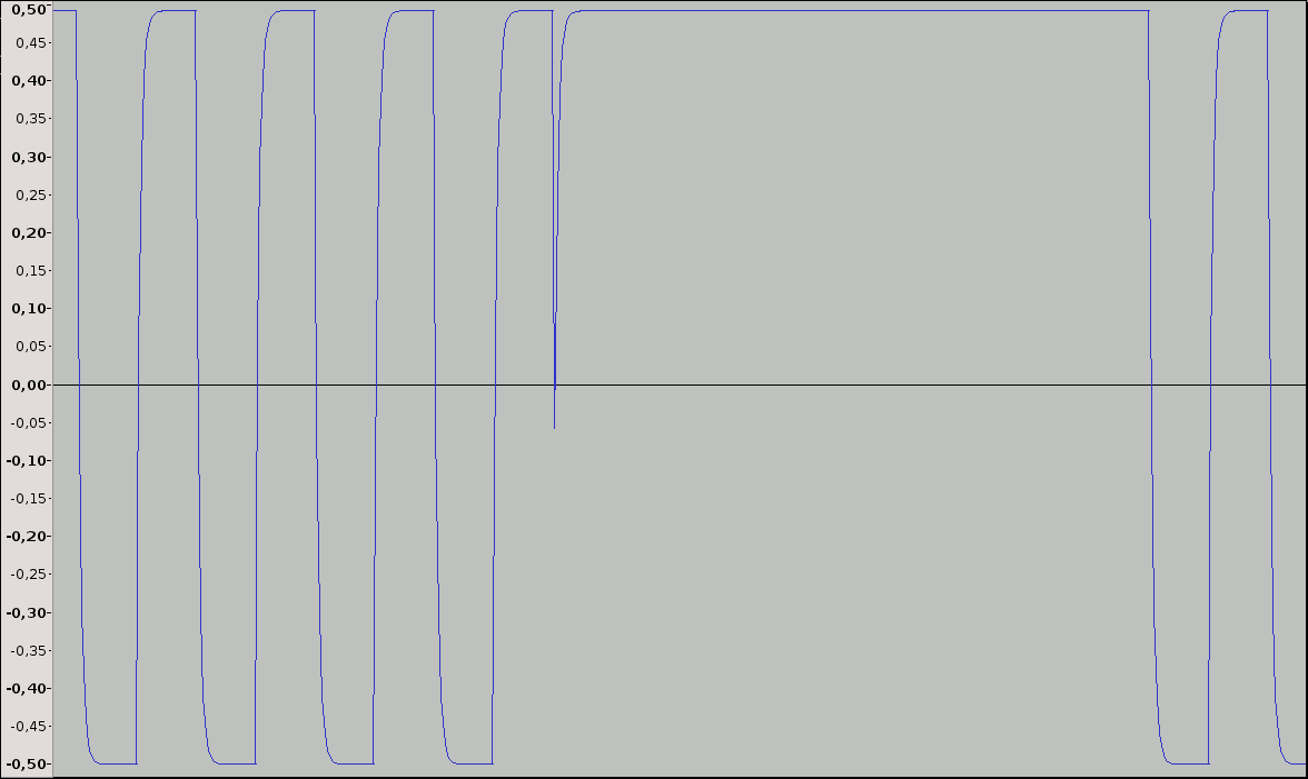

En un primer vistazo se aprecia algún problema con los pulsos mas cortos.
El original
Aún después de pasar por algún condensador, el pulso sigue teniendo buena pinta.

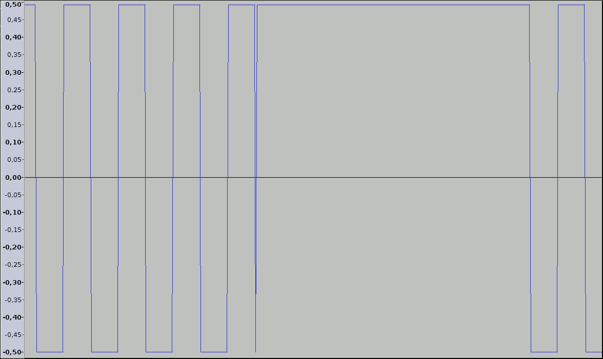

El generado digitalmente.
Totalmente irreal, con esas peazo pendientes con armónicos infinitos... :)

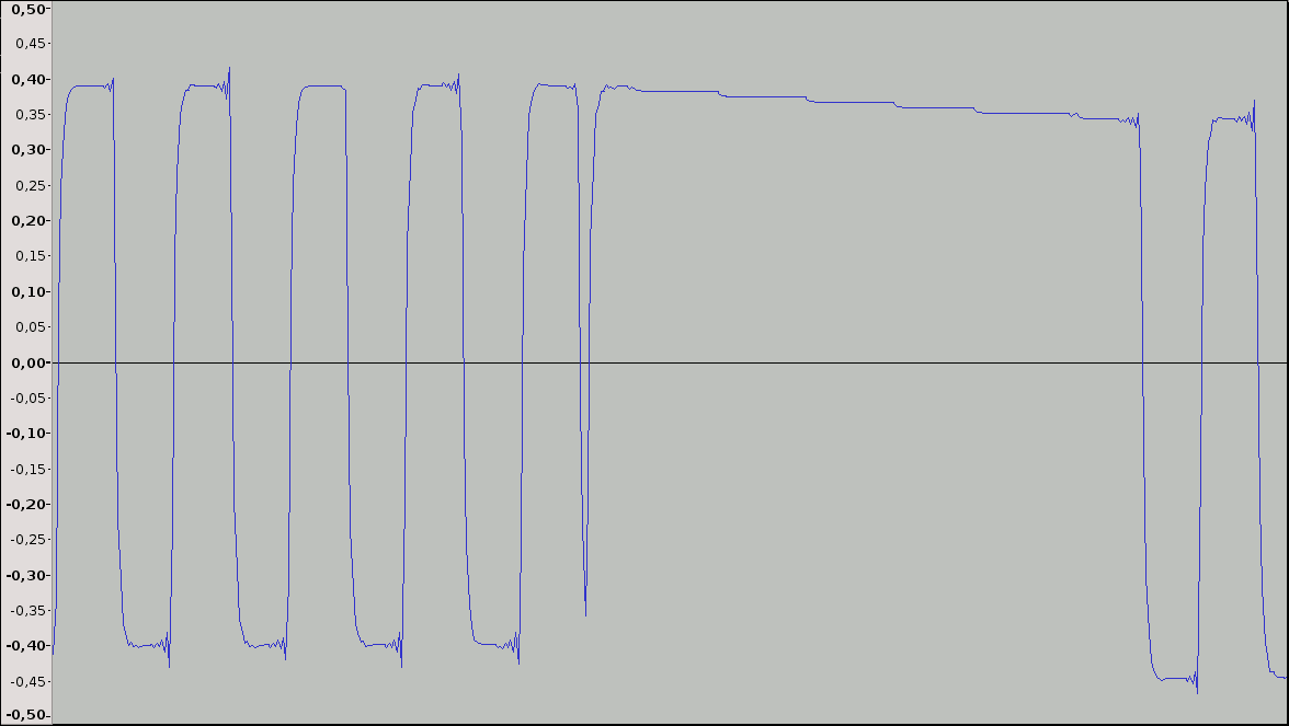

Después de pasar por algún condensador, el pulso "desaparece"
