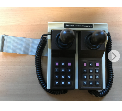

Por cierto, hace poco vi esto en Allegro, y no he podido resistirme. ¡A ver dónde se enchufan!
¡Se ven impecables! :D
Oh, ¡peazo joysticks!, ¿hay más? :jumper:
Se enchufan en el puerto paralelo... ;-)

Mensajepor alt » 03 Jun 2017, 19:23
jltursan escribió:Oh, ¡peazo joysticks!, ¿hay más? :jumper:
¡Gracias! Sólo había esto del Color Genie; no estaba ni siquiera el ordenador :-/
