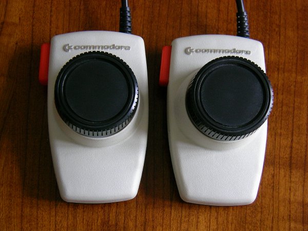

Hola a todos,
Hace poco me agencié los famosos paddles para el C64 y me llevé un pequeño chasco cuando los conecté para jugar al Arkanoid y ví que la respuesta era totalmente caótica. Son estos de la foto:
No sé si a alguien le habrá pasado pero cuando giro el potenciómetro, el movimiento va a trompicones y es totalmente ingobernable. No sé a qué se puede deber, ya que apenas tiene circuitería de ningún tipo...debería probar con alcohol quizás?

Yo probaría a "duchar" ese potenciómetro con spray limpiacontactos, debería mejorar la respuesta. Si sigue sin funcionar bien... pues a tirar de soldador y reemplazarlo por uno nuevo.

La entrada de los paddles debe de ser muy sensible. Yo me hice un padddle hara un año con componentes nuevos y el resultado es que el sprite vibra ligeramente. No impide jugar bien pero es algo desagradable.
Compre el potenciometro mas barato que habia que era de plastico. Tenian otro de metal y me pregunto si funcionaria mejor...
