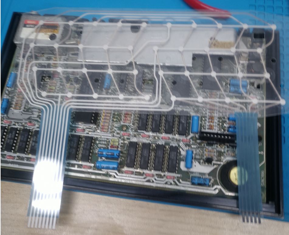

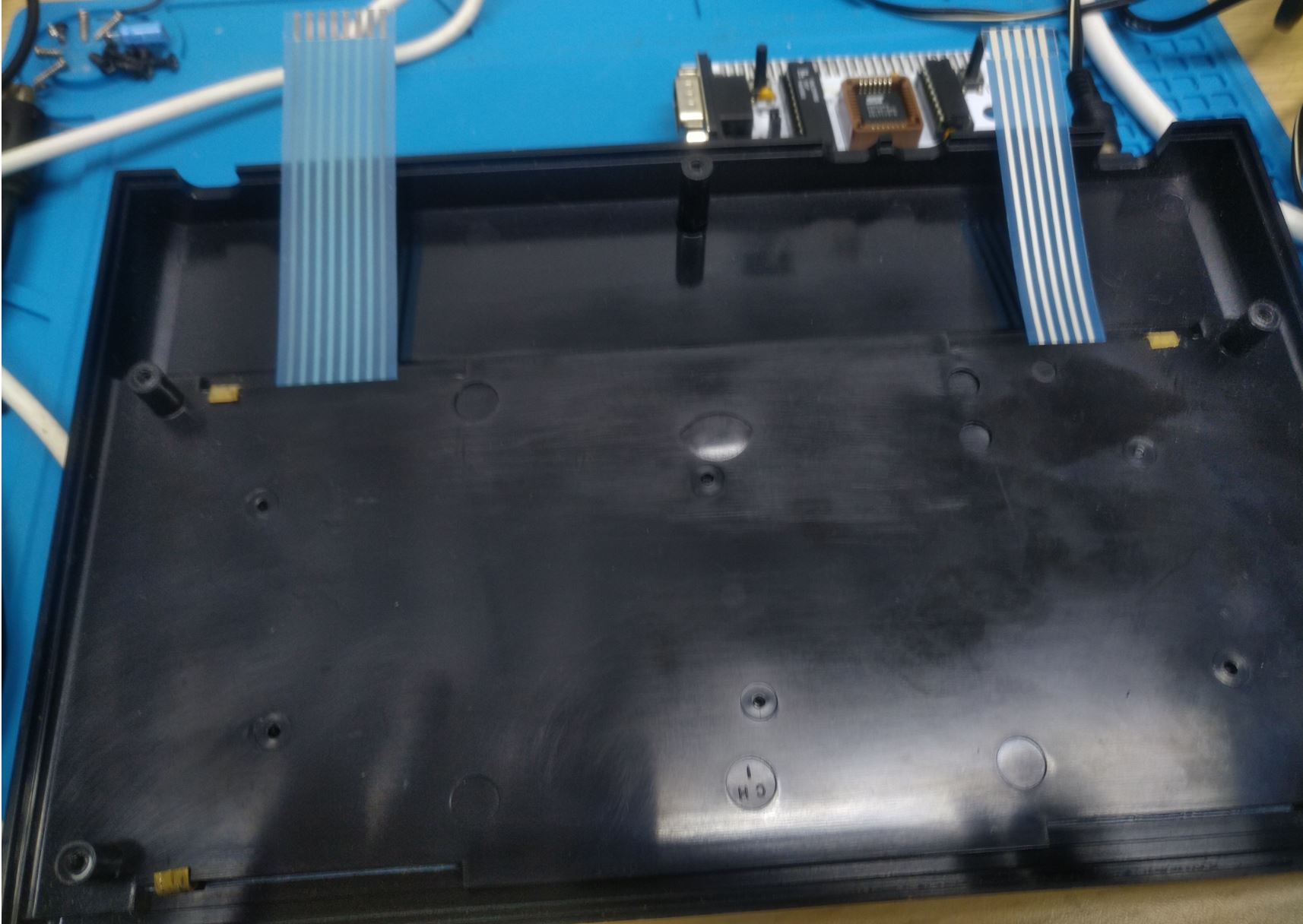

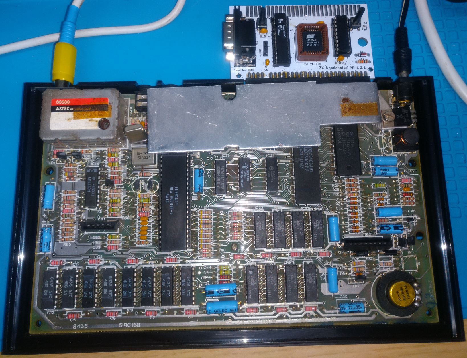

Estaba comprobando el funcionamiento de un "gomas" que tenía en caja, con la desagradable sorpresa de que la membrana no le funcionaba. Menos mal que tengo de repuesto, y ya que lo he abierto, aprovecho para colgar unas fotos ;)

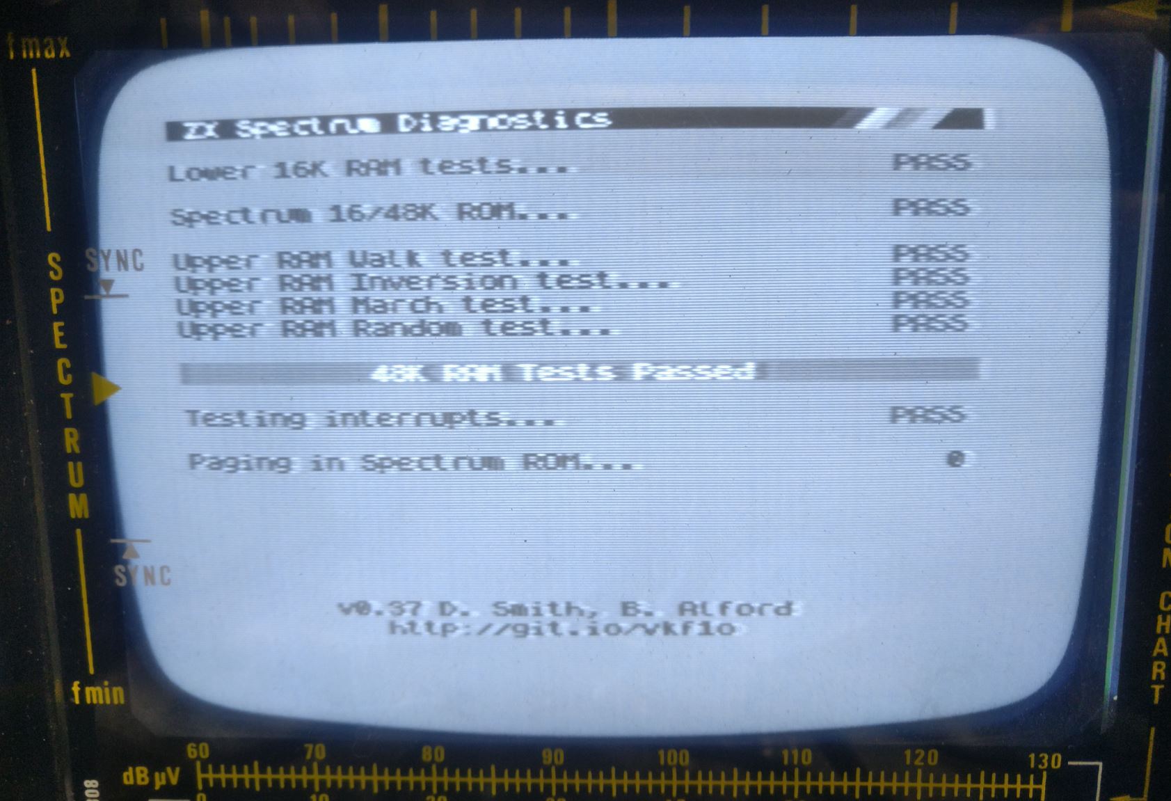

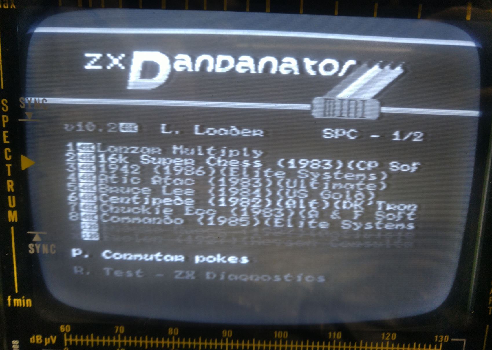

He aprovechado y le he pasado un test ya que tenía el Dandanator a mano

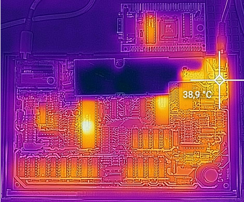

Y la foto indecente :mrgreen:

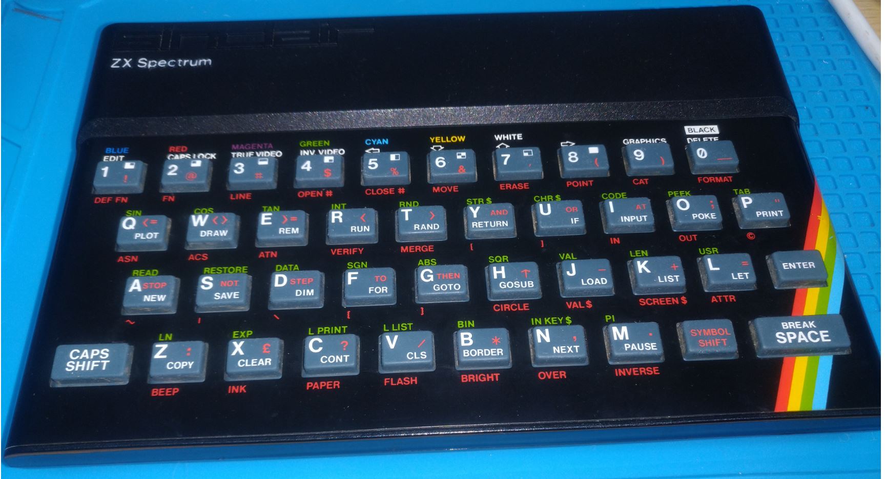

Y ya vestido del todo

Cómo se pone el regulador de voltaje... Por eso te sugerían el otro día en Retrowiki sustituirlo por un tracopower (aunque a ti te gusten más esos circuitos completos de aliexpress :_)

A mi me preocupa más la ULA, aunque tampoco me gusta lo del regulador.
Personalmente, atribuyo la fragilidad de la membrana al hecho de que ese disipador transfiere el calor del regulador a la membrana (las dos membranas que cambié en mi Spectrum estaban "quemadas" en esa zona de contacto).
En cuanto a la ULA, ya he comentado alguna otra vez mi intención de pegarle un disipador de Raspberry Pi. El regulador de tensión es relativamente barato y fácil de encontrar... la ULA es muy difícil de encontrar, por lo que una avería de ULA te deja casi seguro con un pisapapeles retro.

Creo que no tienes sitio para pegarle un disipador, si tienes la placa montada en un gomas: no cierra la carcasa.

alt escribió:Cómo se pone el regulador de voltaje... Por eso te sugerían el otro día en Retrowiki sustituirlo por un tracopower (aunque a ti te gusten más esos circuitos completos de aliexpress :_)
Si yo le cambiaría el regulador si fuese a utilizarlo mucho, de hecho he encargado dos tracopower, pero me da una penita tocarlo, que no tiene ninguna reparación todavía :roll: Lo voy a envolver en plástico, lo voy a meter en su caja, y lo dejaré sin tocar. Esa caja también la envolveré en plástico. Usaré otros que ya estén "retocados"
Tengo intención de hacer así con el resto de los ordenadores, uno guardadito, y otro para batalla.

Cómo se nota la irrupción de la tecnología CMOS y su ausencia de consumo estático. El cacharro más potente de toda la foto, con diferencia, y corriendo a 32MHz es el PIC del dandanator. Ahí está muerto de frío... :D
(es el chip de la derecha del dandanator)

Estoy de acuerdo con todos los que dicen que lo primero es quitar el conversor DCDC y poner un Tracopower. Es caro, pero tienes Spectrum para toda la vida. Además, efestivamente la membrana del Spectrum se raja y se cuartea por el calor que genera en el interior. Yo toodos mis Spectrums (tengo 5) los tengo con Tracopower, menos uno que es el mío originalde cuando yo era chiquetito pero de todas formas ese no lo enchufo casi pa na. Además, si le pones el Tracopower le puedes quitar sin poblemas el disipador.
Lo cambién hará 6 ó 7 años (yo creo que más) y ni un poblema, y eso que los Spectrums los uso a diario.
