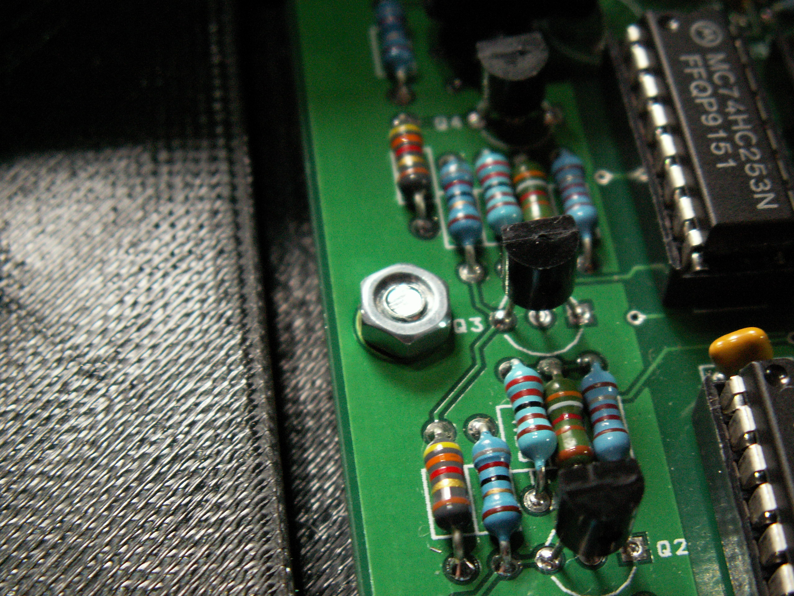

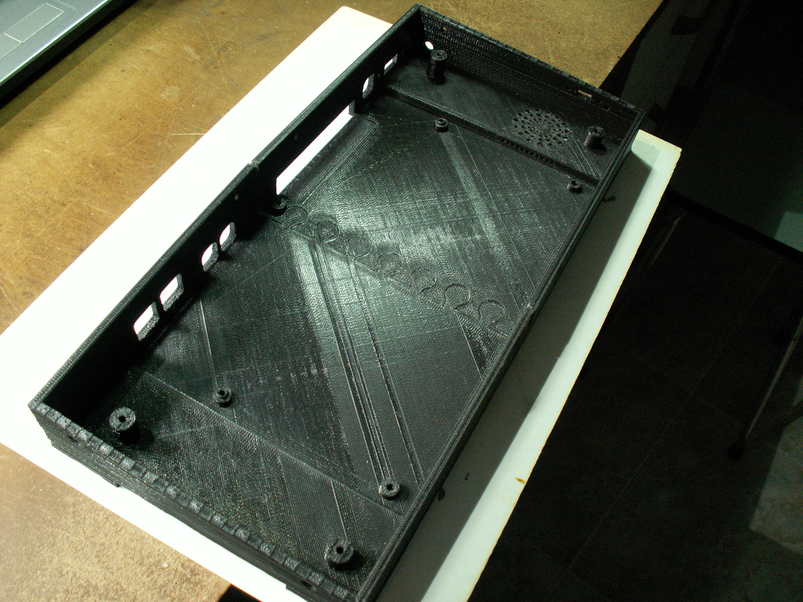

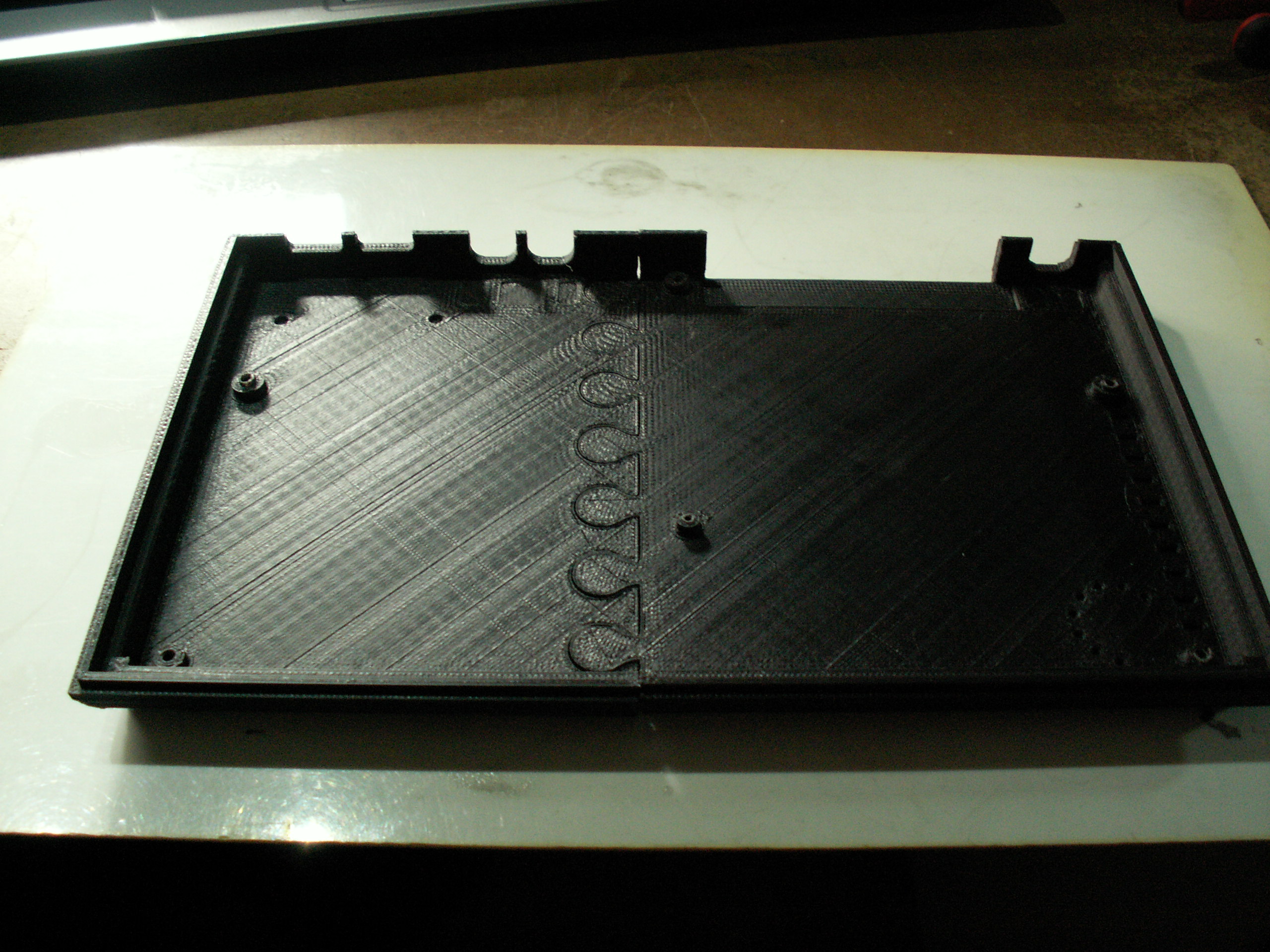

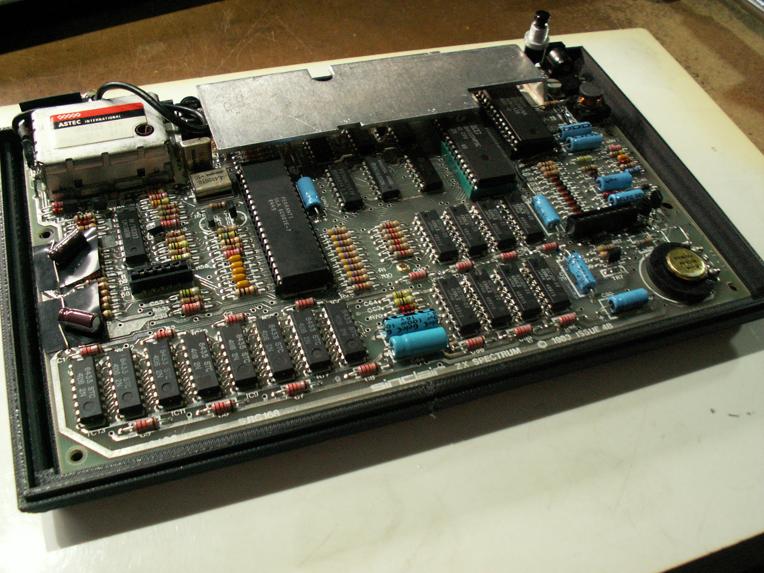

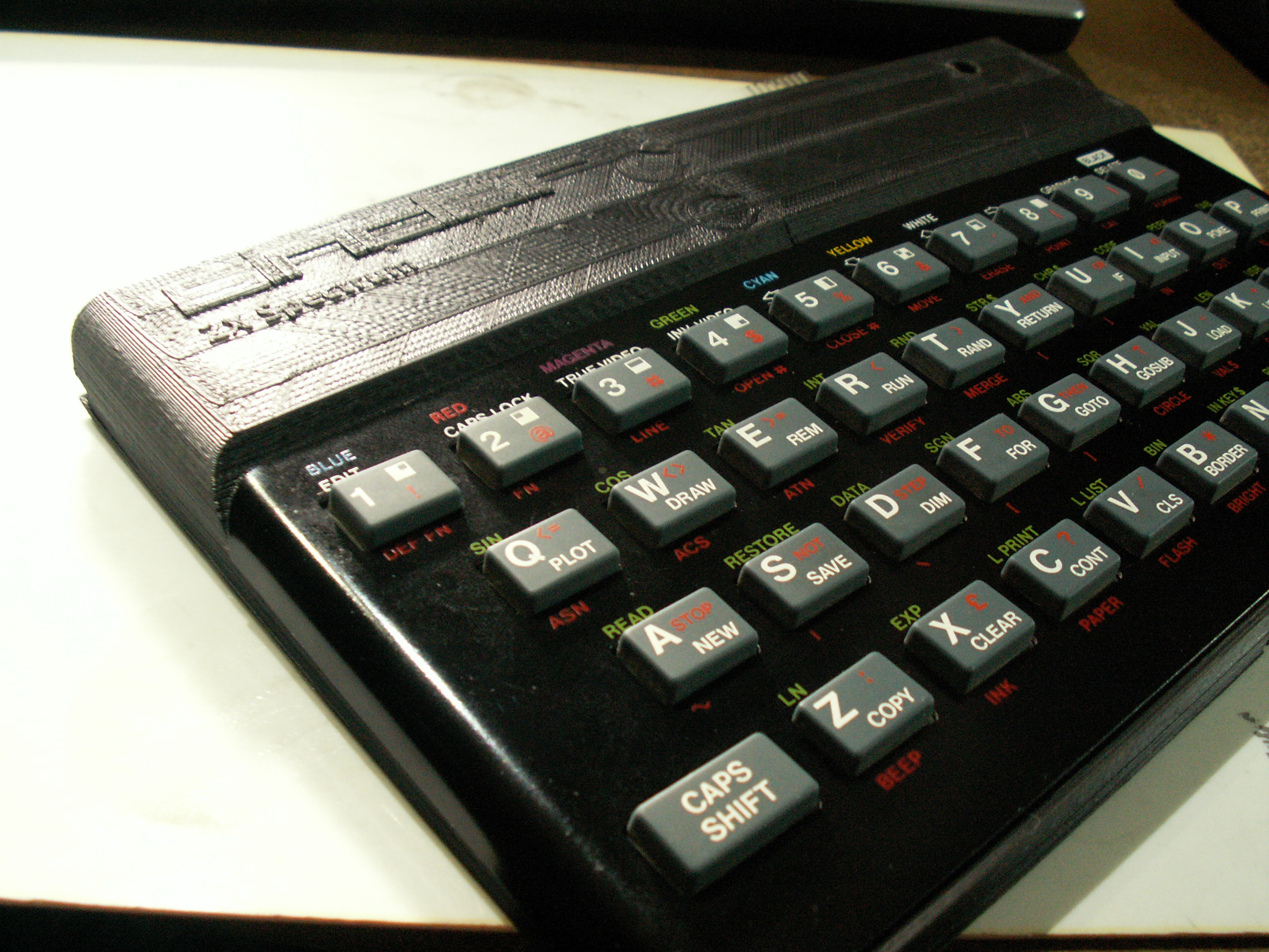

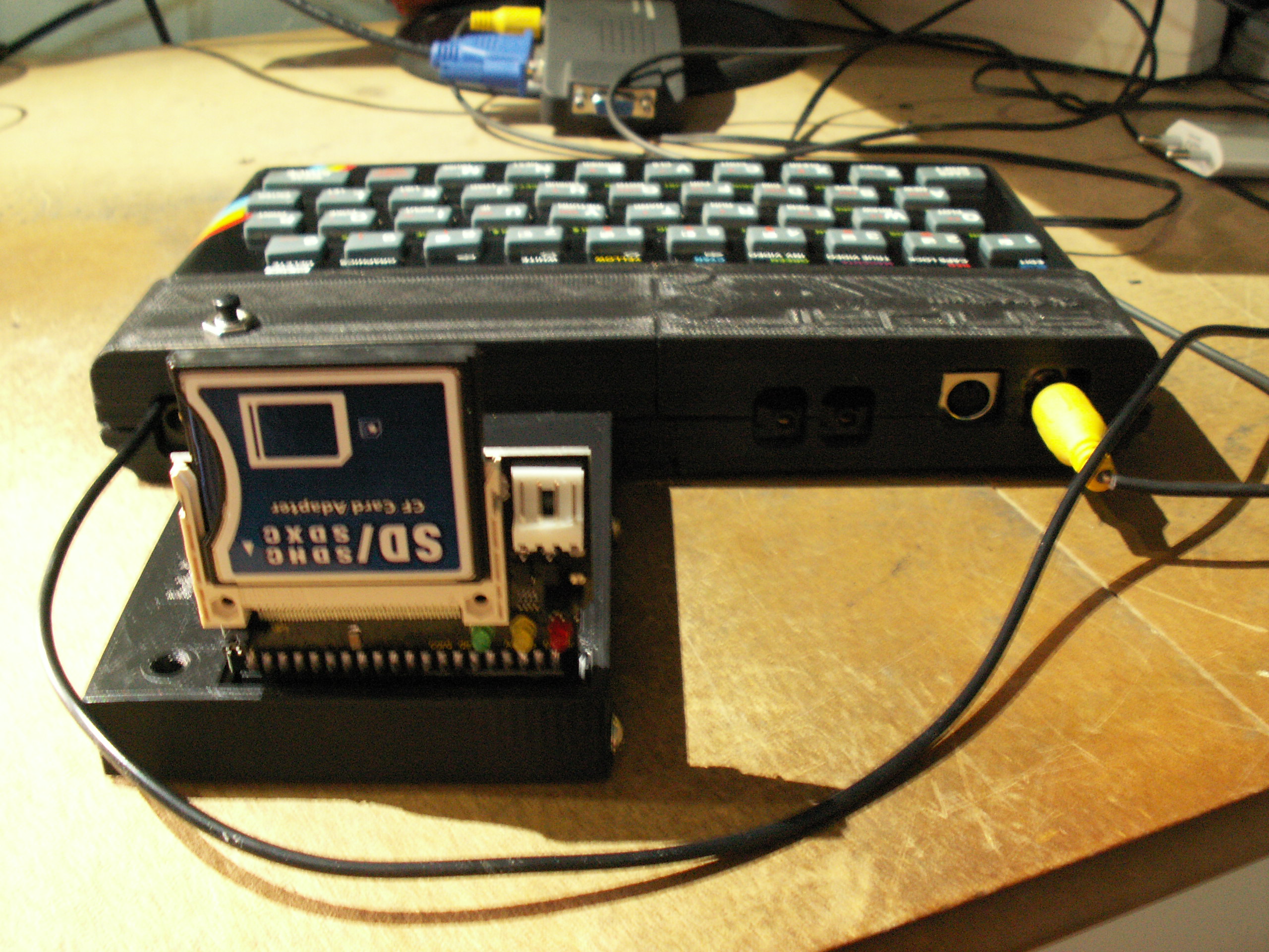

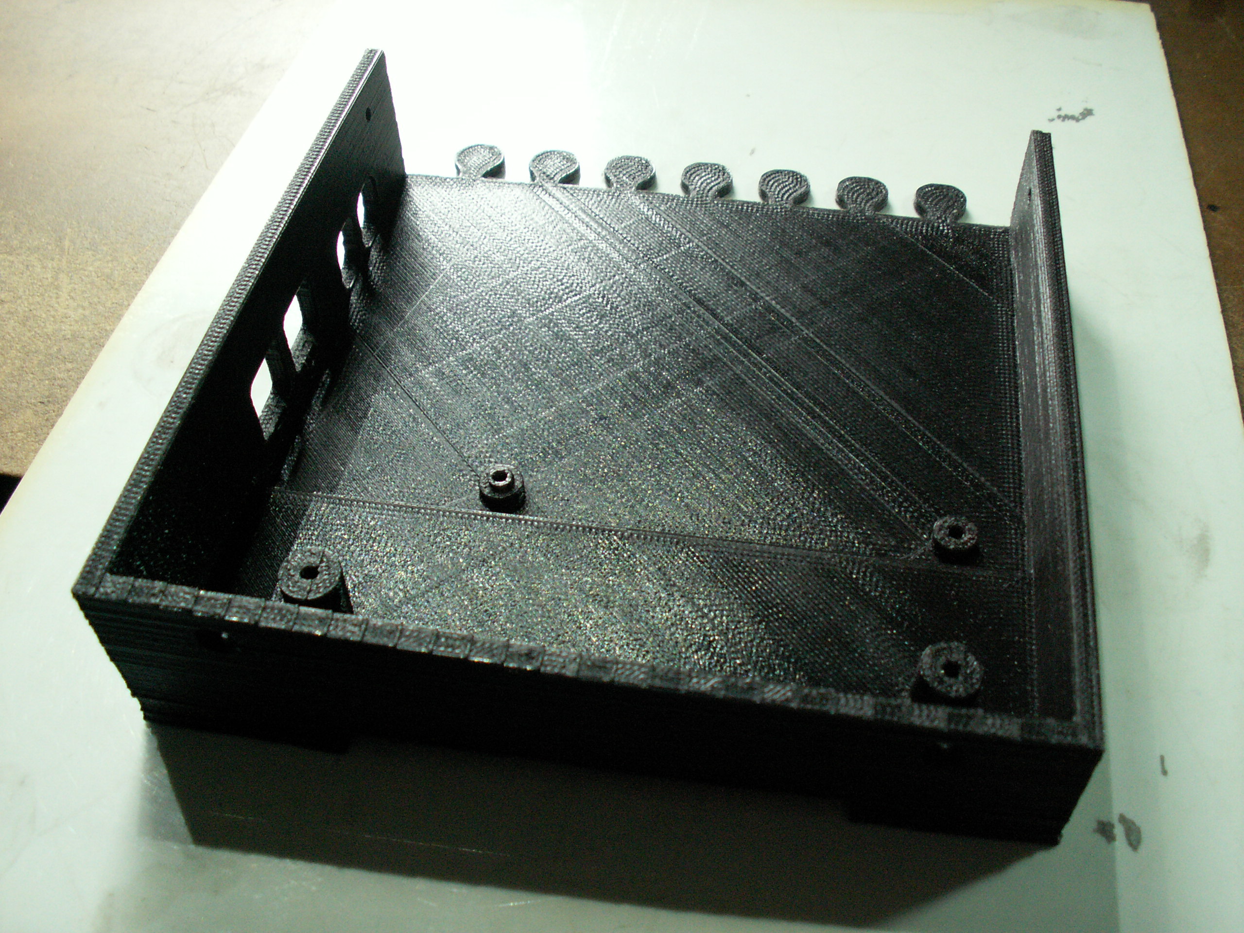

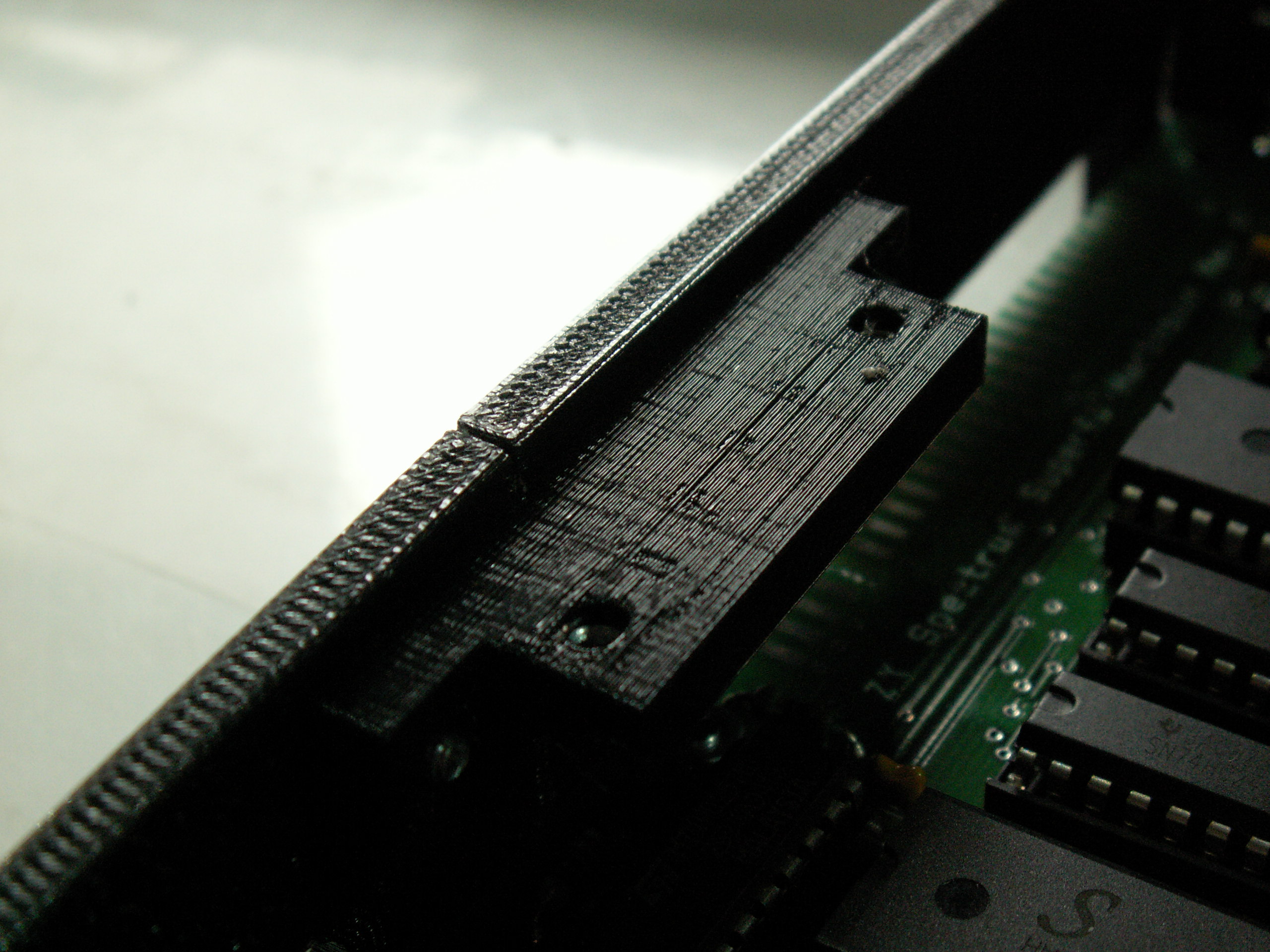

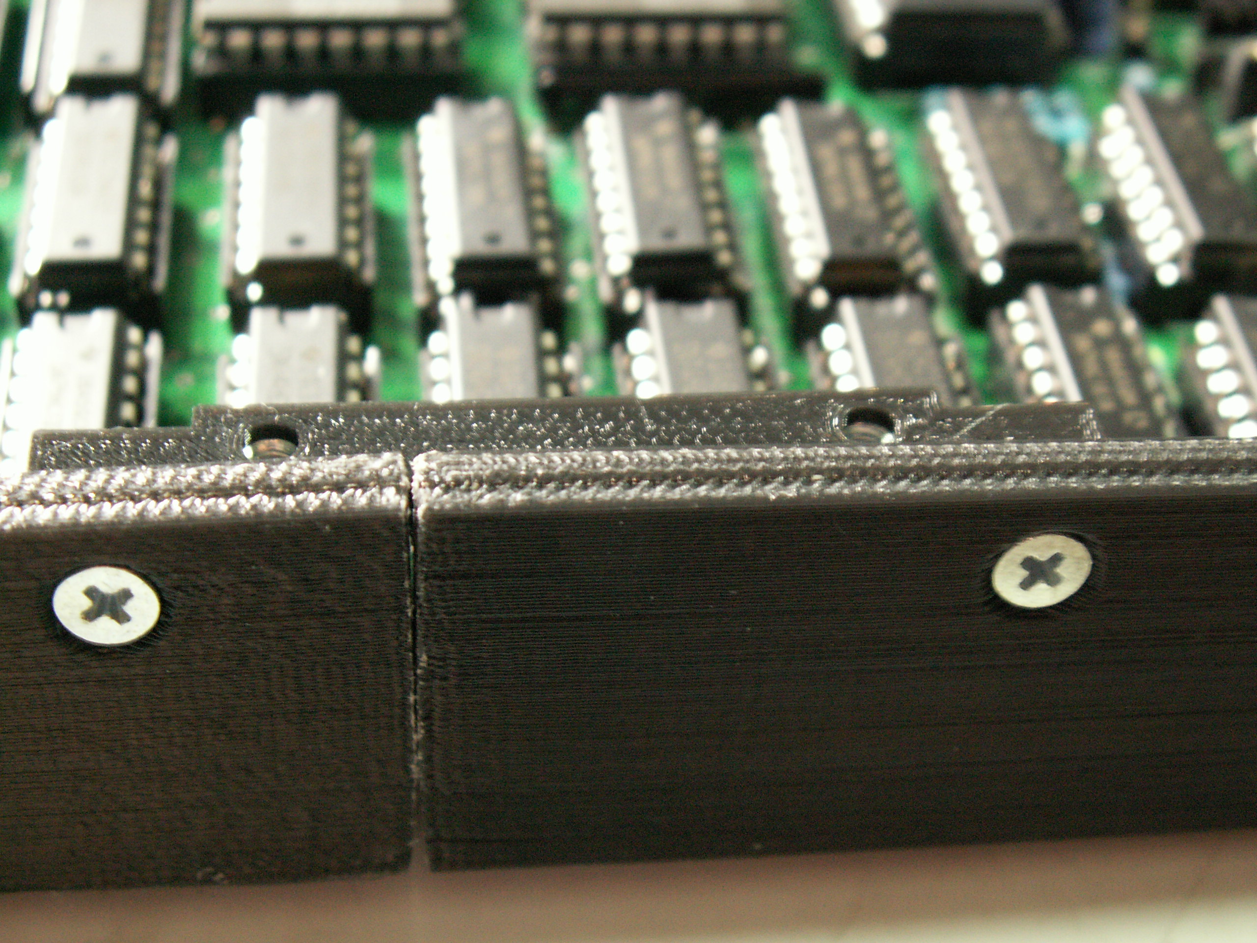

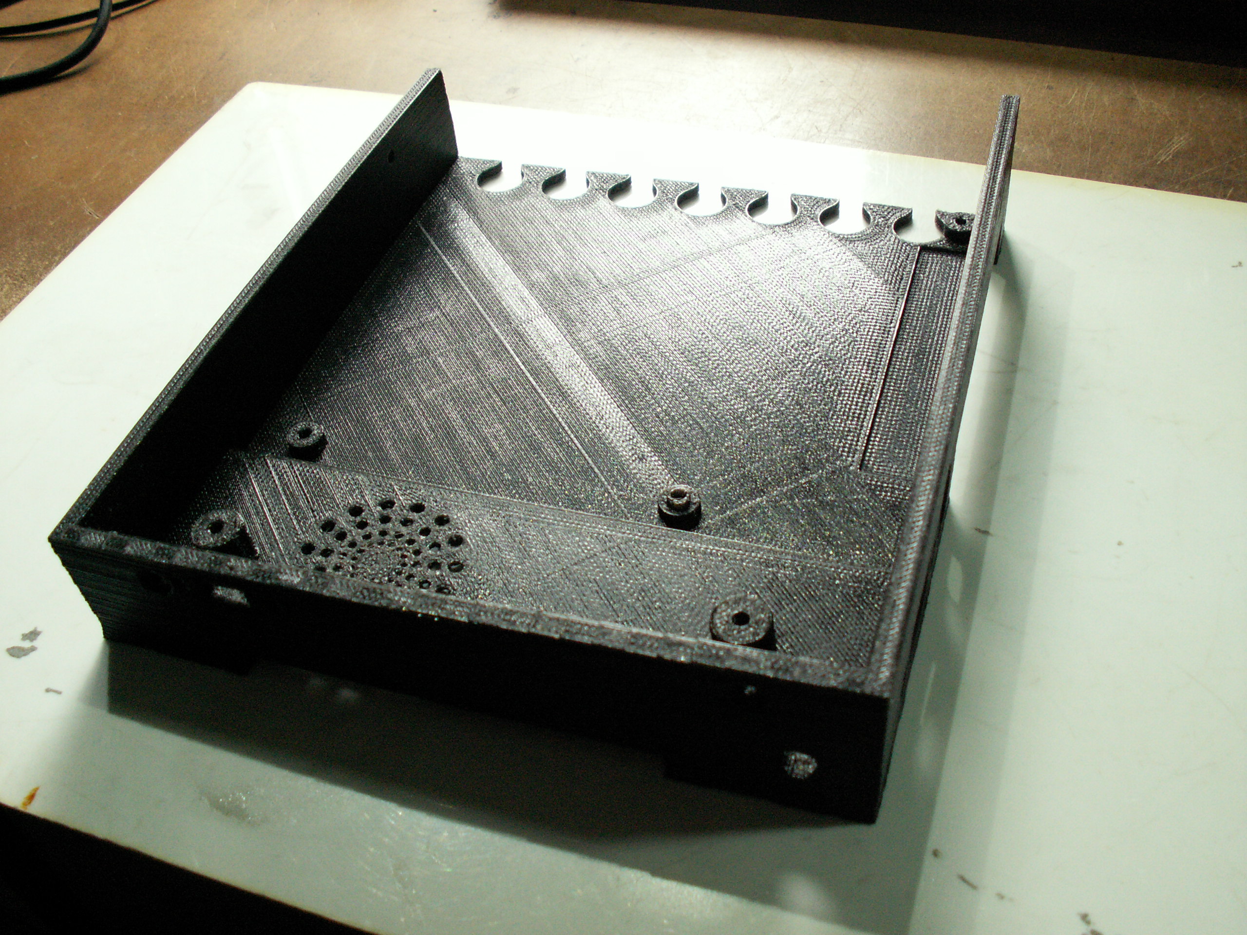

Hola a todos.

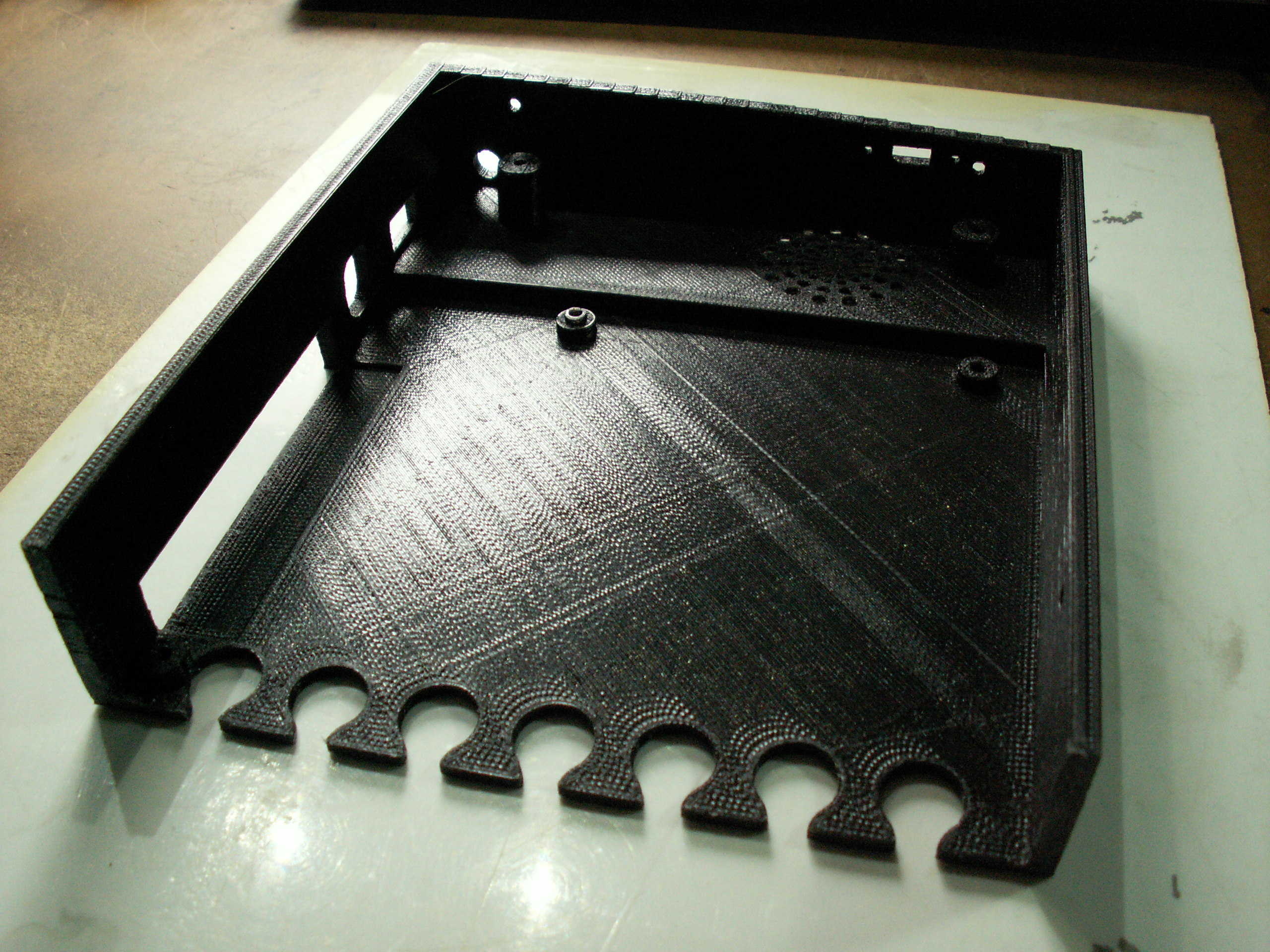

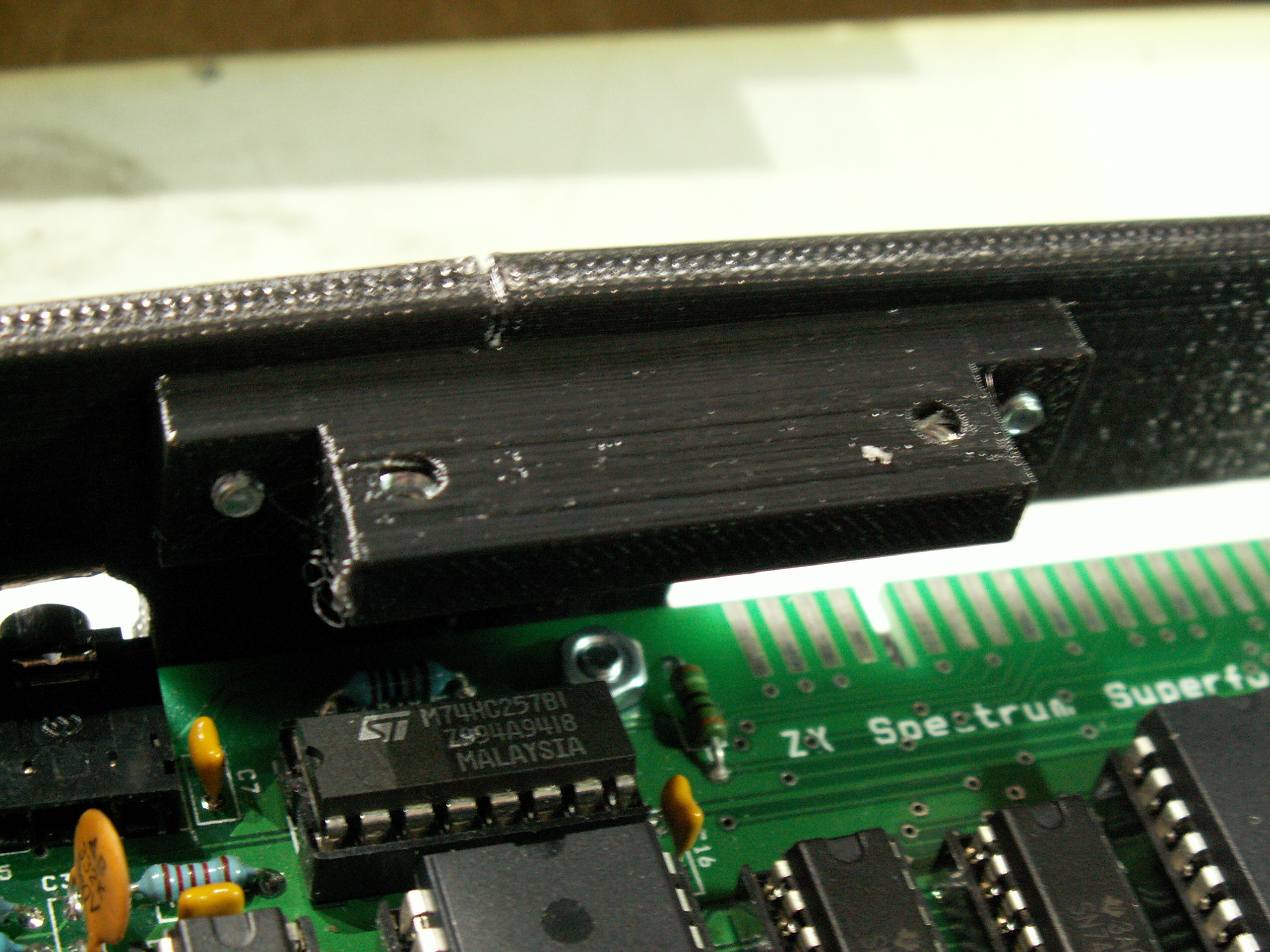

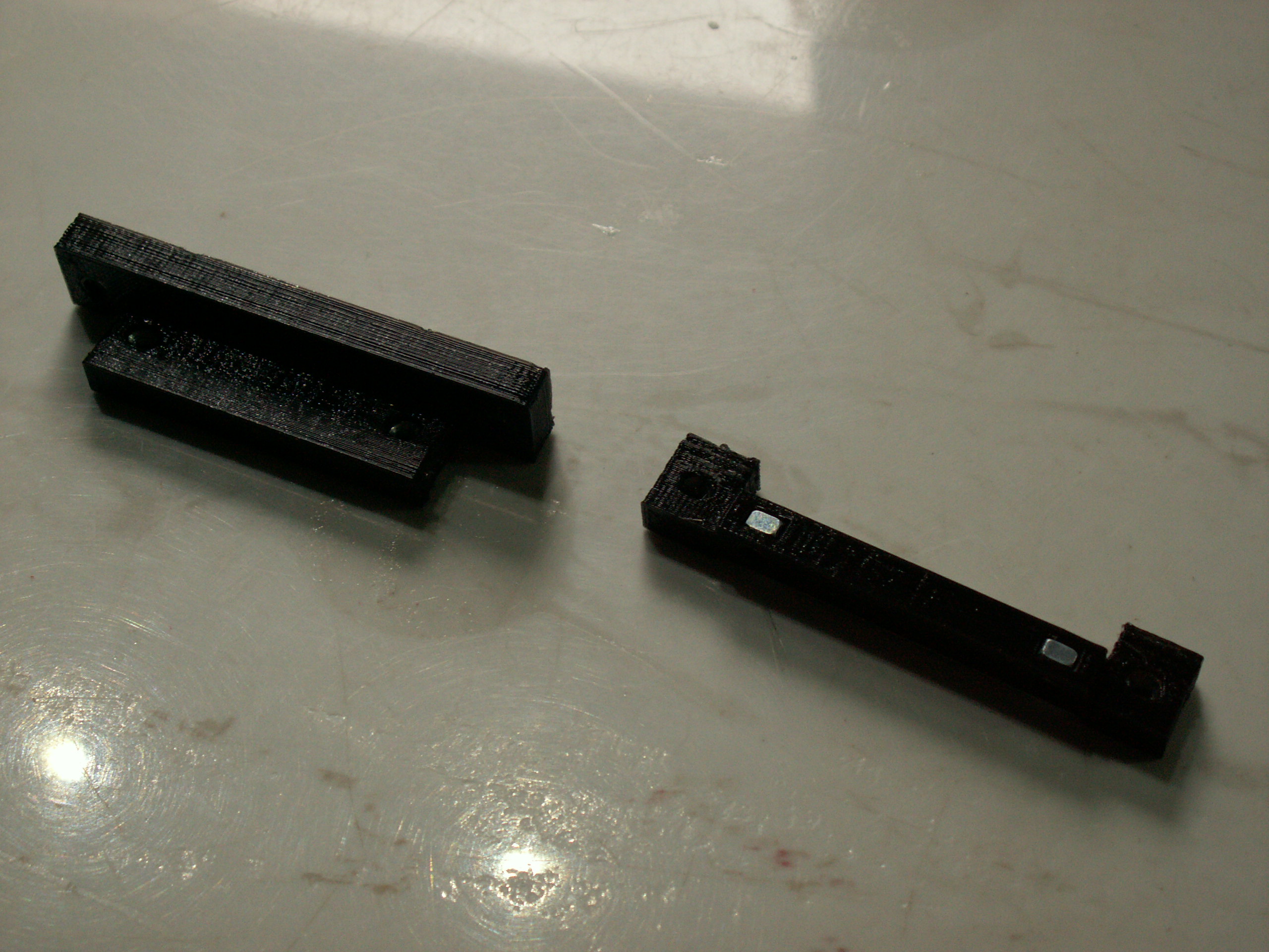

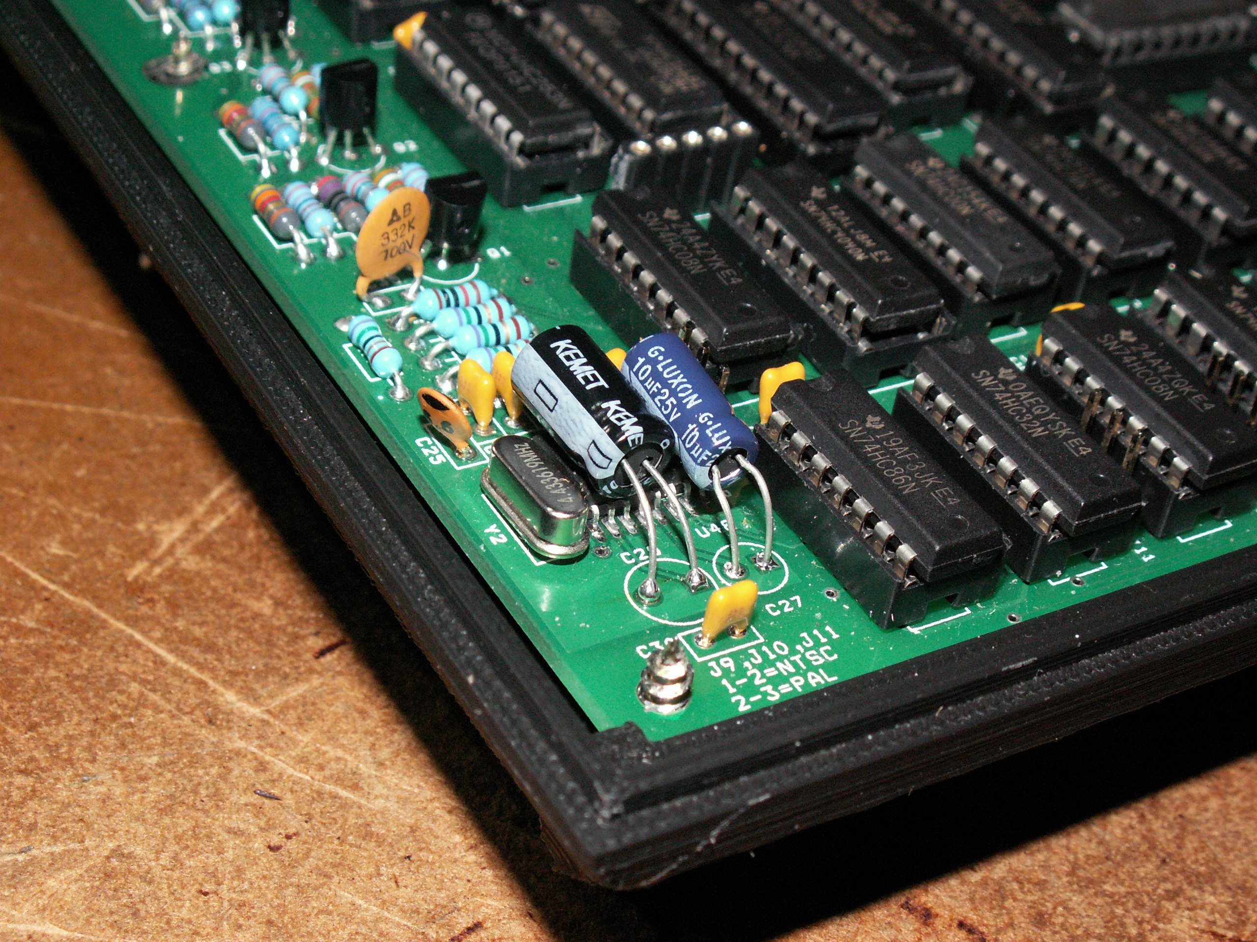

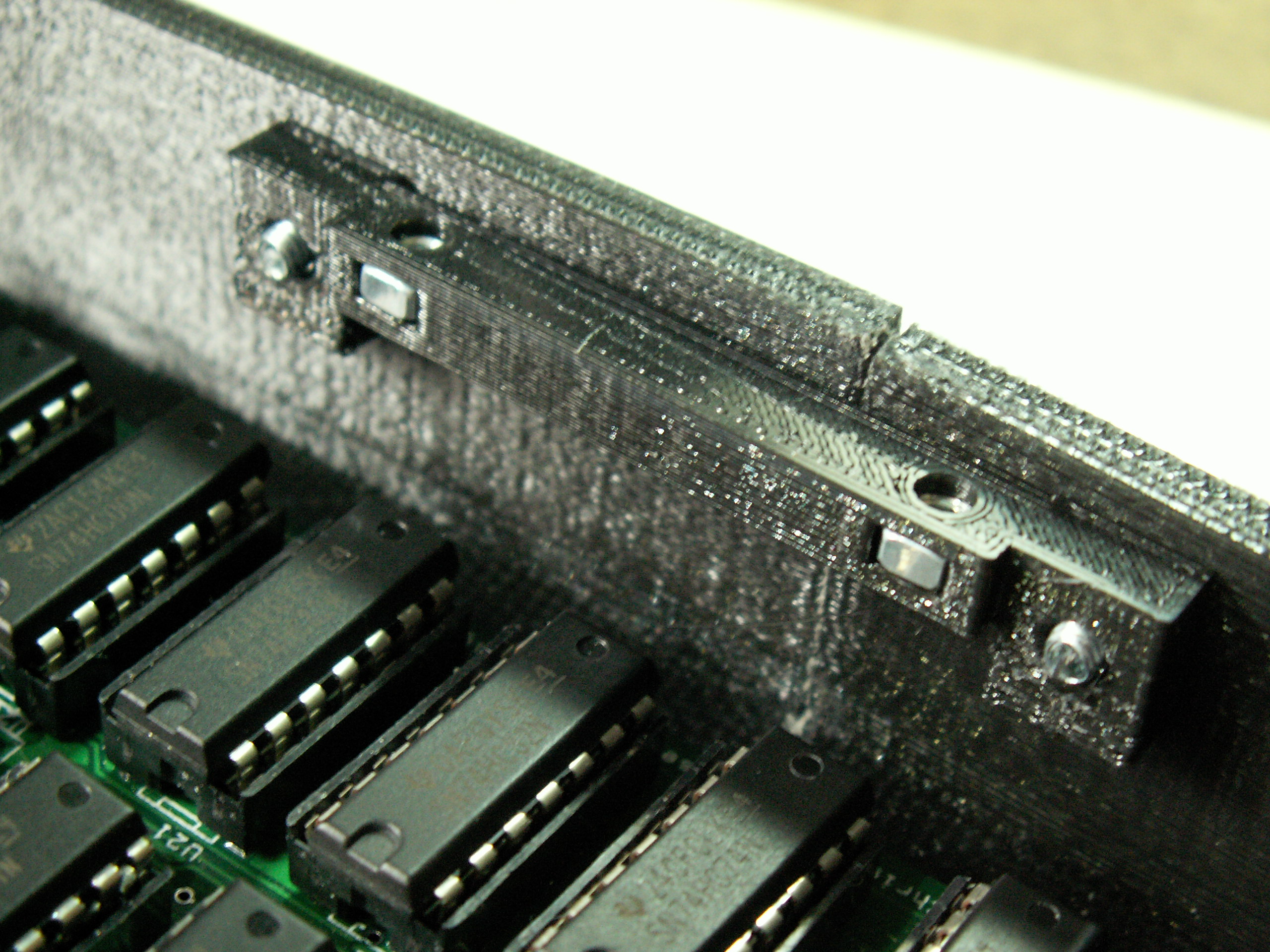

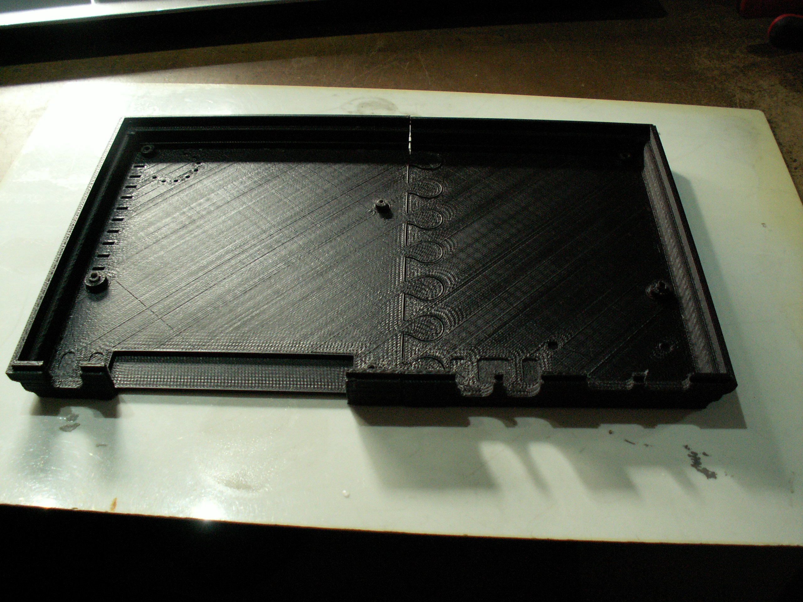

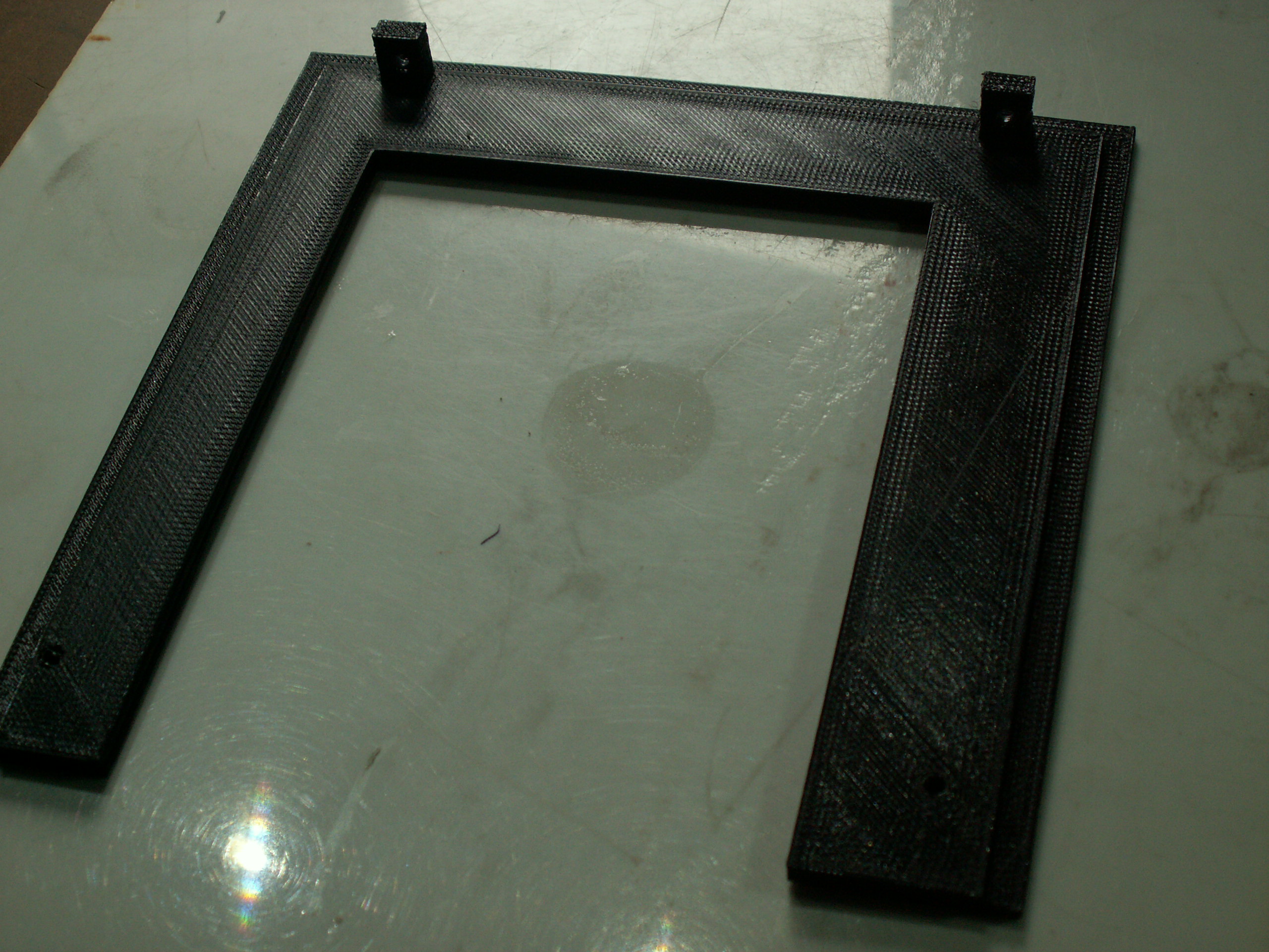

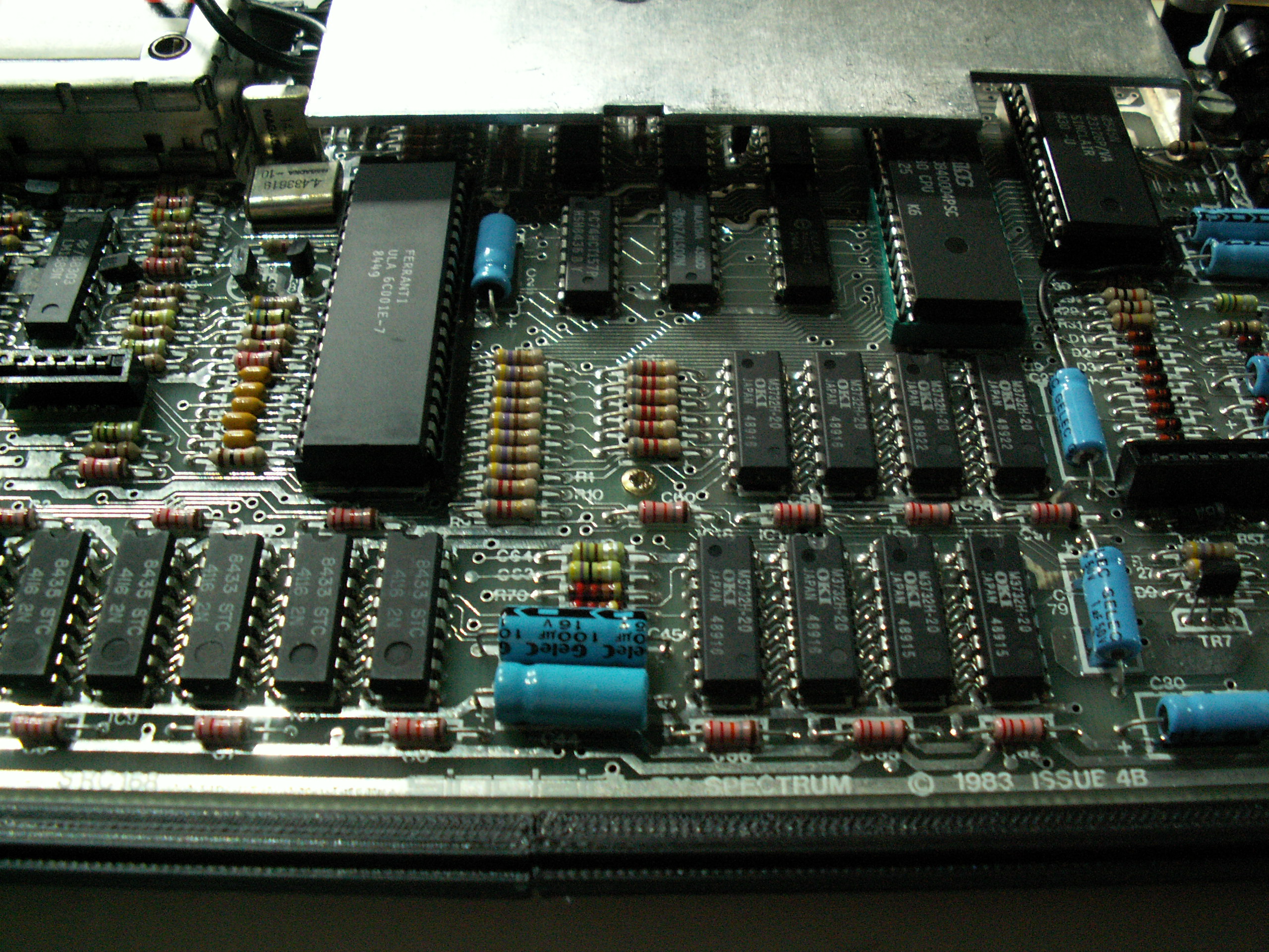

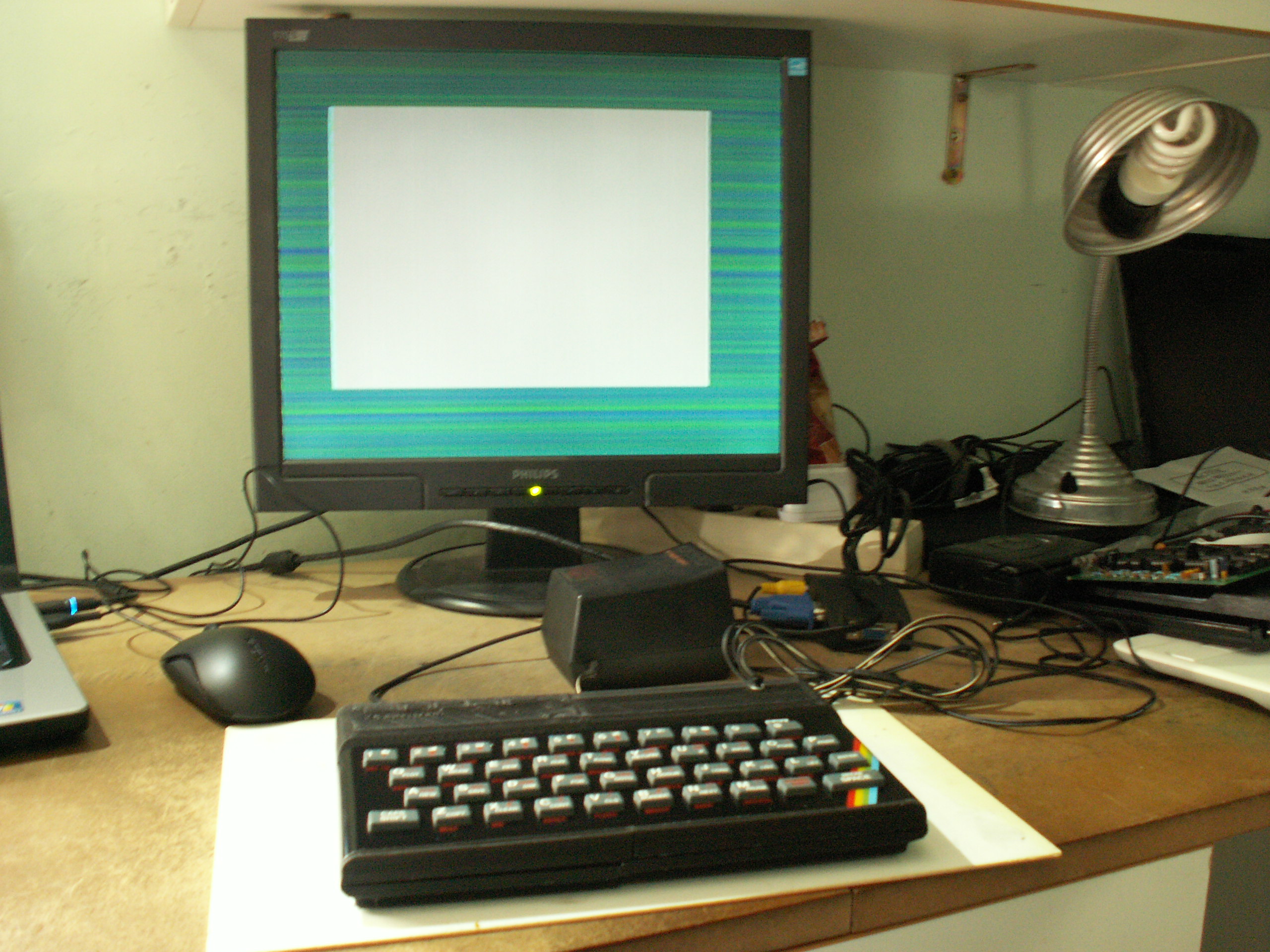

Hace tiempo ya que monté una versión del Harlequin de Superfo. Es por eso que desmonté un gomas para croquizar la carcasa de plástico y desarrollar un modelo para impresora 3D. Al final he tenido que diseñar la caja en 4 piezas, ya que el tamaño de mi impresora 3D no me permite imprimir unas piezas tan grandes. Luego he comprobado que una vez impresas, no puedo montar el Harlequin en esta carcasa por que he montado 2 condensadores electrolíticos en vertical y no tengo posibilidad de tumbarlos hasta que no los cambie por otros nuevos, dejando los terminales largos. Por esto es que al final en montado en la caja un gomas original. La calidad de mi impresora no es muy buena, además he usado PLA como material de construcción.
Os muestro unas fotos de la prueba.
Aquí os dejo unos PDFs con los modelos. (los PDFs a mí no se me visualizan desde el Chrome, así que mejor guardar archivo y visualizar con el explorador de archivos). En internet Explorer si se visualizan.
http://www.ciberpucela.com/imagenes%20ZDP/Caja%20ZX%20Spectrum/CajaSpectrum.pdf
http://www.ciberpucela.com/imagenes%20ZDP/Caja%20ZX%20Spectrum/CajaSpectrum_4_Uniones.pdf
Y aquí una versión imprimible del modelo 3D.
http://www.thingiverse.com/thing:1240780
Un saludo.

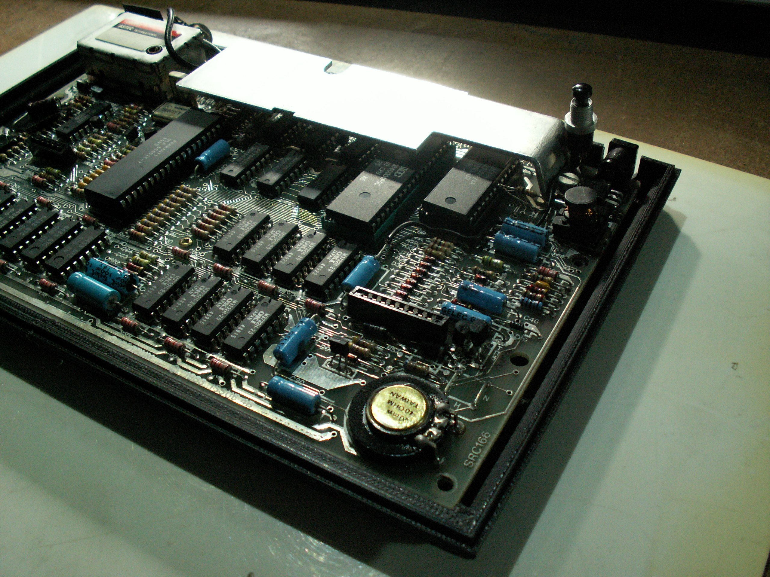

Mensajepor celestinox » 09 Ene 2016, 13:55

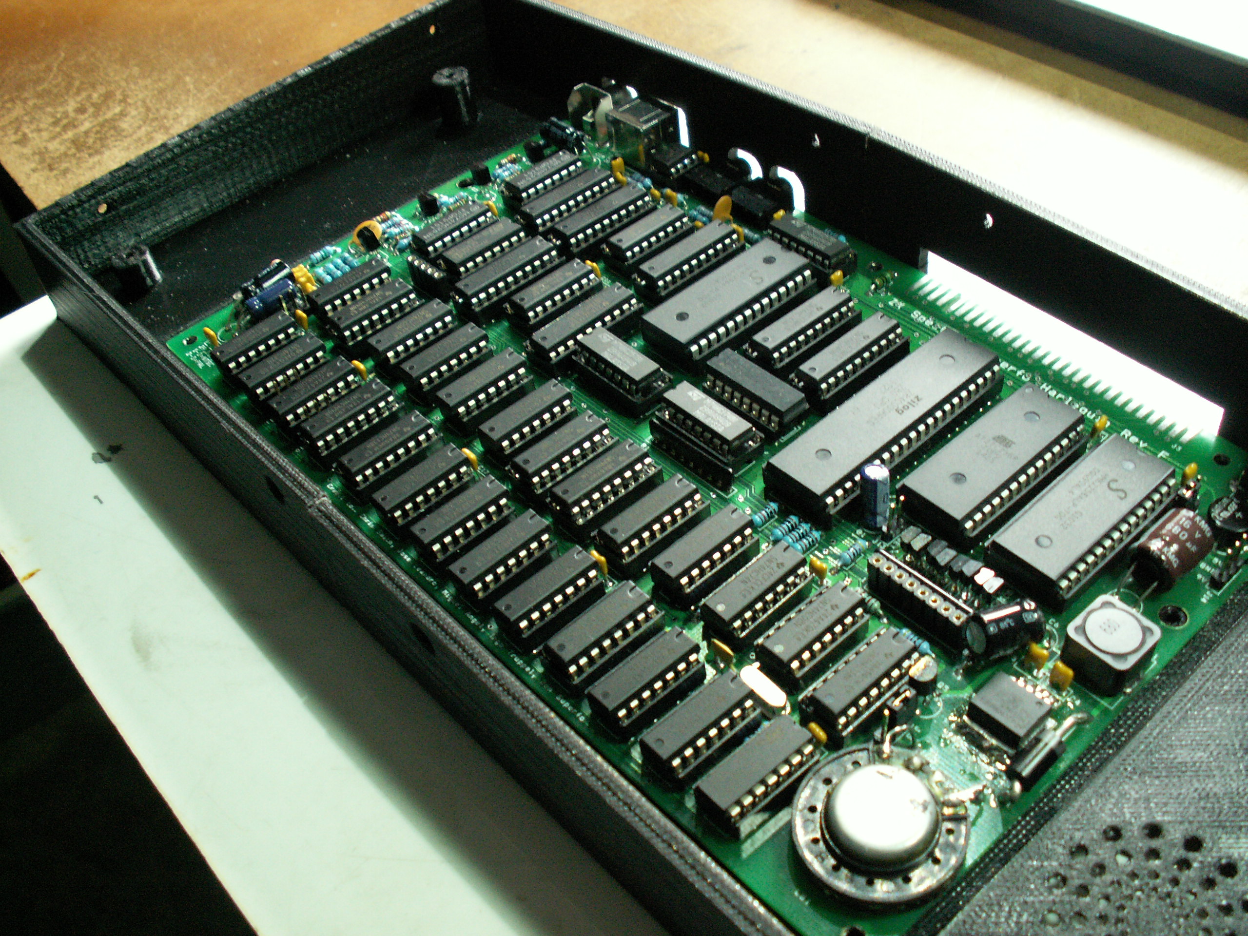

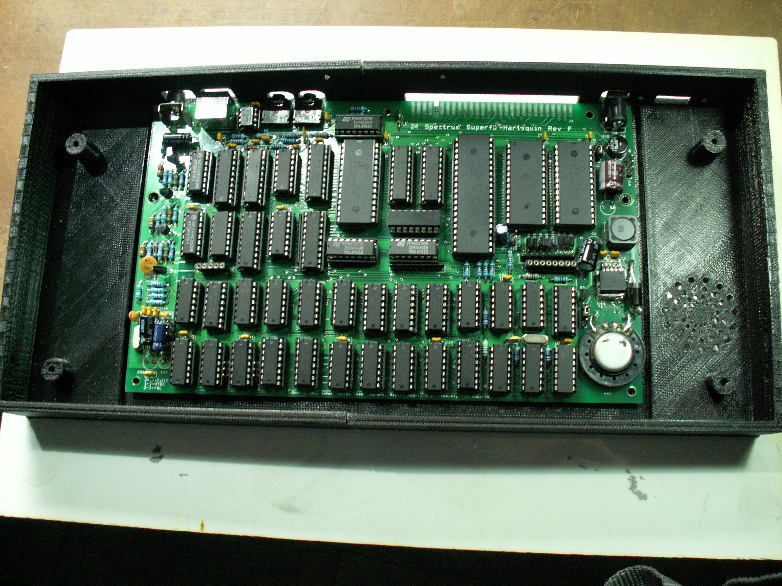

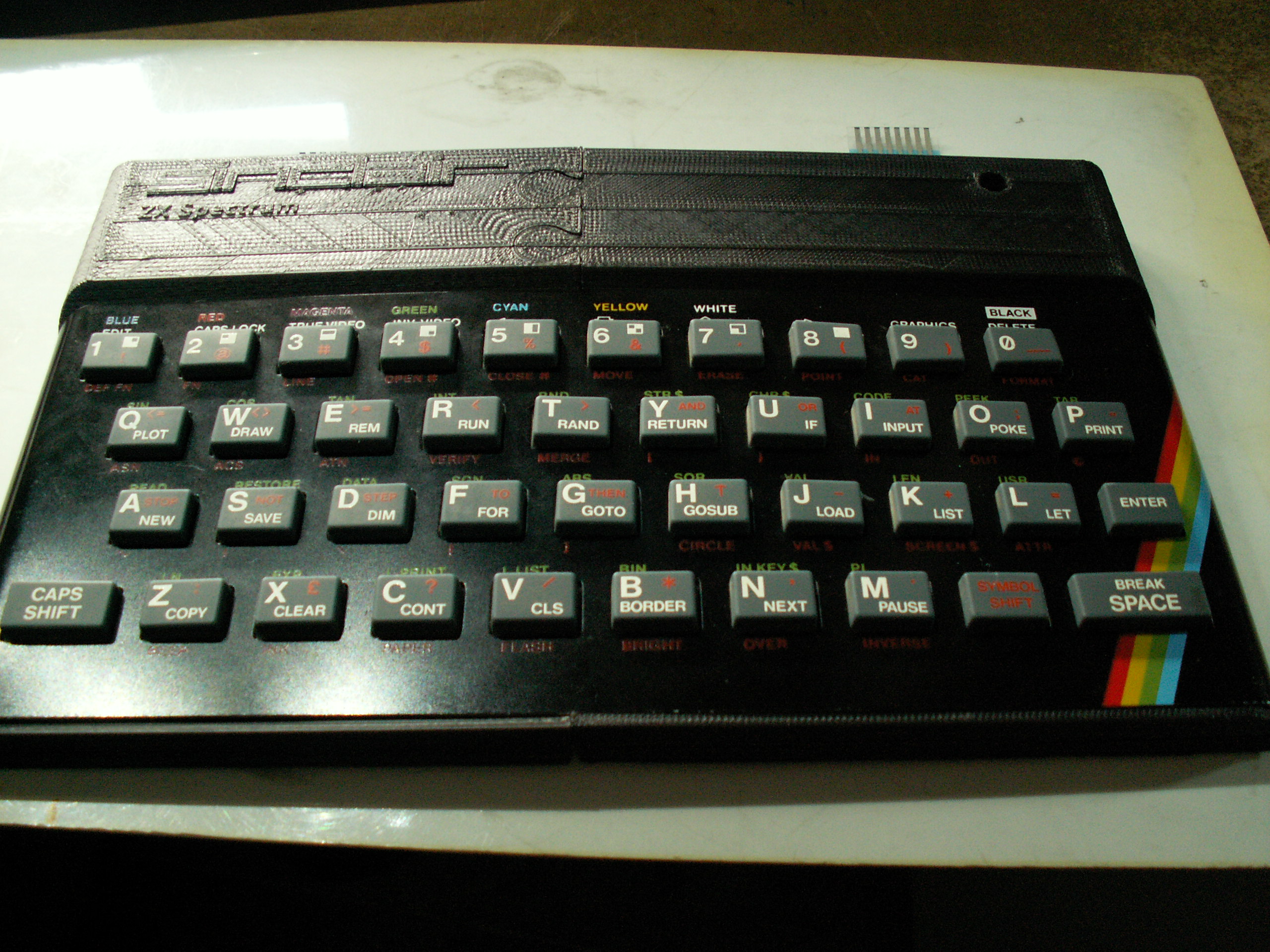

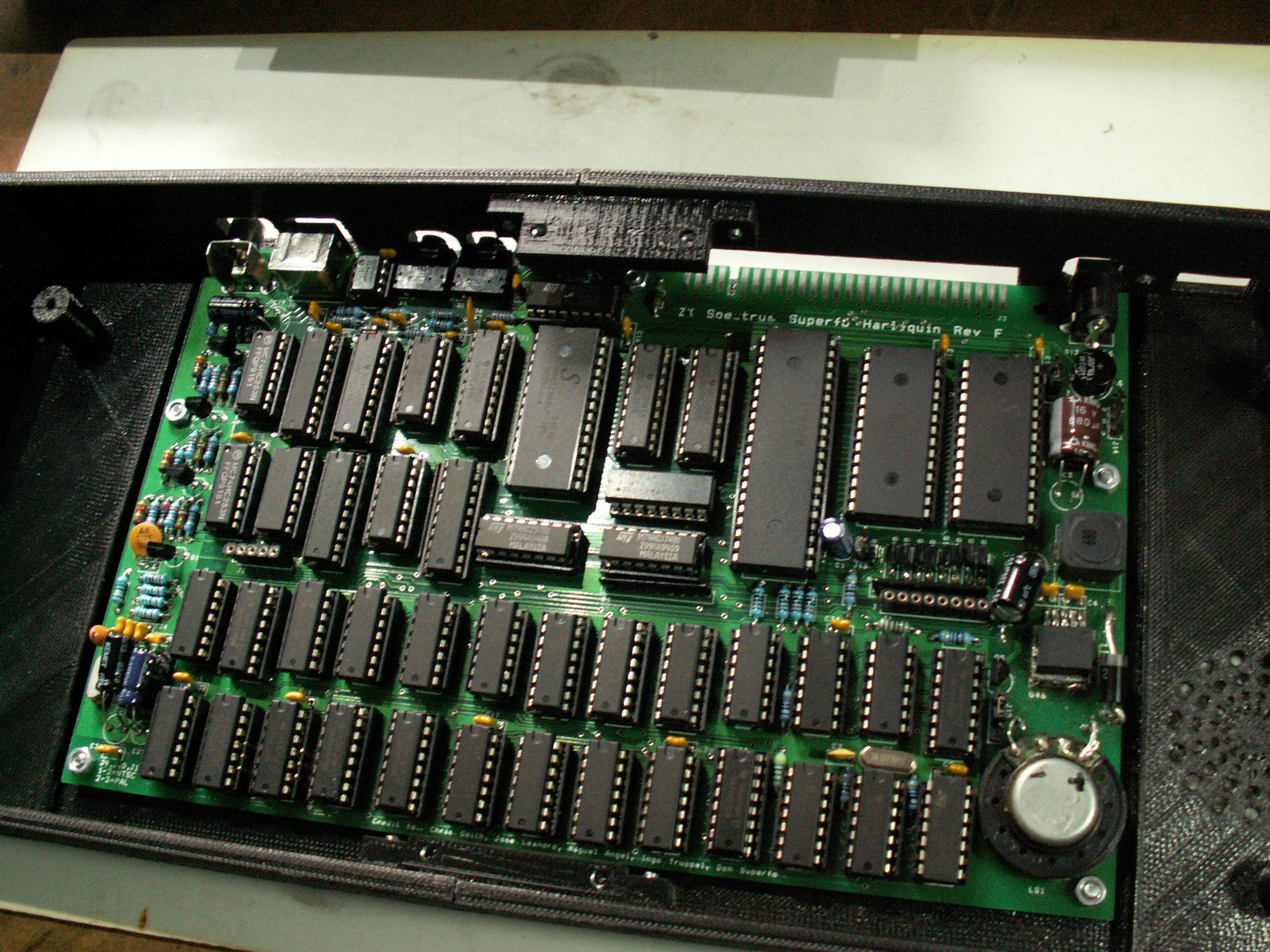

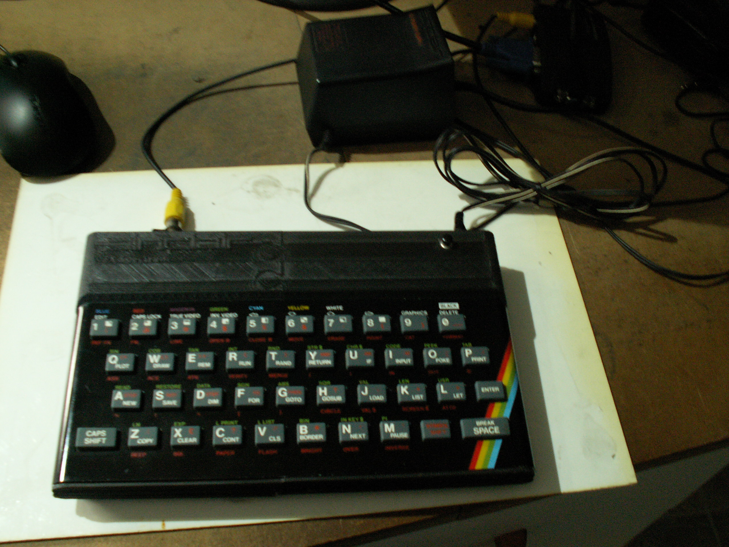

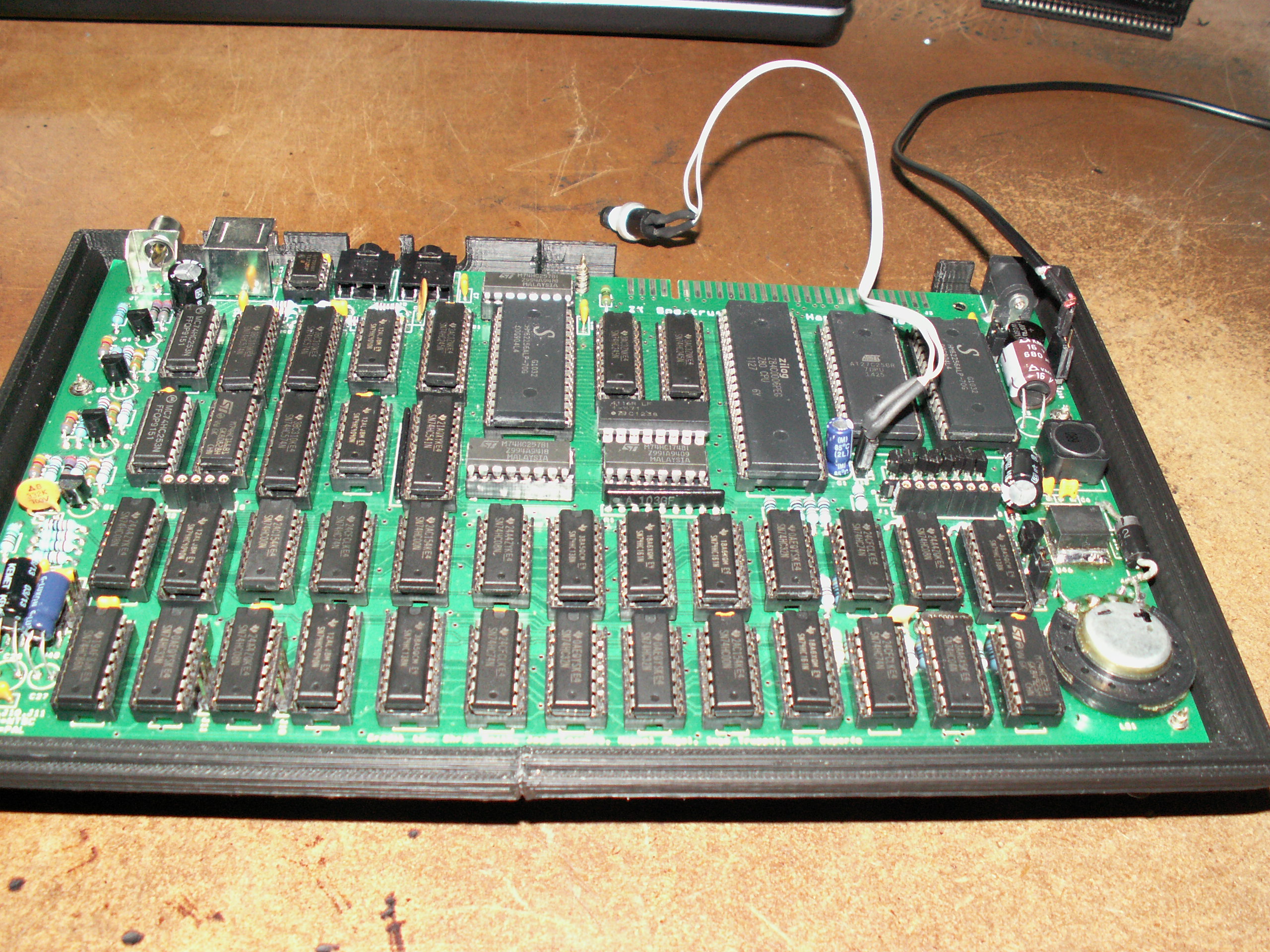

Bueno, al final me he decido a cambiar los condensadores del harlequin para probar la caja. Parece servir.
A continuación unas fotos.
Un saludo.

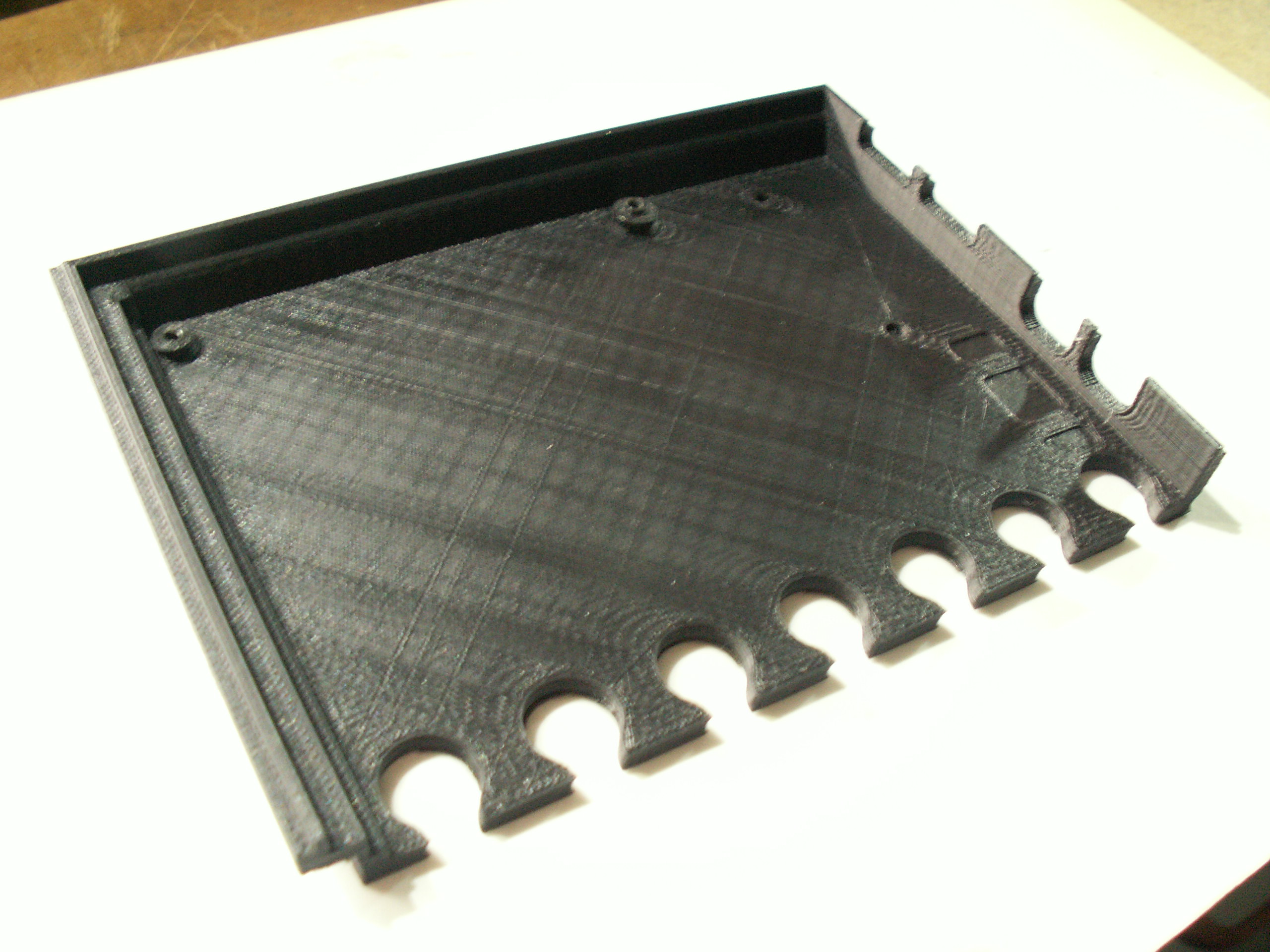

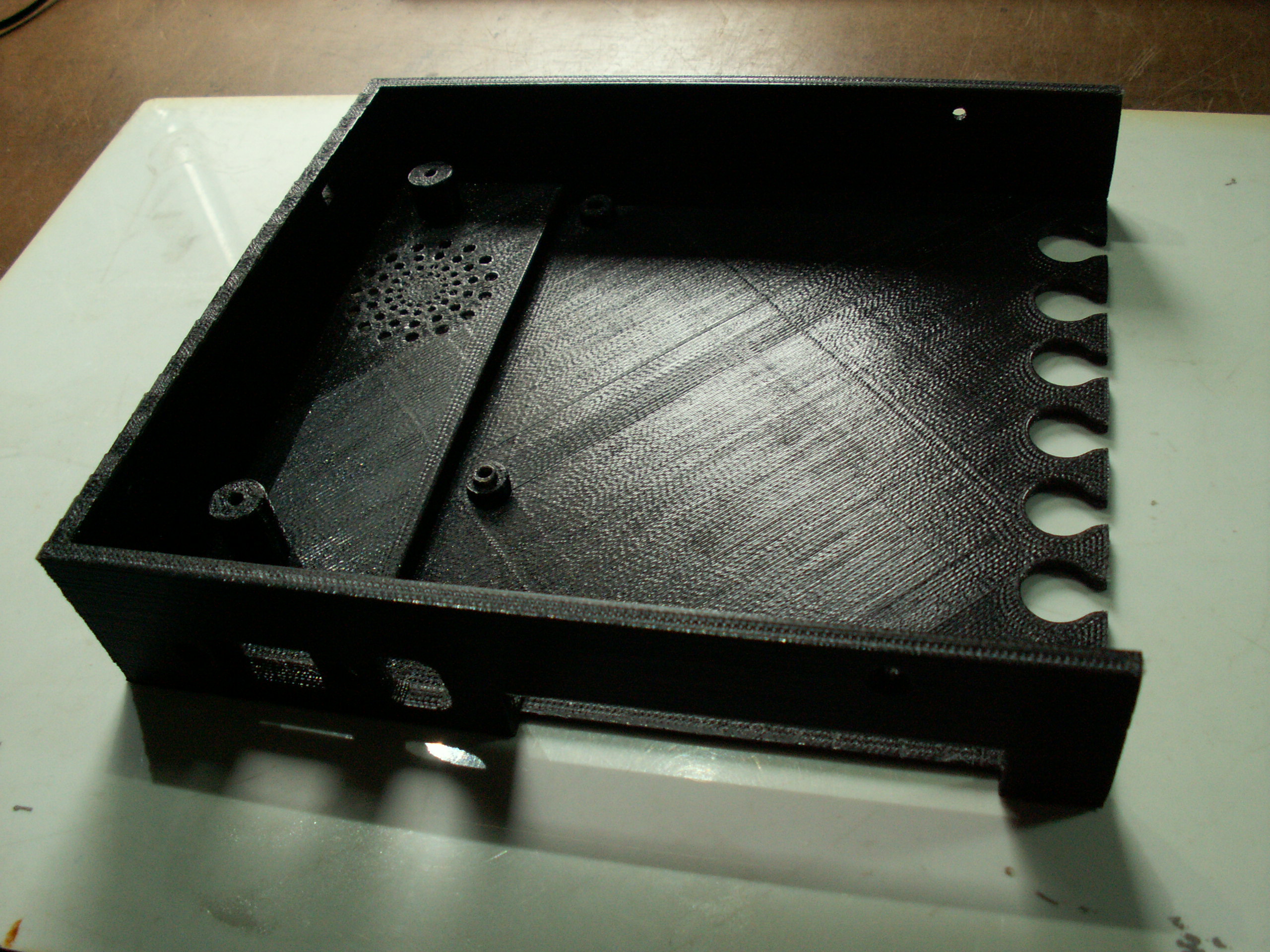

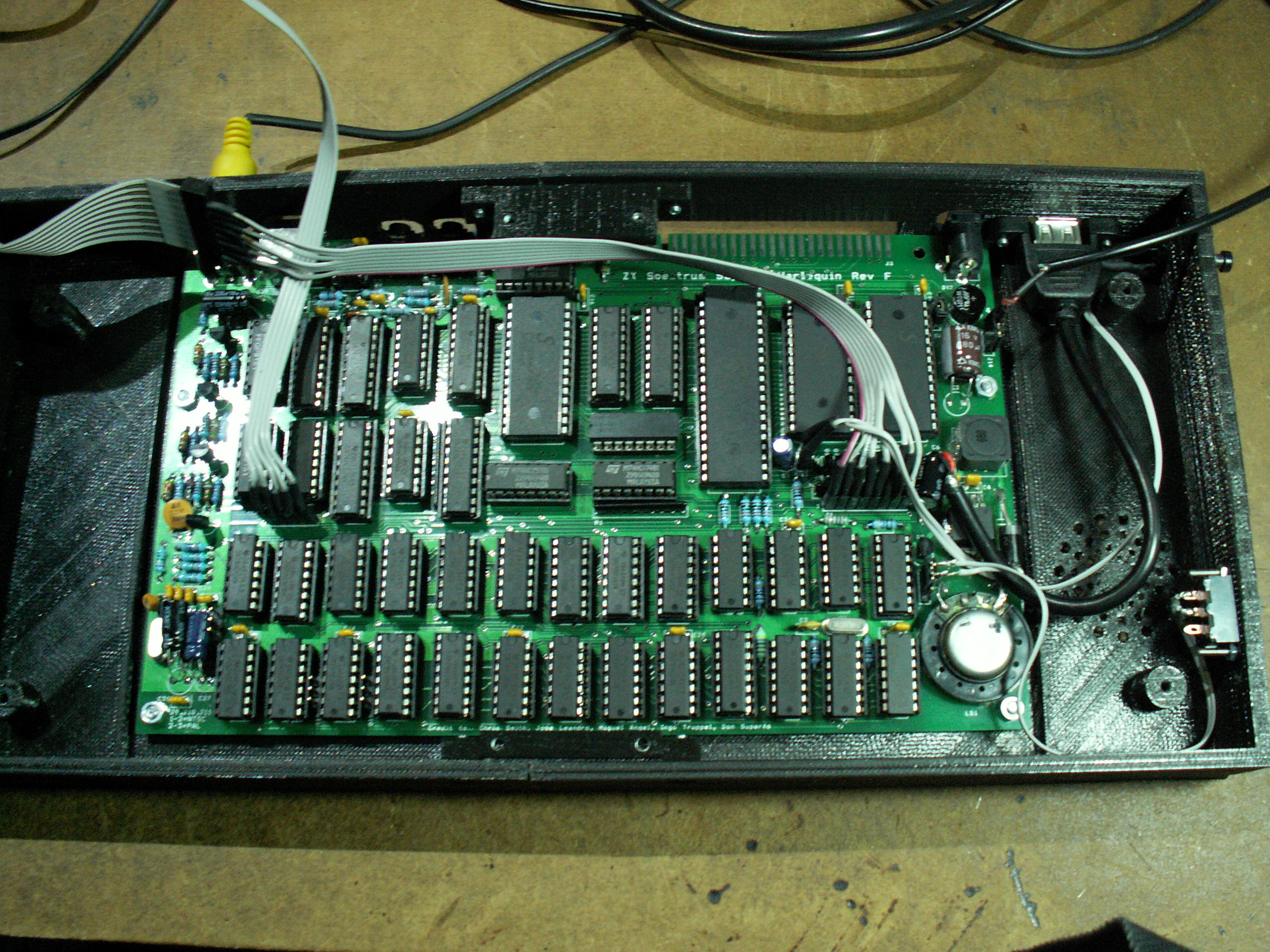

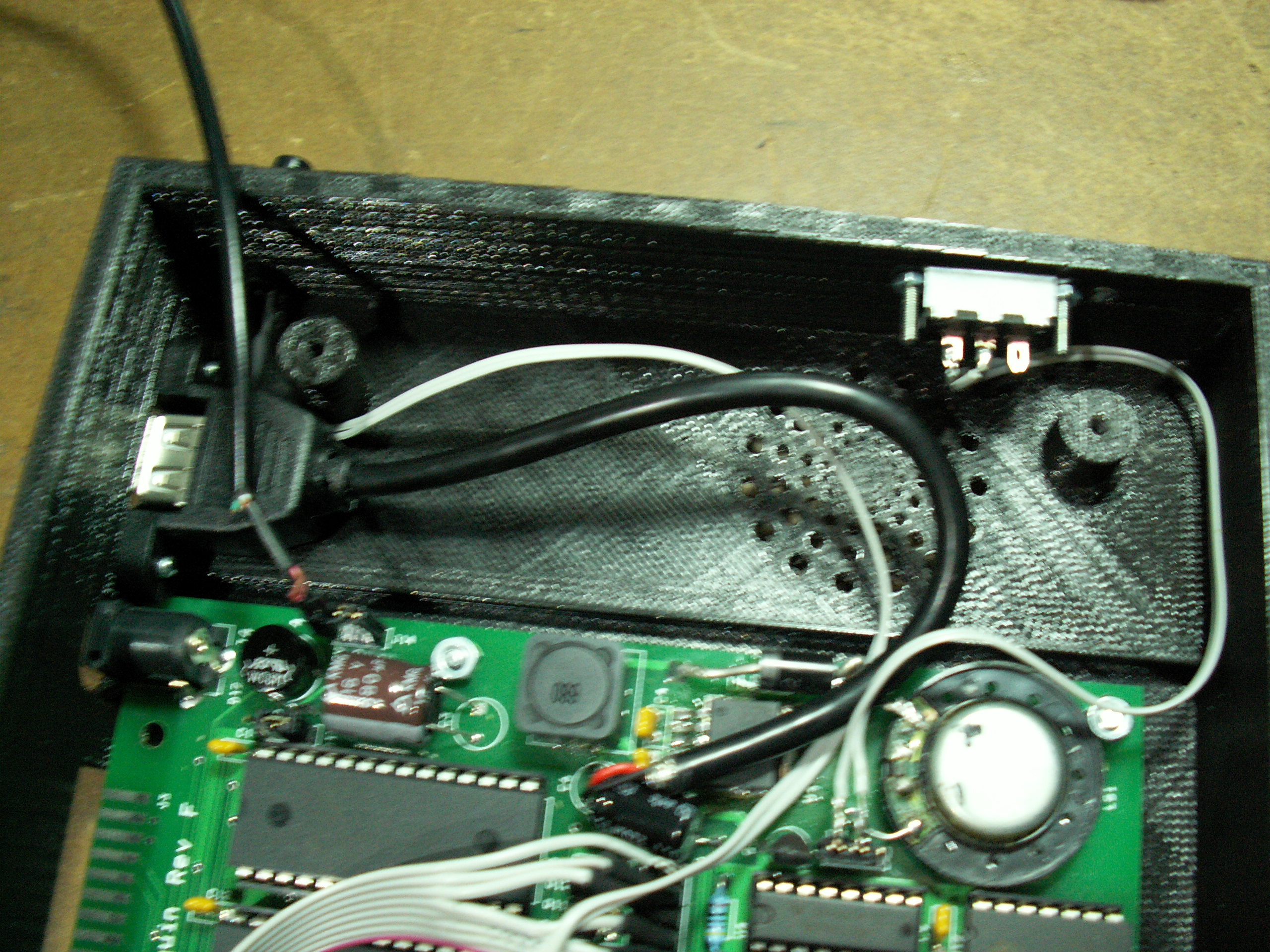

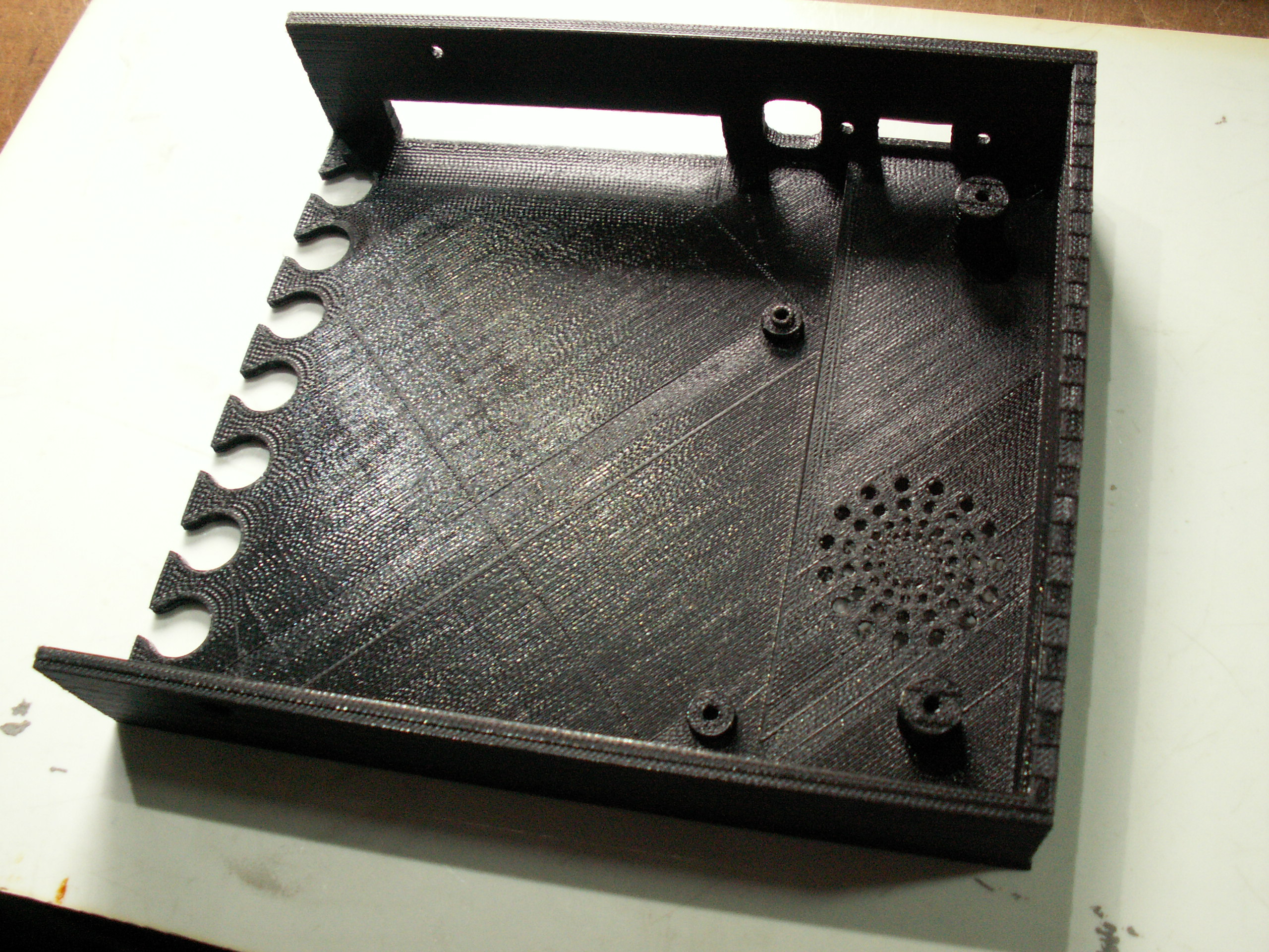

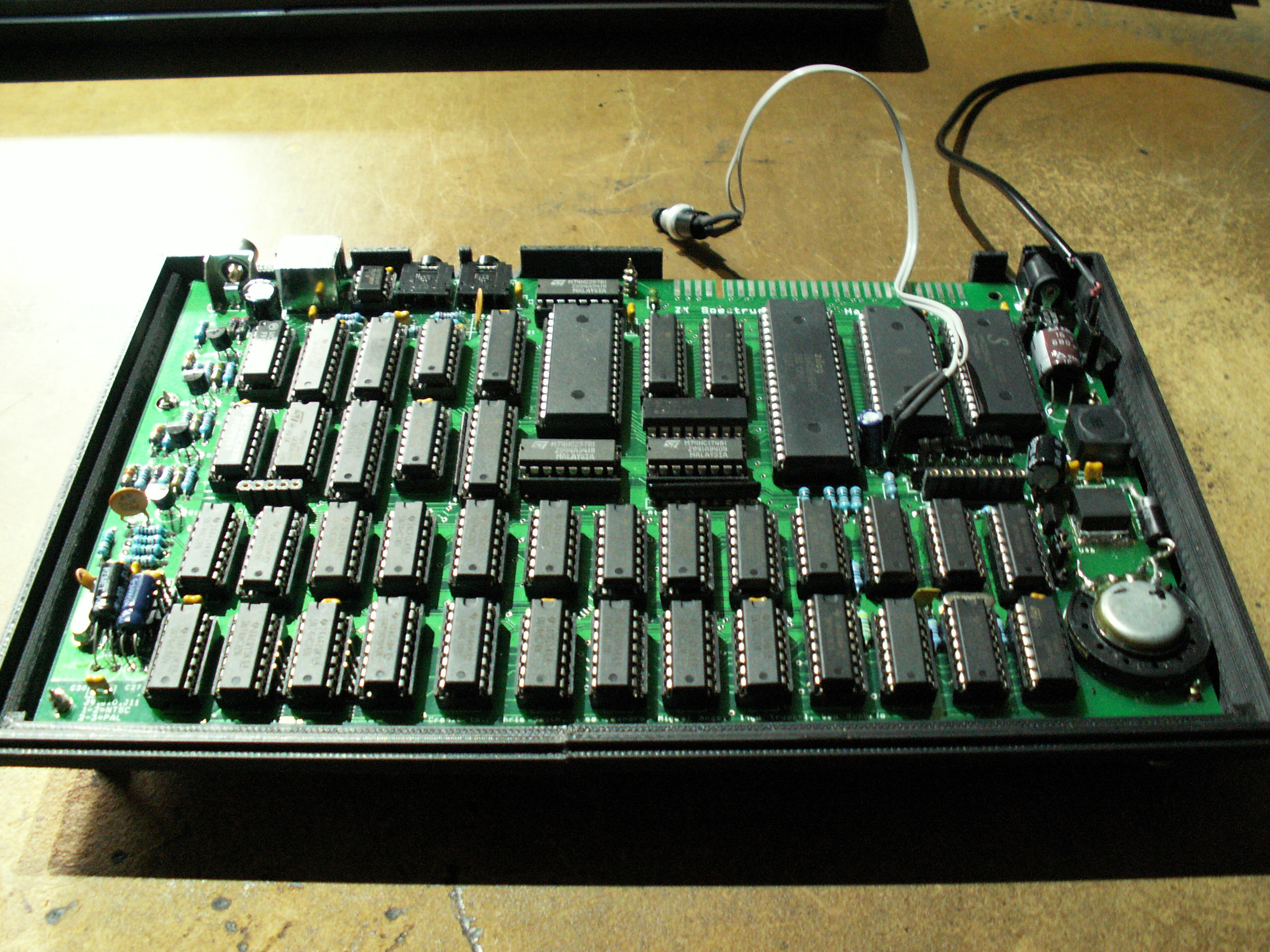

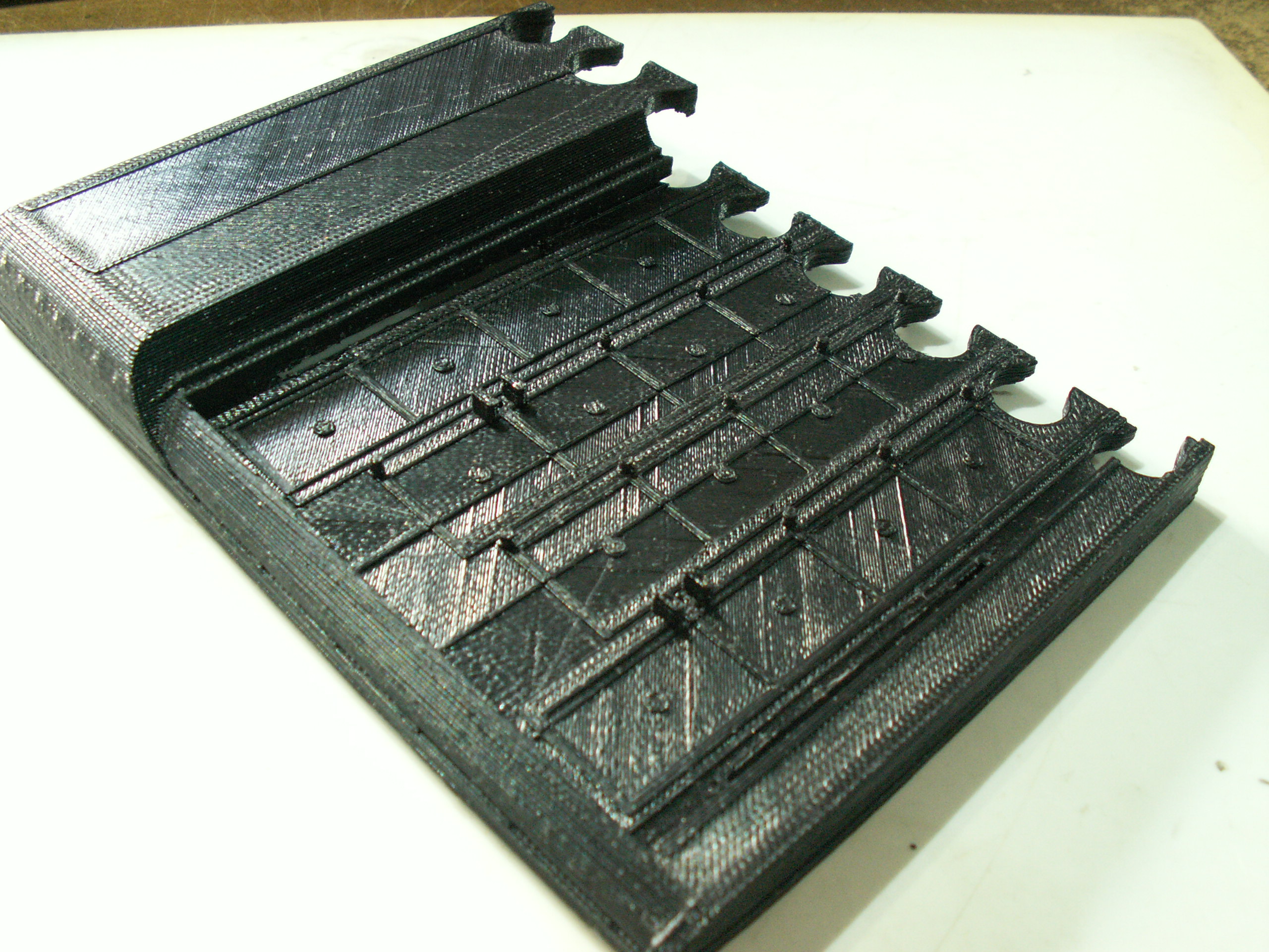

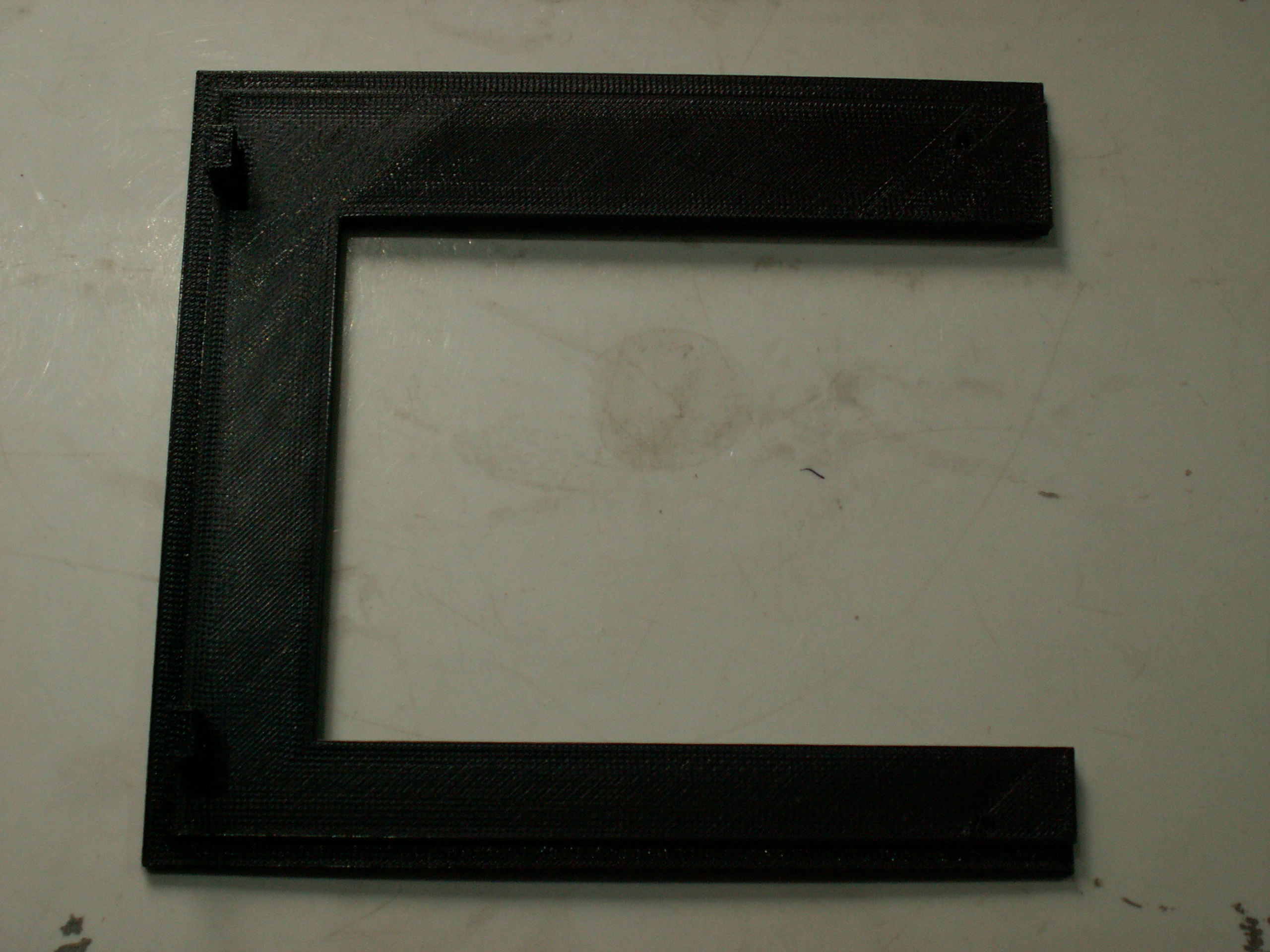

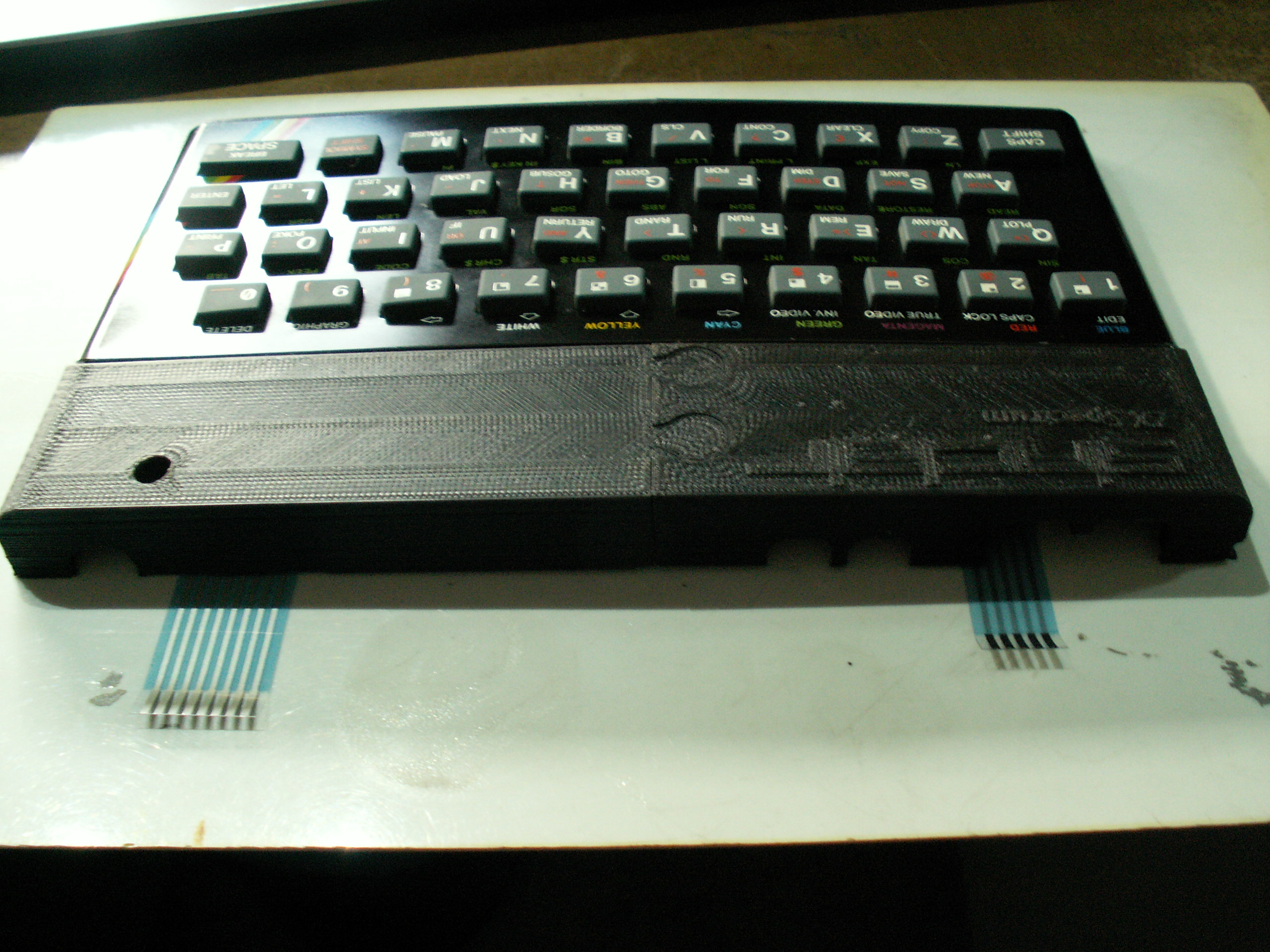

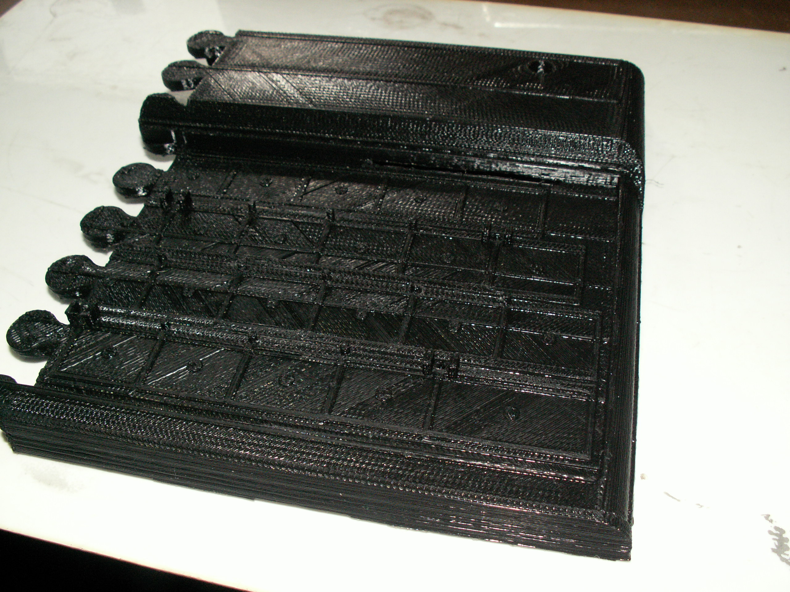

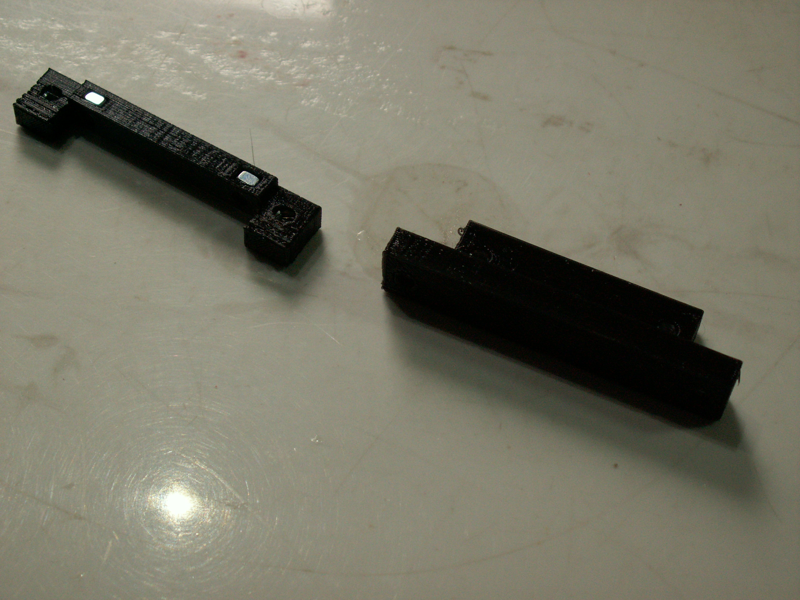

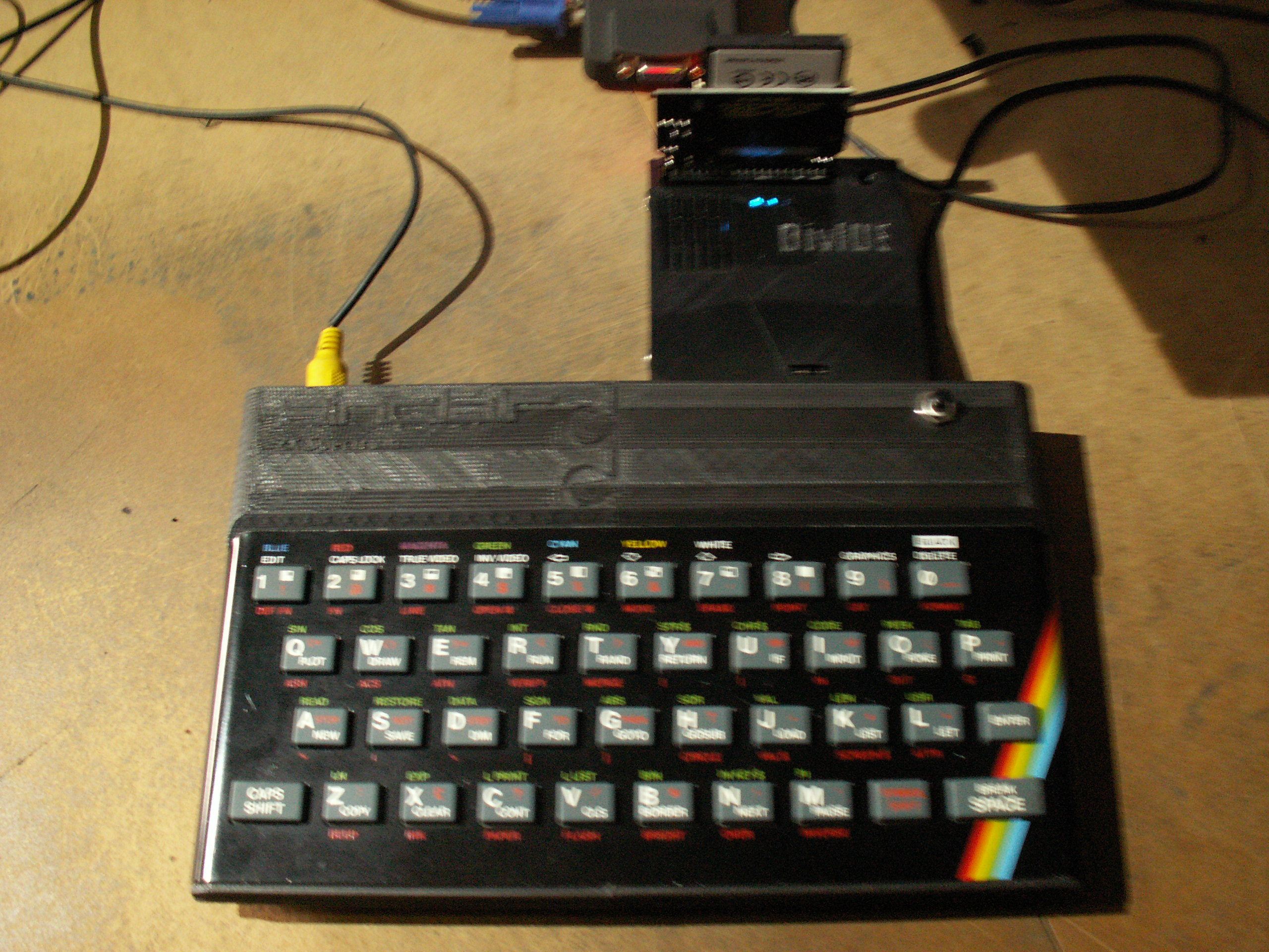

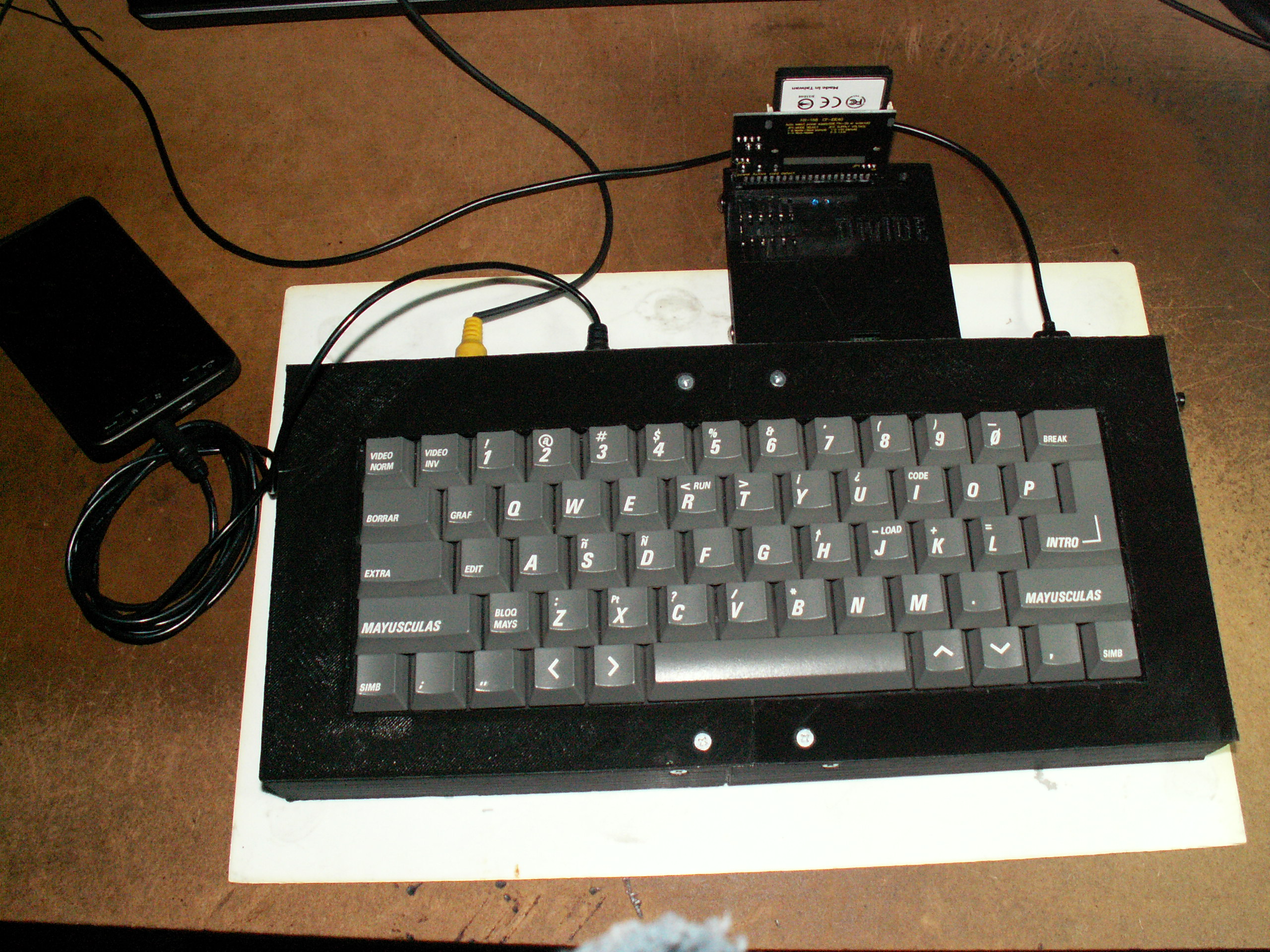

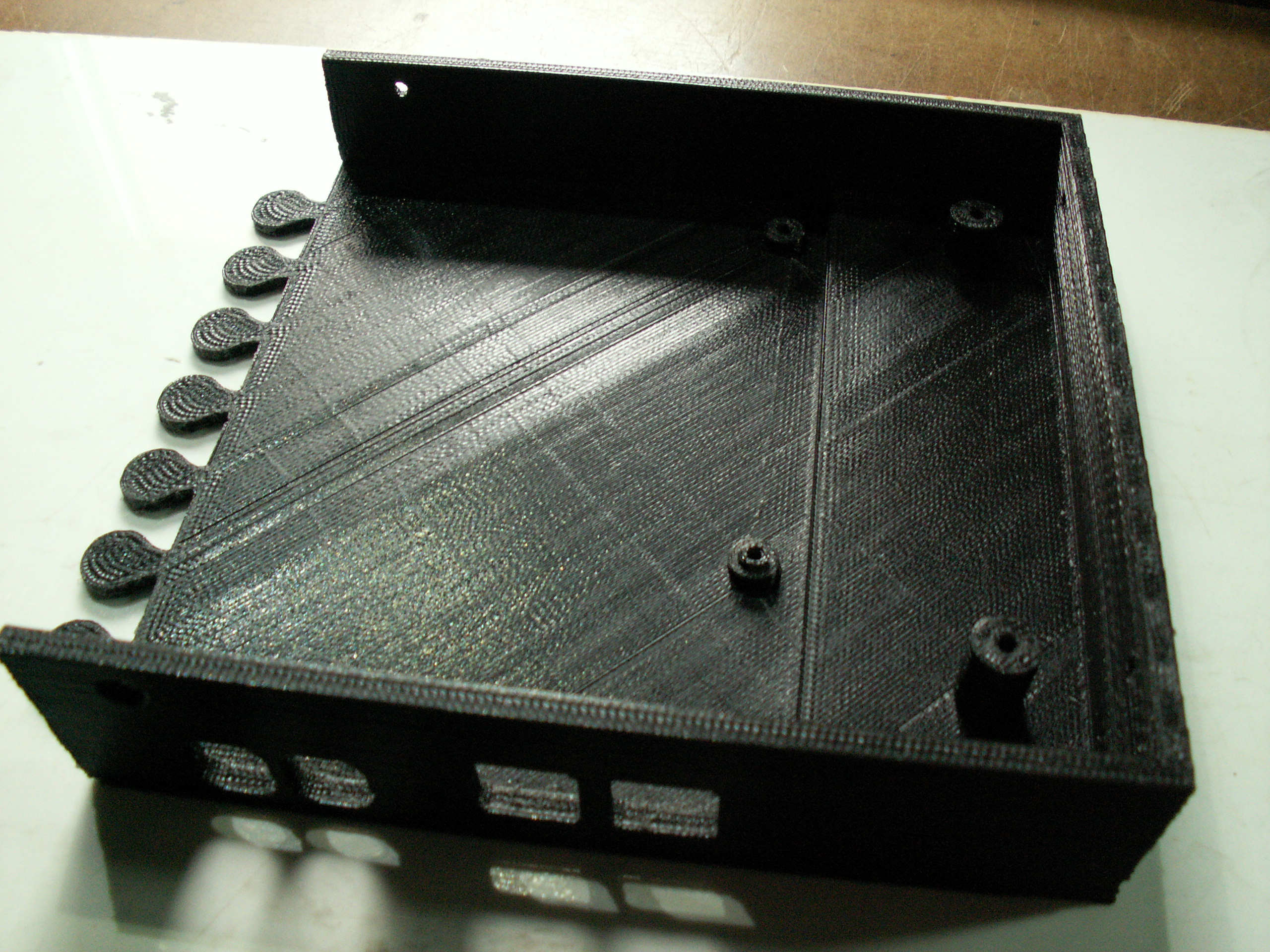

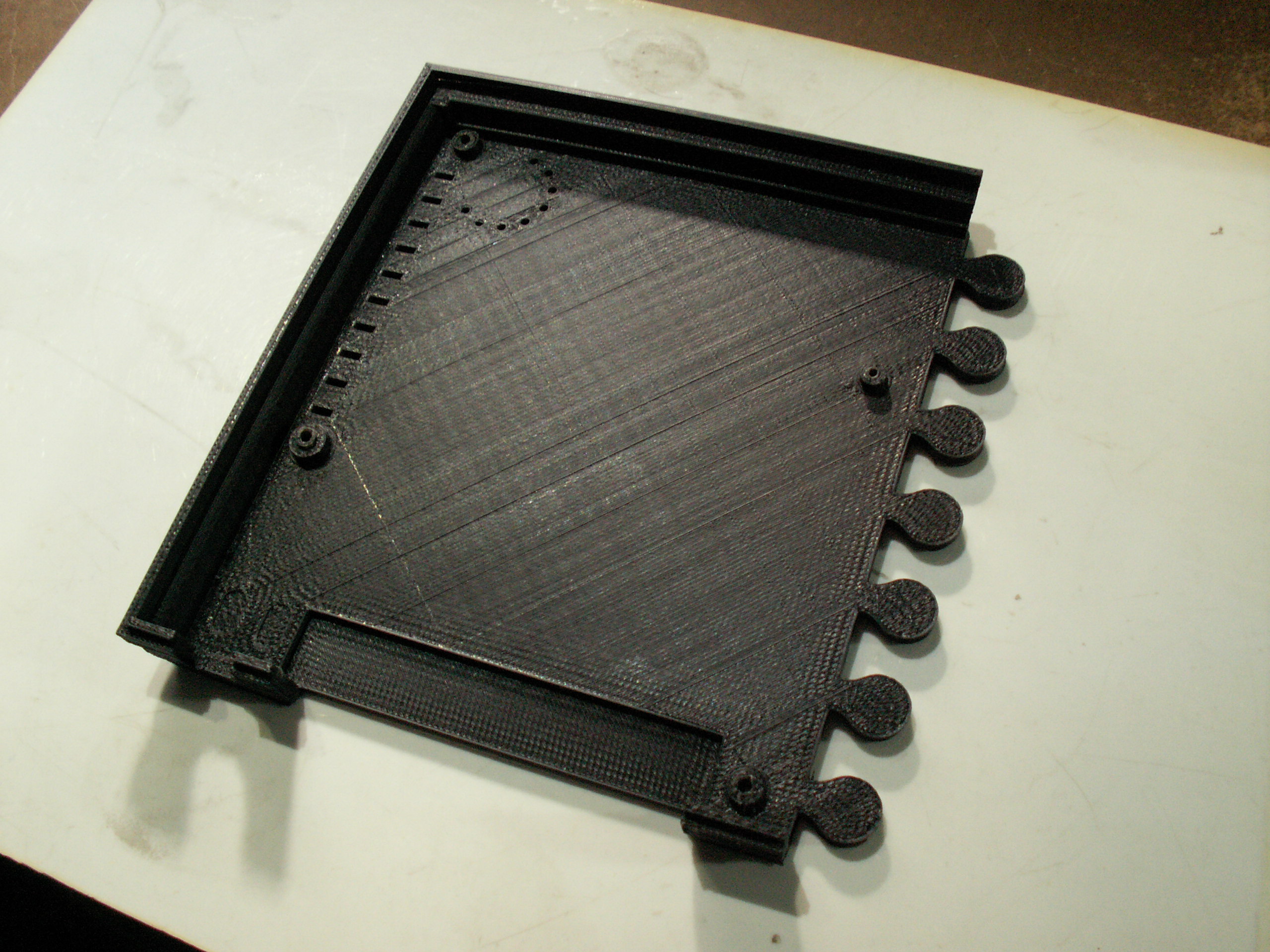

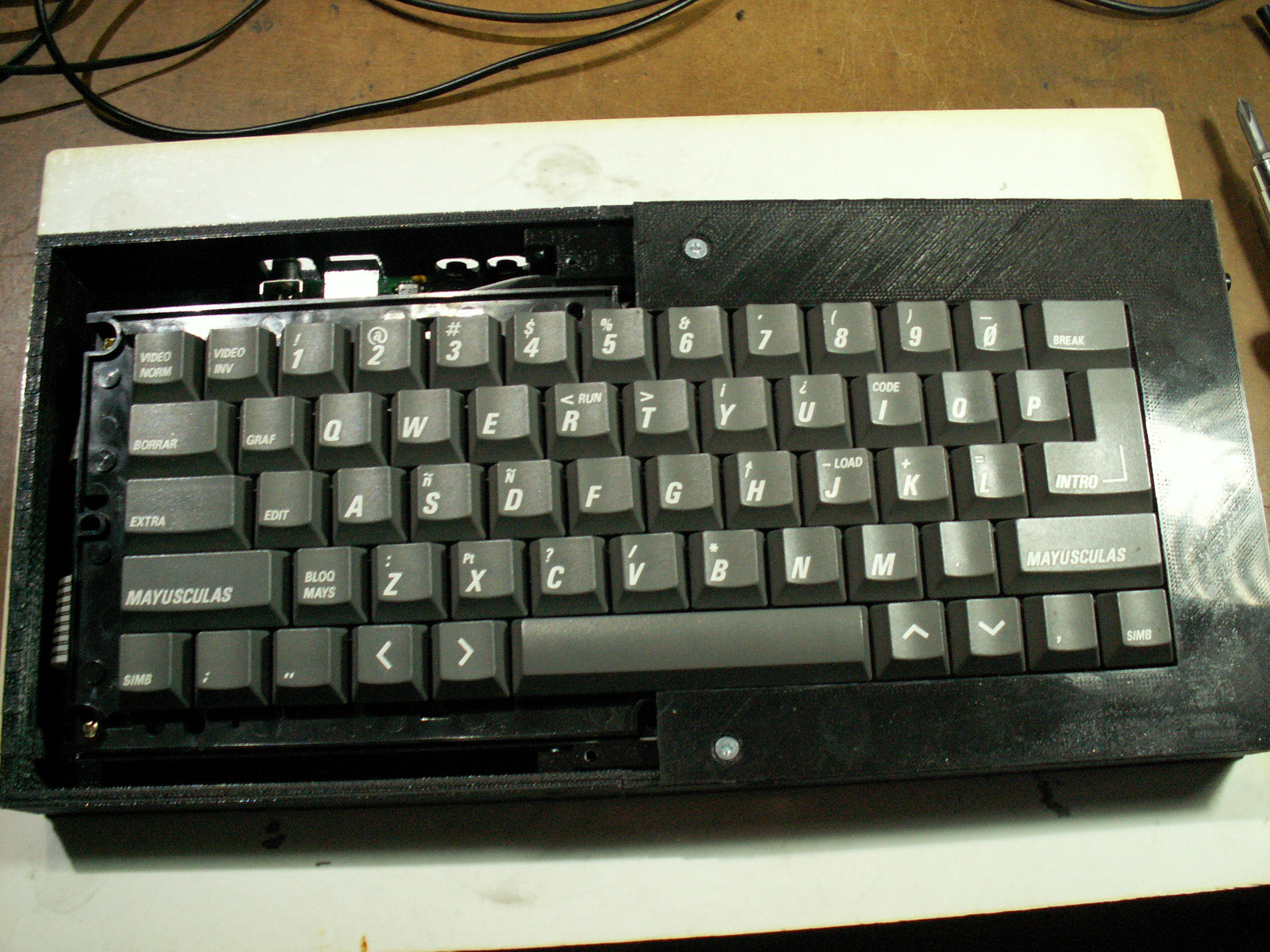

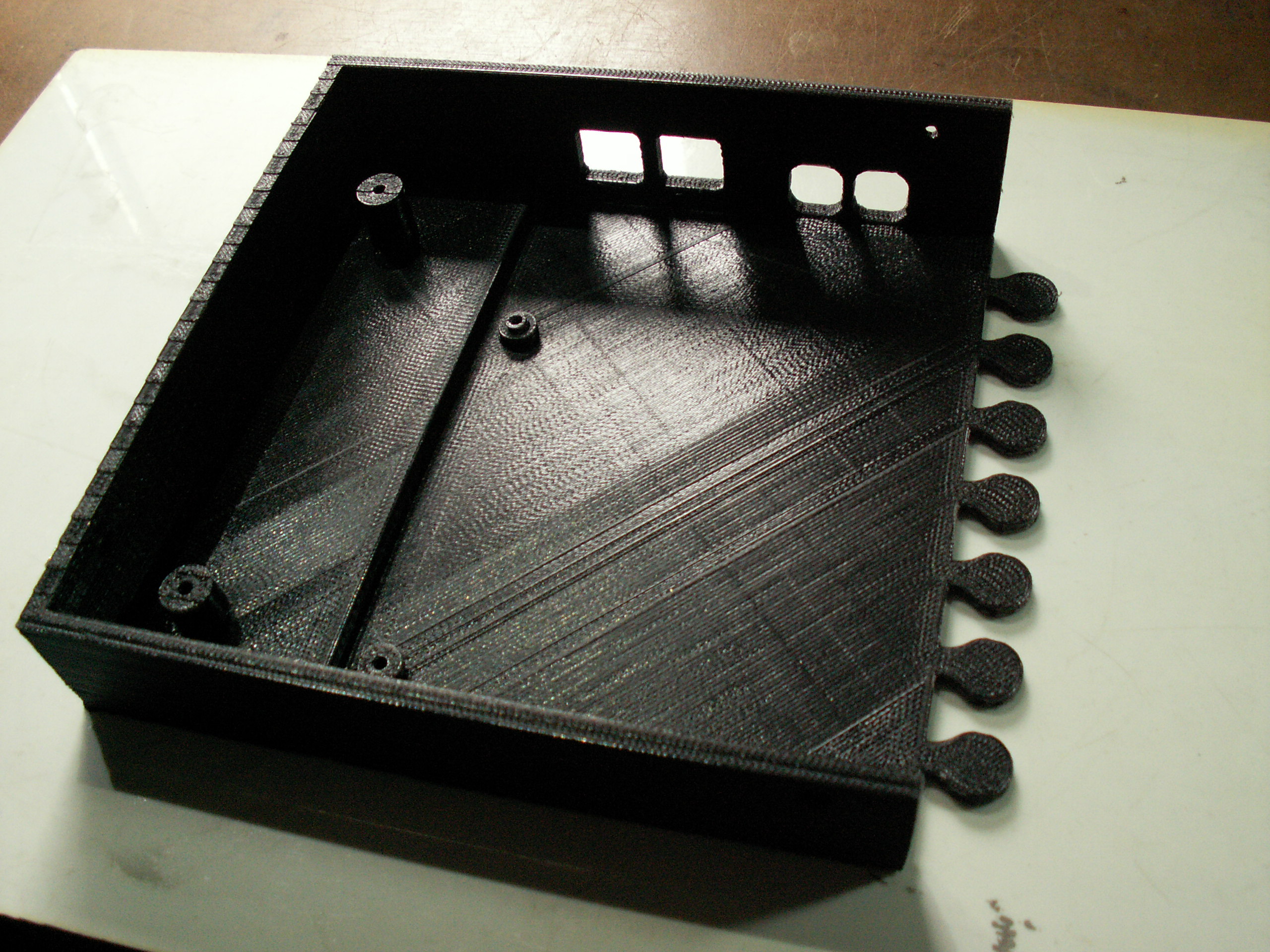

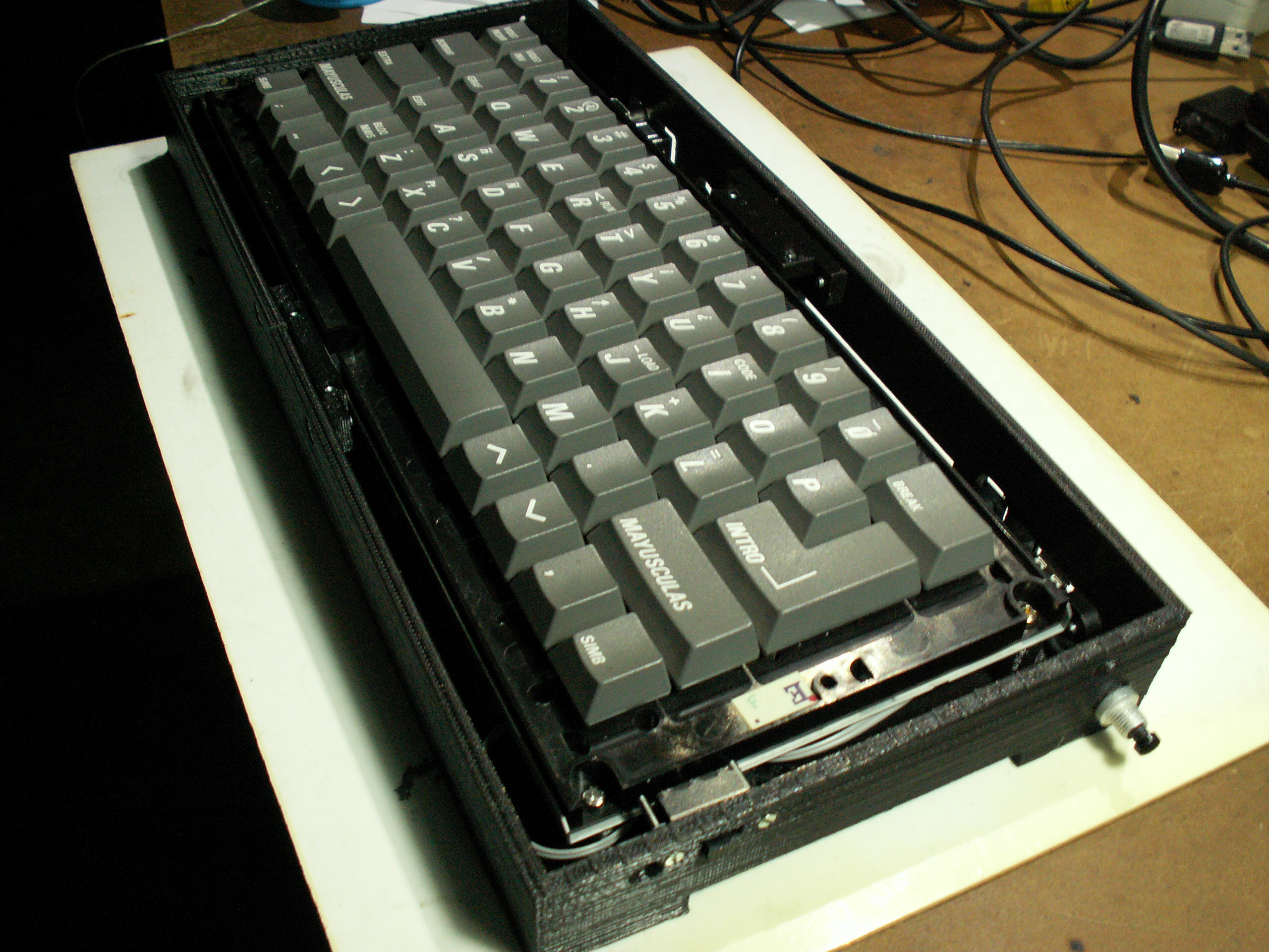

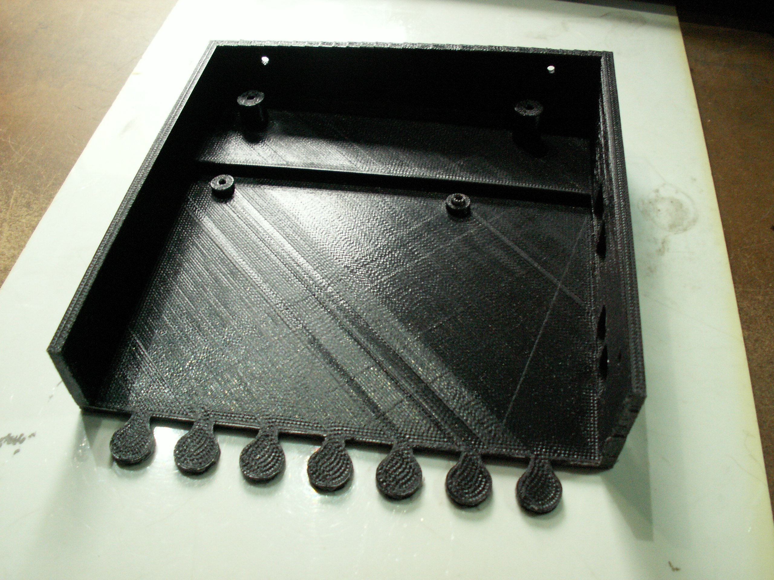

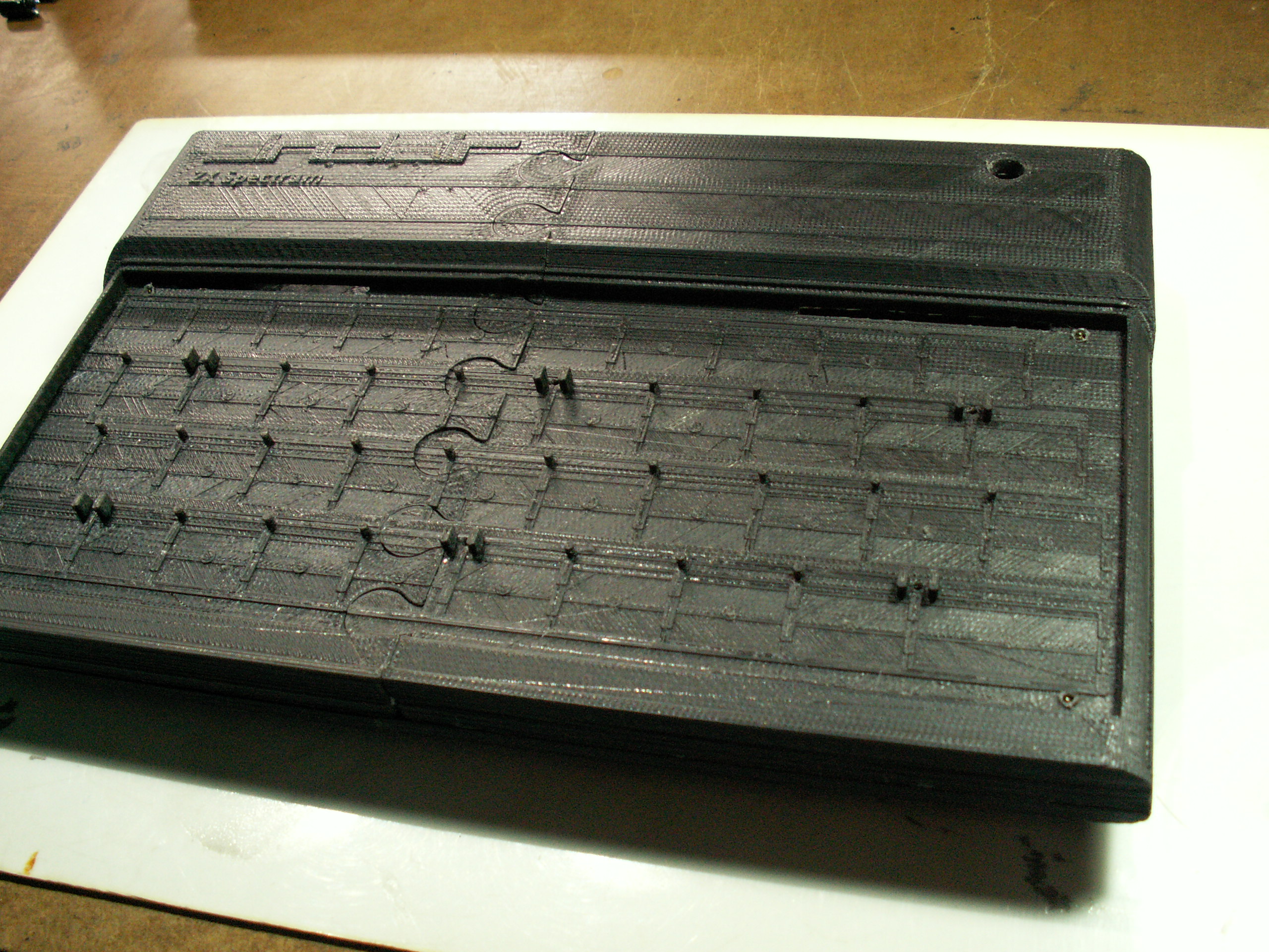

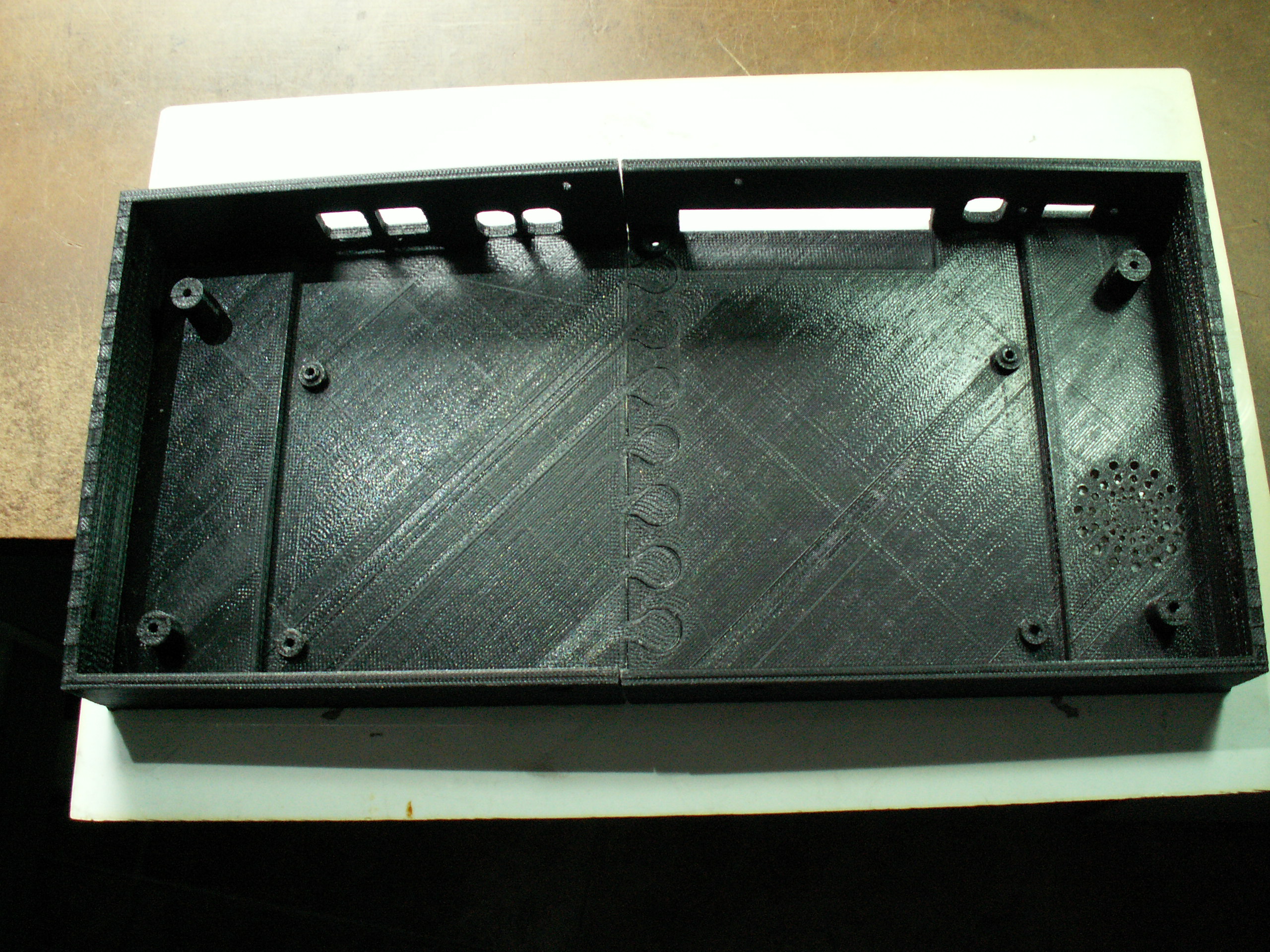

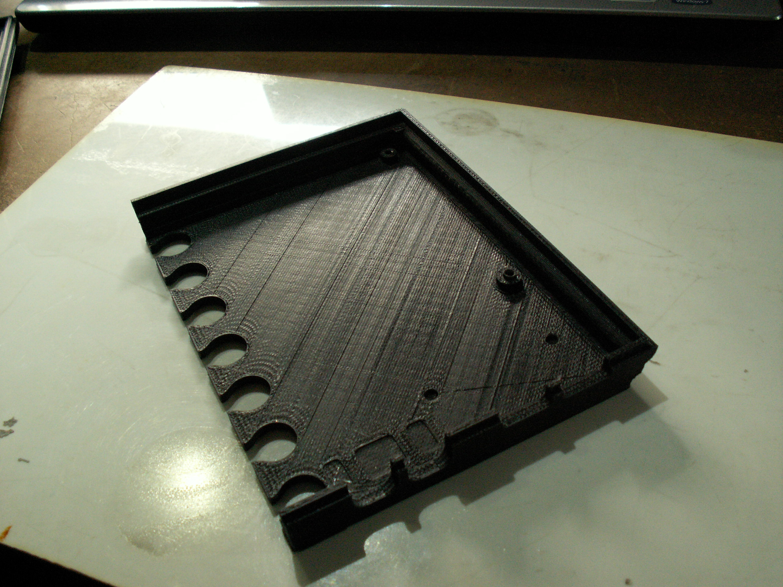

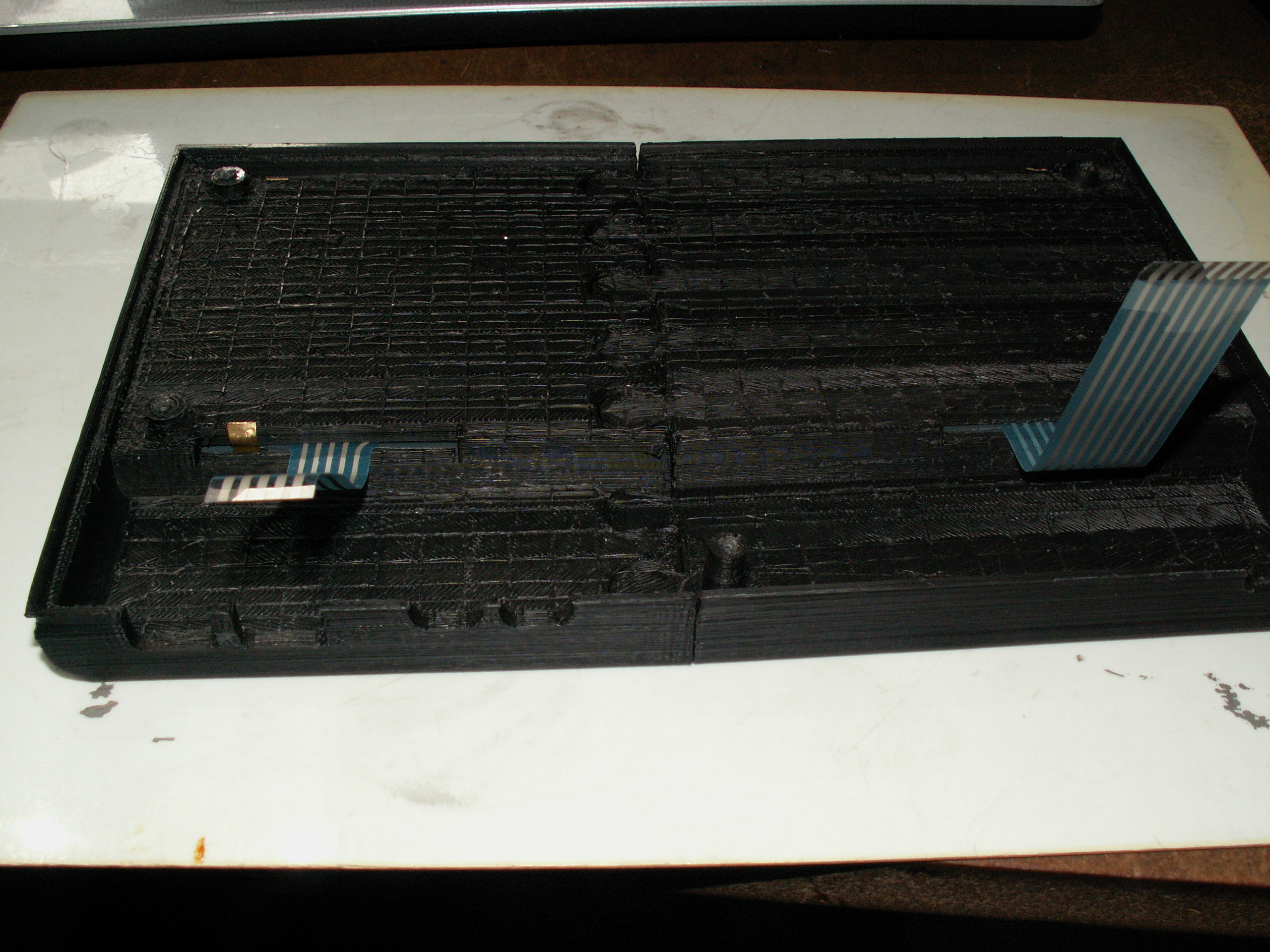

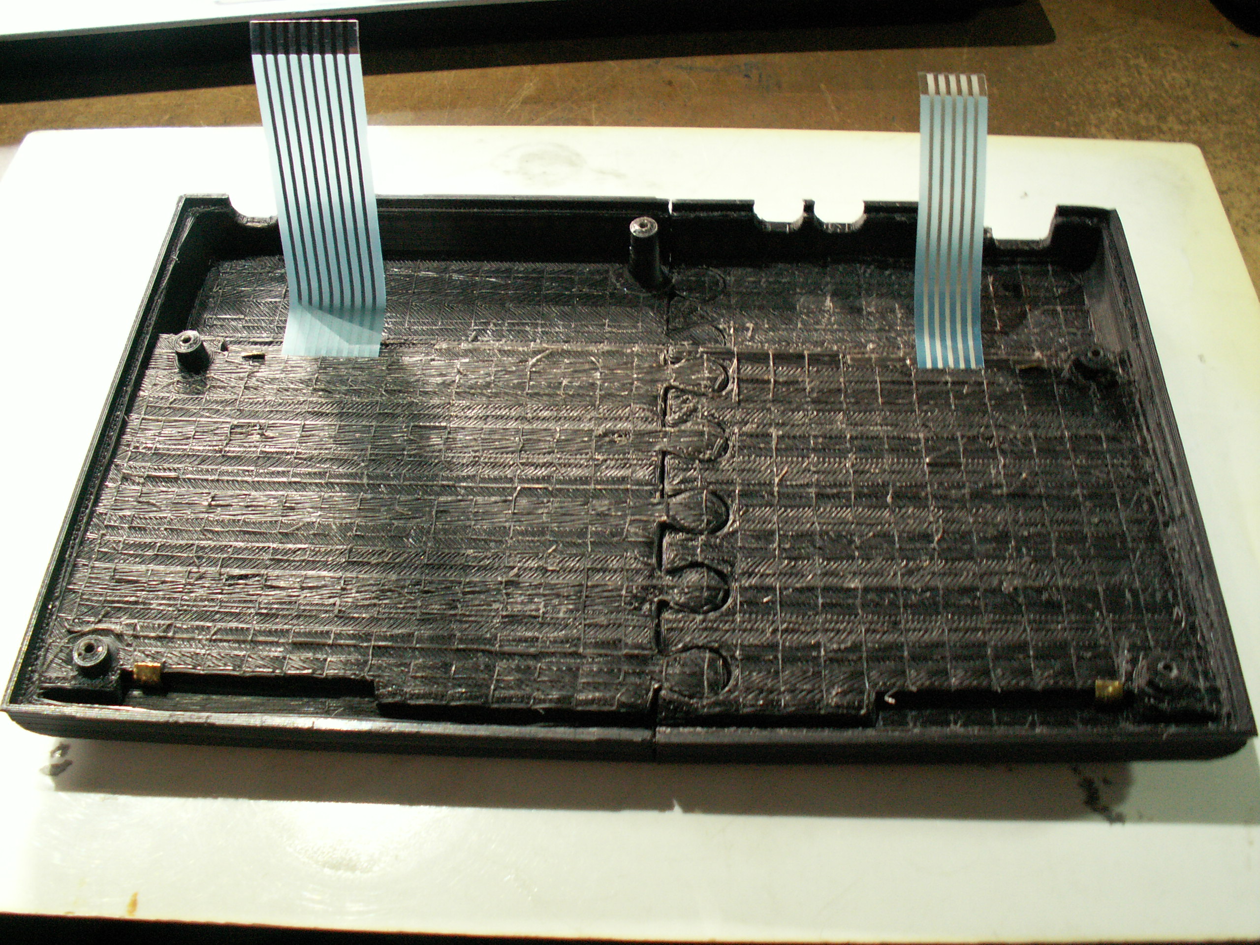

Hola de nuevo, en esta ocasión comparto con todos una nueva caja para el harlequín / speccy, pero con una configuración poco usual. En este caso se trata de una caja imprimible, que permite usar una placa speccy o harlequín y un teclado de un Spectrum +2 ; en mi caso el teclado es el de un +2 gris, ya que invirtiendo las cintas es totalmente compatible con los conectores de 5 y 8 líneas del PCB.
Hay 2 diseños; uno sin seccionar (completo) para aquellos que tengan un impresora 3D muy grande; y otro seccionado para aquellas impresoras (las mas frecuentes) con una cama de 200 mm x 200 mm que es la que yo he usado.
Aquí unas fotos:

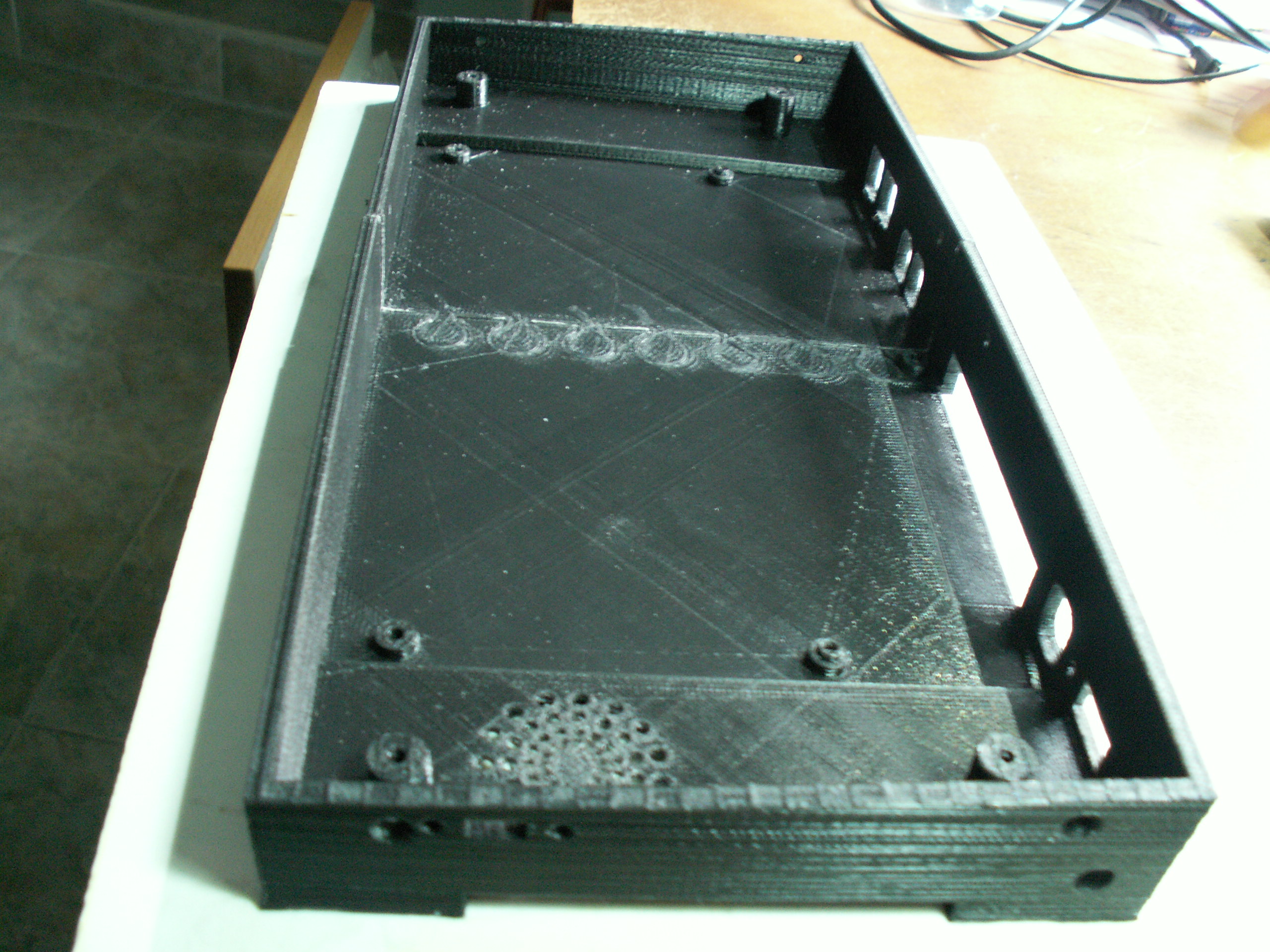

Vistas de las 2 piezas que conforman la base de la caja.
Piezas para empalmar las 2 mitades.
Las tapas.
Las 2 mitades unidas:

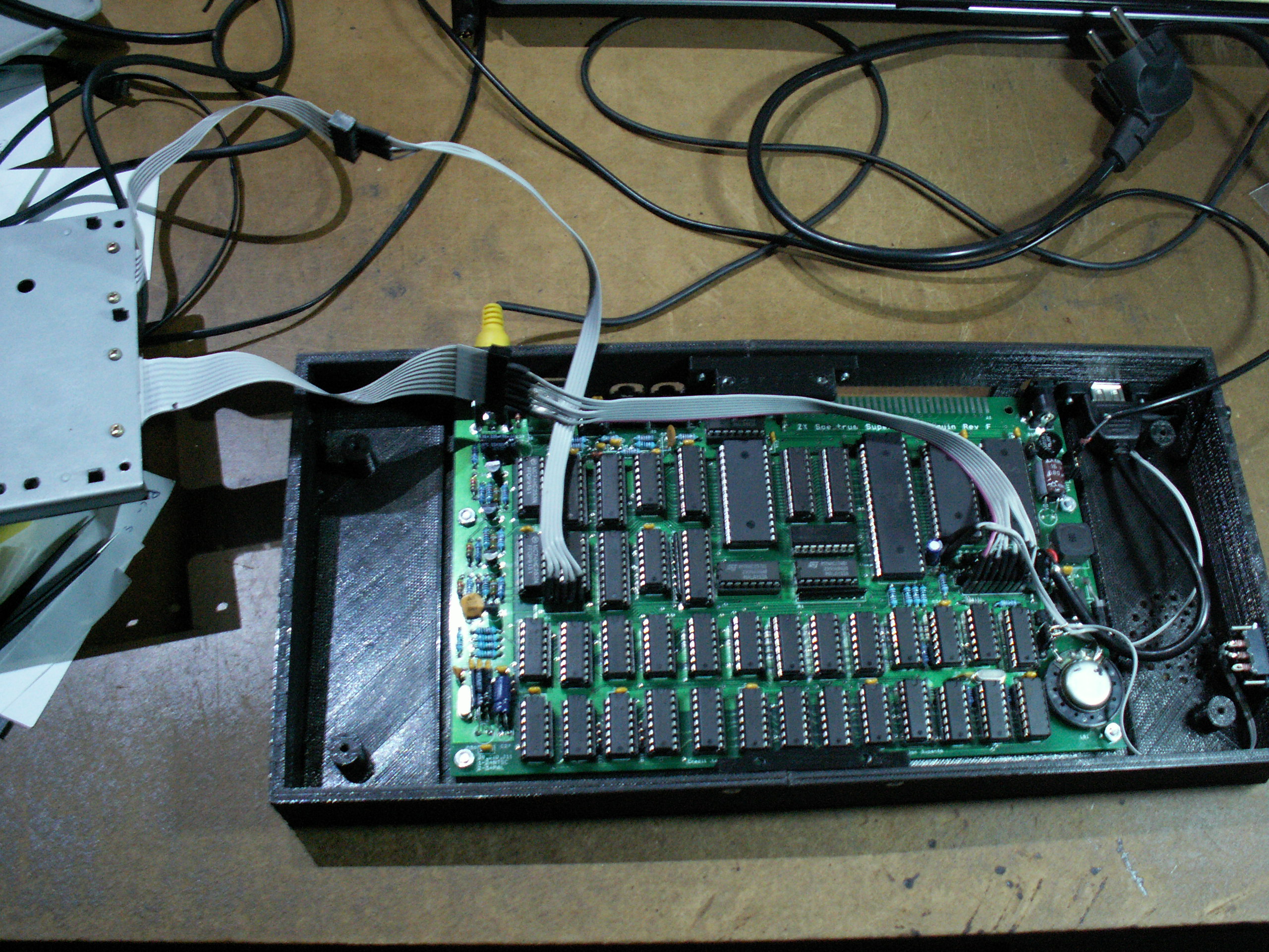

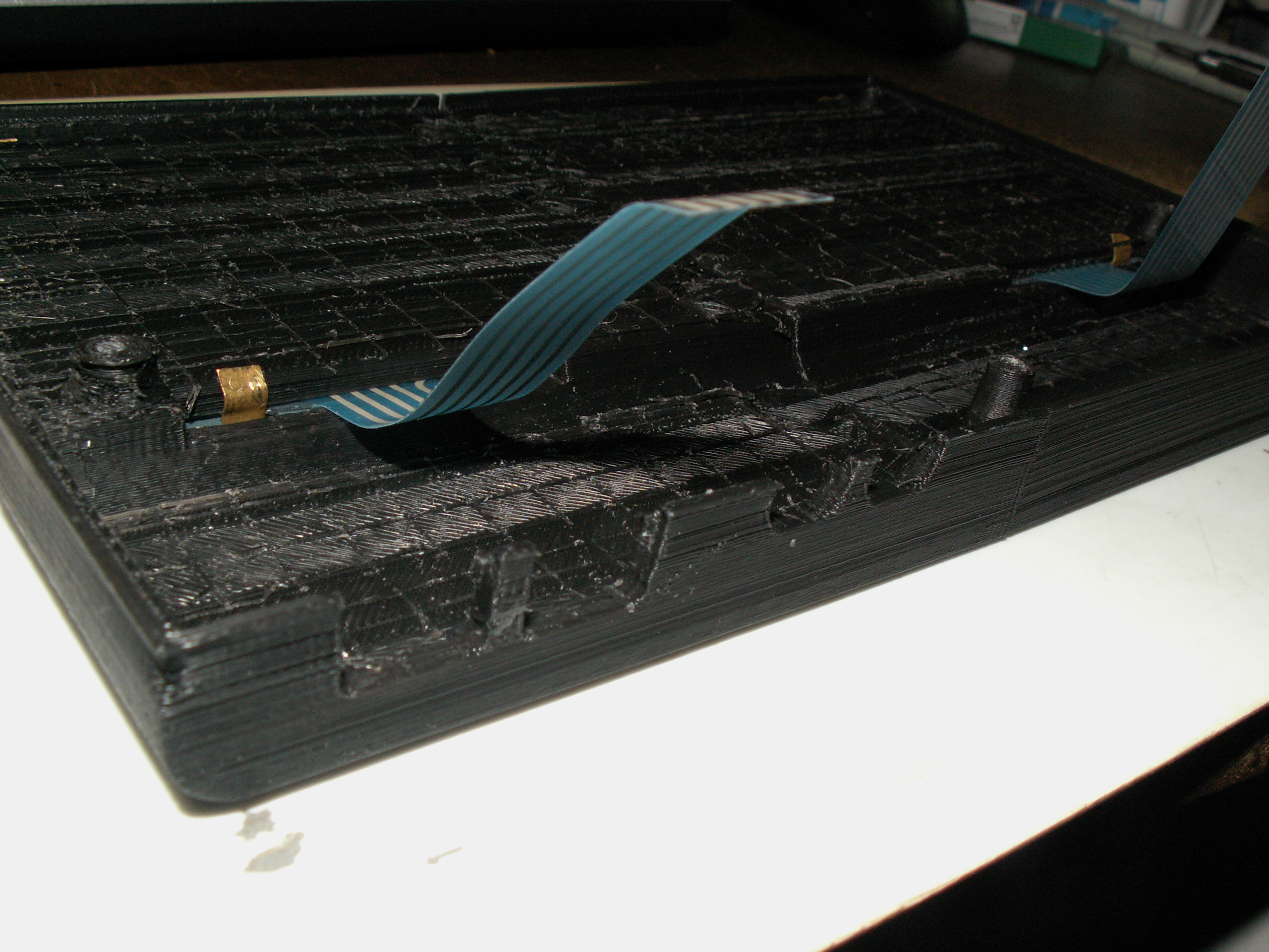

PCB atornillado, y piezas de empalme sujetas.
Distribución cableado; se pude ver que está alimentado por un conector USB, tiene un interruptor para activar/desactivar el sonido y un pulsador para el reset.
Teclado fijado.
Equipo finalizado.
Modelos en Pdf:
http://www.ciberpucela.com/imagenes%20ZDP/Caja%20ZX%20Spectrum/Caja%20spectrum%20con%20teclado%20plus2%206%20piezas.pdf
http://www.ciberpucela.com/imagenes%20ZDP/Caja%20ZX%20Spectrum/Caja%20spectrum%20con%20teclado%20plus2.pdf
Url de pieza imprimible.
http://www.thingiverse.com/thing:1446149
