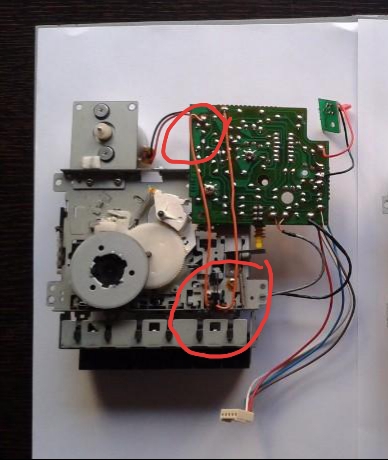

Puedes intentarlo soldando un condensador de 100nf en el interruptor que acciona el motor, y en la alimentación del motor.
Creo que es ahi, porque el amarillo me suena que era para el pause o el rec :-k

hola¡,comentarte que solde un condensador ceramico del cable del motor el rojo al cable que le continua naranja y el motor no se enciende.

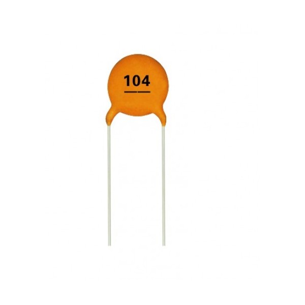

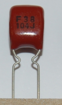

Imposible, en el rojo y negro, ¿un condensador cerámico como este?. También valdría de poliester, de hecho, a mi me gusta más utilizar los de poliester.

Ok!solde un condensador ceramico 104,al cable rojo y negro y nada al accionarse el motor,chasquido,¿hay alguna solucion mas?

Mira de echarle espray limpiacontactos al Conmutador grande, el que tiene en esa imagen la punta amarilla. Acaban por crear ruido cuando tiene suciedad u óxido en su pistas internas. Echale bien de limpiacontactos y accionalo manualmente varias veces para que con el mismo movimiento se limpie bien. Ni que decir que el espray hay que echarlo que se introduzca en el cuerpo metálico del conmutador en cuestion.
