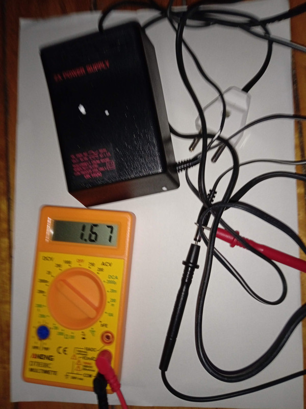

Buenas,
El jueves de la semana pasada compré un 48K en Ebay en bastante buen estado estético. Llevaba mucho tiempo buscando uno y cuando menos lo esperaba, lo encontré.
Hoy he tenido tiempo para probarlo y me he llevado la desagradable sorpresa de que el cargador original no funciona, a pesar de que en el anuncio el aparato aparecía funcionando:
He cogido el multímetro y conectado a la corriente daba unos 2V.
Una media hora después de estar desconectado, me daba casi 1,7V.
Sé que el 48K funciona a 9V con el negativo en el interior del conector, pero ahora mismo no tengo en casa ninguno para comprobar si enciende. Seguro que en el trasero tengo varios, a ver si puedo bajar estos días y al menos compruebo que en ordenador realmente enciende.
¿Cuál puede ser el problema? ¿Algún condensador? ¿Soldaduras frías? No lo he abierto, porque estoy a la espera de lo que me diga el vendedor.

Re: He comprado un 48K y el transformador original no funciona
Mensajepor alt » 06 Dic 2022, 17:29
Mueve el cable que va de la fuente al ordenador, a ver si así encuentras los +9v: no es raro que ese segmento se rompiera por dentro, y que recupere la continuidad según la posición que adopte.
Mensajepor amakuja » 07 Dic 2022, 19:21
Cierto. Eso podría explicar el que al vendedor le funcionase y a mí no, dependiendo de cómo esté colocado el cable. A ver si mañana lo puedo comprobar.
De todas formas hemos quedado que me manda una fuente de Investrónica.
Mensajepor GXY » 07 Dic 2022, 23:26
casi seguro que es un componente roto en la fuente. un cable partido/contacto suelto lo normal es que haga conexion intermitente o no haga conexion en absoluto, pero que de 1v y pico o 2v no es cosa de cables/conectores. es de mas atras.
hay mods para hacer fuente para el spectrum con todo tipo de inventos.... bueno que te voy a contar que no sepas si el ultimo lo has puesto tu mismo xD
entiendo el "valor preservacion del original" pero no con cosas genericas como una fuente y que encima ni funciona.
Mensajepor amakuja » 08 Dic 2022, 16:07
Tengo fijo en el trastero transformadores de 9V con el negativo en el interior del conector. Y a una mala me hago uno como el del +2 con un mt3608, pero nunca había tenido un 48K y he de reconocer que el diseño de la fuente es muy chulo (en comparación con otras fuentes) y me da pena que no funcione correctamente. Pero bueno, que todos los males sean así, lo mismo es una soldadura que ha cascado, aunque lo que me mosquea es que dé voltaje sin estar enchufado...
El vendedor ha quedado en mandarme otra fuente de Investrónica, que al parecer tiene interruptor.
Mensajepor GXY » 08 Dic 2022, 23:00
amakuja escribió: aunque lo que me mosquea es que dé voltaje sin estar enchufado...
srsly...wat¿?
Mensajepor amakuja » 09 Dic 2022, 08:54
Si miras la foto del primer mensaje, verás que el transformador está desenchufado y llevaba ya bastantes minutos así y daba 1,67V
Y sí, el multímetro funciona correctamente.
Mensajepor princemegahit » 09 Dic 2022, 12:33
amakuja escribió:Si miras la foto del primer mensaje, verás que el transformador está desenchufado y llevaba ya bastantes minutos así y daba 1,67V
Hace unos meses me encontré con un transformador que me hacia algo exactamente igual. Repasé las soldaduras y parece que funcionó, hasta que otro día lo quise encender y volvía a hacer lo mismo y como tengo más...se fue para el cajón :lol: , pero yo creo que igual se trata de condensador seco, con un valor de ESR muy alto. Un día de estos me pongo :---)
Mensajepor amakuja » 10 Dic 2022, 14:44
Buenas,
Ha llegado el otro transformador y éste sí funciona.
El ordenador enciende y se sintoniza con algo de ruido y "moscas" como las que se ven en la primera foto. No sé si esto es tema de condensadores. En principio no tengo pensado hacerle el mod AV.
También he aprovechado a bajar al trastero y buscar una fuente genérica y el resultado es el mismo, ruido y moscas.
En cuanto a la fuente original, ayer la enchufé un momento y sonaba a fuente funcionando, con el típico zumbido. Hoy he vuelto a enchufarla y nada, silencio. La miraré cuando tenga tiempo, que tengo por delante más cosas que reparar, algunas desde hace muchos años...
