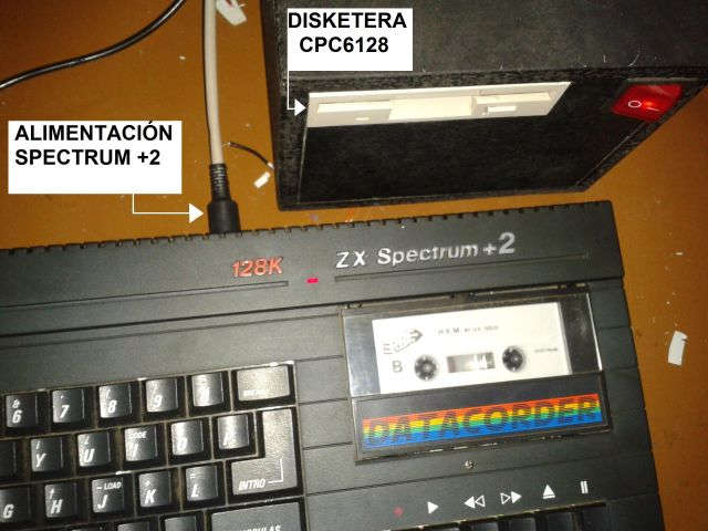

Hace unos años con una fuente AT hice un engendro que hacía las veces de disquetera externa para el 6128 y de fuente de alimentación para un +2 que tenía sin fuente:
Hoy por hoy con la proliferación de las Gotek, tener una disquetera real ha quedado anticuado (incluso dentro del retro). Lo mismo ocurre con usar el chisme como fuente para el +2, ya que ahora se pueden hacer más compactas.

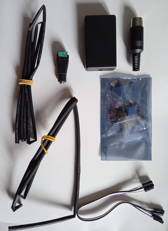

MATERIALES QUE HE UTILIZADO
Lo mínimo para que funcione:
Conector 6 pines macho.
Concetor 5,5x2.1mm macho.
Cables.
Módulo MT3602 (Step Up) regulado el voltaje de salida a 12V.
Herramientas de soldadura.
Además he usado:
Caja de plástico negra de 60x36x17mm.
Tubo termorretráctil de varios grosores.
Pistola de silicona caliente.
Goma para evitar que los cables se corten (no sé el nombre técnico).
Limas metálicas pequeñas.

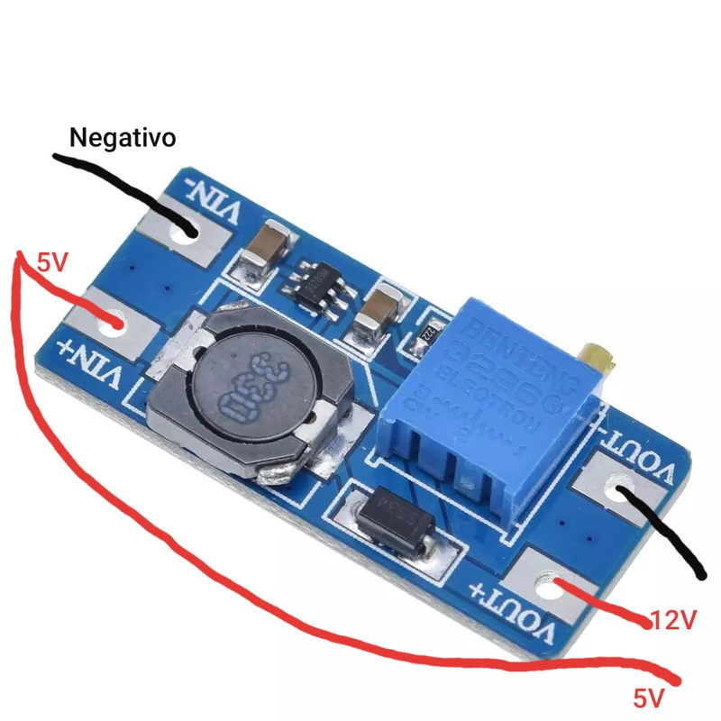

El módulo MT3602 (Step Up) se puede alimentar desde 2V a 24V con un voltaje de salida de 5V a 28V. Como he dicho ya, yo voy a utilizar un transformador o un cargador de móvil, que entregan 5V y el voltaje de salida del módulo MT3602 será de 12V.
También se puede hacer al revés, alimentarlo con un transformador de 12V y que salgan regulados 5V, pero se pierde la opción de alimentación por USB, para este caso se podría usar un Step Down.
Otra opción, si sólo se quiere alimentar por USB, podría ser soldarle al módulo MT3602 el positivo y negativo de un cable USB con conector macho, que después iría enchufado al cargador de móvil/tablet. O incluso soldar al módulo un conector hembra microUSB, USB-C... hay muchas configuraciones posibles, yo he optado por reciclar materiales sobrantes de otros proyectos.
Como es obvio, esto se puede extrapolar a las fuentes de otros equipos que usen dos voltajes diferentes o para reutilizar transformadores con voltaje diferente al necesitado regulando el MT3602 al voltaje deseado... etc.
El proceso es sencillo e intuitivo: del conector de 5,5x2,1mm salen dos cables alimentados a 5V, uno va soldado al módulo MT3602 y el otro al conector de 6 pines. Y los 12V que salen de MT3602, como es lógico, también van soldados al conector de 6 pines, al igual que el negativo, siguiendo este esquema:

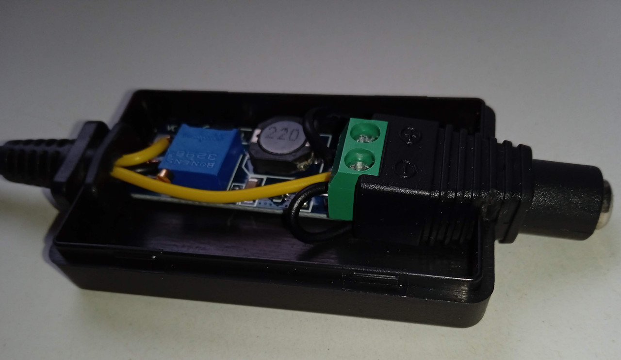

Quedando algo así:
Con soldar únicamente un pin de 5V y otro de 12V es suficiente, ya que internamente se comunican en el ordenador. Y para que el conjunto no se mueva, pegarlo con silicona caliente (que no se aprecia en la foto).
Los cables al final no son los Dupont de la foto, he aprovechado los sobrantes de un conector molex que uso en una de las Gotek (que también las alimento bien por USB o transformador de 5V). Y para darle un toque más profesional los he protegido con tubo termorretráctil a modo de funda.
Y de esta forma tenemos un apaño con varias posibilidades de alimentación.

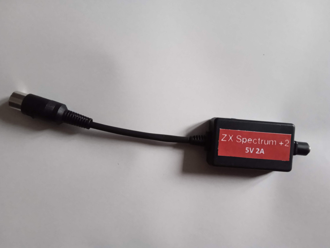

ACABADO FINAL:
Lo he usado durante un rato y no se calienta en exceso, aunque tampoco me estaría toda la tarde dándole uso.
