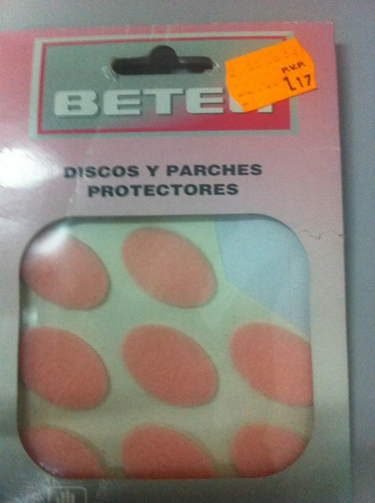

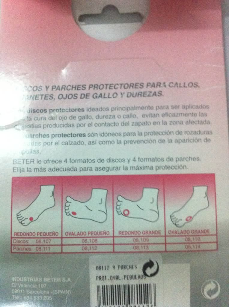

Una pregunta acerca de algo que no especificas. ¿cuál es la marca de dichos parches? ¿dónde se pueden conseguir?
Por mi parte quiero recuperar microdrives de QL, que, teniendo un buen puñado, no logro hacer funcionar correctamente ninguno. Algunos me muestran el directorio y otros casi cargan; puede que la falla sea ésta.

Ahí va primer plano... :rotflmao
Ja ja ja, cutre pero cierto (y por euro y pico).
Sé que en Leroy Merlin los venden, tengo que ir a buscarlos en negro, ya que en rosa canta un poquito :yeah: y seguramente serán de mejor calidad. Por qué estos dejan un poquito de " pelusa "
La clave esta en el grosor, entre 1'7 y 2 mm. A ver si me puedo acercar pronto...
