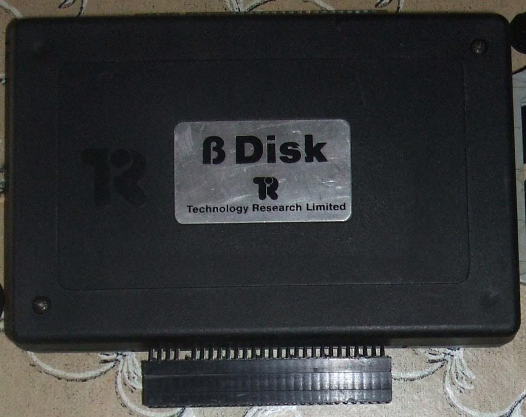

Esta es la Beta Disk Interface, por la derecha esta el conector para unir un cable a una disquetera standard de 3.5 o de 5 1/4, a la izqda esta la entrada del alimentador, por delante esta el conector para el spectrum, y por detras el conector para otros accesorios:
http://i1216.photobucket.com/albums/dd3 ... 326a0a.jpg

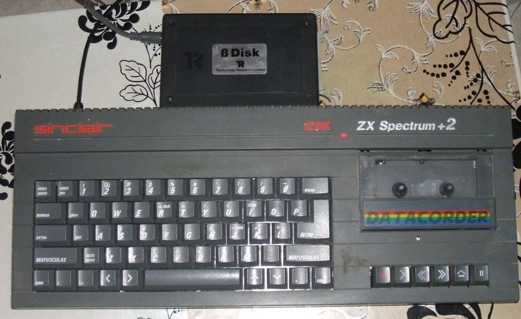

Este es el Spectrum con la Beta Disk Interface añadida, la alimentacion del Spectrum va directamente a la entrada de alimentacion de la beta disk interface...
http://i1216.photobucket.com/albums/dd3 ... 1218ce.jpg

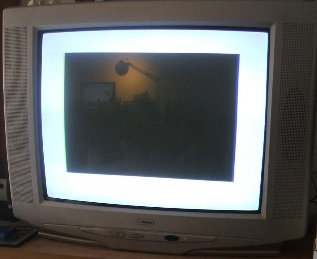

Esta es la pantalla que me sale en pantalla:
http://i1216.photobucket.com/albums/dd3 ... de48ca.jpg

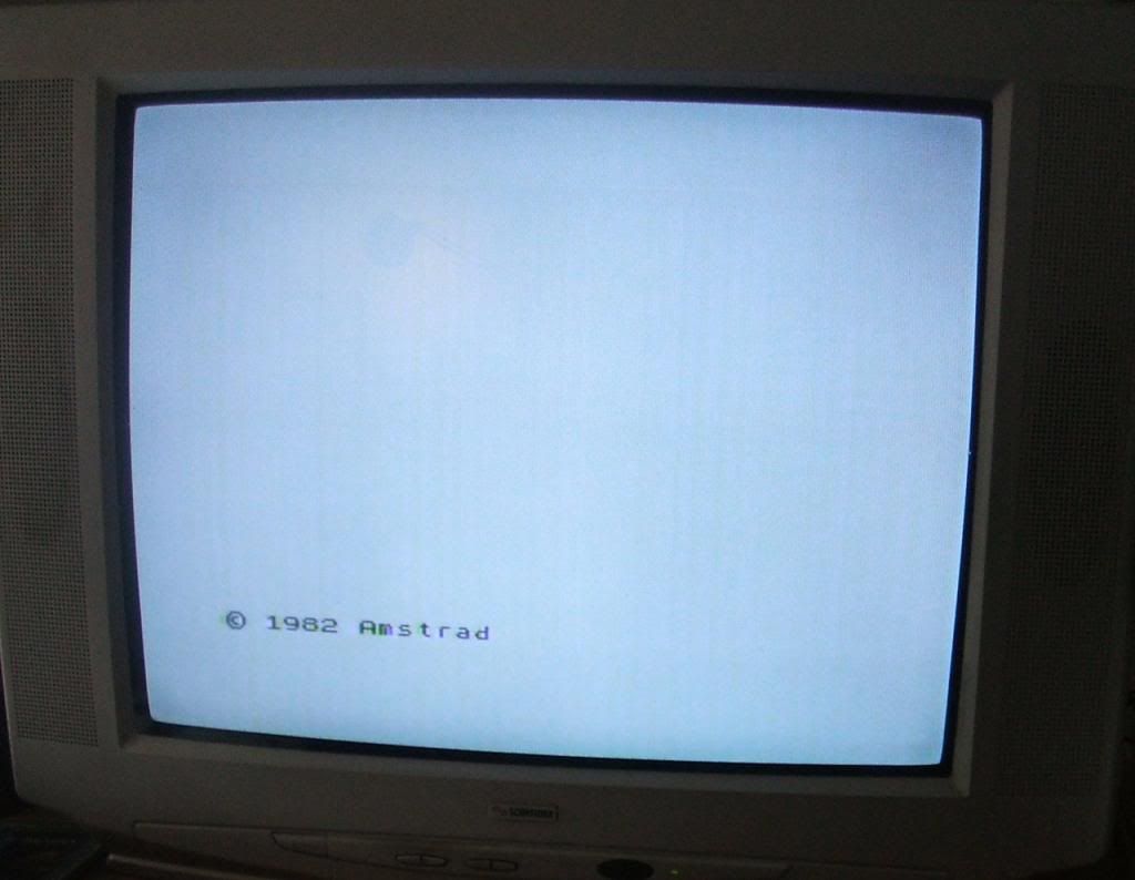

Y si reseteo varias veces esto es lo que me sale ( creo que es lo que debe salirme, pero tampoco estoy seguro...)
http://i1216.photobucket.com/albums/dd3 ... be2065.jpg
Si, pone "Amstrad" :-)

- Ese interface tiene todas las pintas de usar M1... ¿tu Z80 está bien? ¿Tienes un divIDE para comprobarlo?
- Segun infoseek y la wikipedia, el Betadisk es para equipos de 48k, existe una versión (Betadisk 128) que soporta los 128k y +2... en ningún caso funcionará con un +2A/+3. ¿Qué tal si lo pruebas en un 48k?

Vamos mal... lo de M1 es la avería "invisible". Esa línea solo la usan interfaces que intercepten llamadas al sistema (Interface 1, Disciple, divIDE y posiblemente el tuyo). Si un usuario no tiene uno de esos interfaces, puede tener 20 años el micro averiado y no enterarse.
He visto que hay Betadisk 128 y Betadisk a secas. No estoy seguro si el que es a secas te soportará el 128 (si soporta 128 gris, el +2 no debería ser problema), por eso te sugería comprobarlo en otro equipo.
Vamos, que sin otro equipo o un interface que use M1 no sabes:
- Si el interface está averiado.
- Si es incompatible con los +2A.
- Si tu Z80 está dañado.
A ver si alguien puede decir algo más...

Bueno, he mirado mas por hay y parece que lo que tengo es el Beta Disk interface para ordenadores de 64 K, asi que es normal que no me funcione en el gris.. :-)

Aunque eso de que se quede la pantalla en negro, no es una muy buena señal, puede que tengas estropeada la interface, ya que no es lo normal, si te interesa venderla, quiza yo te la podria comprar para piezas de repuesto de una que tengo, que tampoco me funciona y asi intento arreglar una con las dos, aunque creo que ya la has puesto en venta, asi que suerte, salu2.

La única manera de saber si funciona es conectarlo a un gomas y al encender arranca el sistema directamente, no tiene RESET, no hay NMI, necesitarás un MF1 o un transtape para volcar programas a disco.
Usted tiene un betadisk de Technology Research Ltd. version3.0, y es sólo compatible con los modelos spectrum 48, spectrum+ y los clones de spectrum.
Su número de serie sirve para proteger sus ficheros y solo cargarán con su interfaz y ningún otro.
Es el interfaz de disco por excelencia en los paises del Este de Europa.
Los ficheros .trd y .scl son los propietarios de esta unidad.
Hasta 4 unidades de disco, de media o doble densidad.
Con el interface conectado el sistema arranca directamente desde la interfaz, en los modelos 128 no funciona porque hay una versión posterior mas avanzada, que es el beta 128.
Tiene en sus manos una verdadera joya de hardware.
Hay mucha información en la web, en esta pagina están los esquemas de su unidad y posteriores.
http://cygnus.speccy.cz/popis_trdos-schema.php
En la revista microhobby busque la sección Microfile y la sección Expansión, tiene información precisa y muy útil para este dispositivo.
