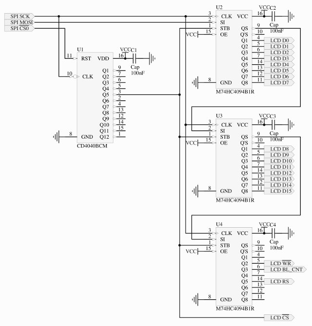

antoniovillena
Mensajes: 2013
Gracias recibidas: 9 veces
Re: Montaje del prototipo 2 del ZX-Uno
Mensajepor antoniovillena » 16 Dic 2014, 21:22
La intefaz puedes extraerla de este hilo.
Es una especie de interfaz paralelo, pero que se puede convertir a serie empleando sólo 3 hilos con este esquemático.
Son 4 chips, si se eligen SMD lo mismo caben dentro de la placa "Solaris". Pero está claro que una pantalla LCD de mayor resolución y precio razonable siempre es mejor.
