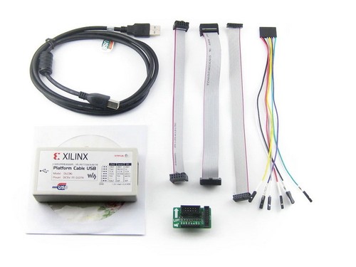

Lo verificación da OK (ha tardado 8 min).
El cable que uso es éste:
http://www.ebay.es/itm/271075614688?ssPageName=STRK:MEWNX:IT&_trksid=p3984.m1439.l2649
Mañana repasaré las soldaduras de la memoria. A ver si se soluciona y puedo probar ya el software
También quiero probar la salida VGA, ¿hay que hacer algo especial?

En cuanto a 10 min para grabar configuración, y 8 para verificar, no sé, pero yo uso este modelo:
y creo que es bastante mas rapido.
el art es 261127458640
el original de xilinx vale 10 veces mas.
saludos
Julio.
saludos
Julio.
saludos
Julio.
Es el mismo que yo tengo, no es de xilinx el mío; es este exactamente. No he cronometrado lo que tarda en grabar, pero creo que no llega a dos minutos, el avance hacia el 100% es casi por segundos, así que minuto y medio. Probaré con los distintos ISE de xilinx a ver si hay "mejoría" y pondré un paso-a-paso para ver si algo hago diferente.
- Commodore 128
- Mensajes: 121
- Registrado: 22 Feb 2013, 18:58
Re: Montaje del prototipo 2 del ZX-Uno
Pues si es igual que el mio quedo avisado de lo que tarda en grabar ahora.
